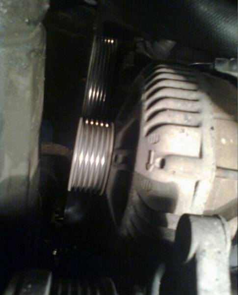

Так, я понимаю, что нужно как-то подлезть к этой муфте чтобы точно знать что ставить... маркировка детали с какой стороны будет выбито? Или снимать полностью надо, чтобы посмотреть?Выложу на всякий случай фото этой муфты и
на всякий...

маркировка написана на торце со стороны кузова, а не генератора. снимать не надо, можно снизу с ямы посмотреть. проверить работоспособность муфты просто: надо снять ремень и покрутить генератор за муфту. в одну сторону ротор генератора жолжен вращаться, а в другую нет. если ротор генератора вращается в обе стороны - муфта померла.

Товарищи, объясните мне недалекому, а с чего вы взяли, что это не обычный шкив, а с обводной муфтой?
На фото показан обычный шкив, который прикручен к генератору гайкой. У муфты на торце пластиковая крышка и она сама прикручивается к генератору, на торце у нее отверстие под многогранную звезду.
что то я там такого не усматриваю.

в (_!_) самой муфте заглянуть не удалось :) но на ощупь именно под многогранную звезду крепление, и спрятана глубоко.
0
Так зафоткай сбоку, да рассматривай. там места не много, но позволит сделать пару тройку фоток "на ощупь".
подними капот, скинь ремень и посмотри :) но были генераторы и без нее. но это скорее исключение, чем правило.

Добрый вечер.Как можно узнать какой генератор стоит бош или валео.Двигатель 2.0 hdi 2000г 90 л.с..На нем только наклейка наклеена по центру напротив масленного фильтрааааа,но на ней ничего не разобрть.Просо я хочу поменять шкив генератора.
0
так спиши цыферки с самого шкива. они нанесены на его торец со стороны колеса, а не генератора.

На генераторе олько наклейка и на ней написано митсубиси энержи.И теперь я незнаю какой искать шкив генератора,
0
а на самом шкиве что написано?
0
На шкиве надписи нет.
0
тогда только его снимать и примерять. или к генераторщикам, у них должны быть шкивы.
