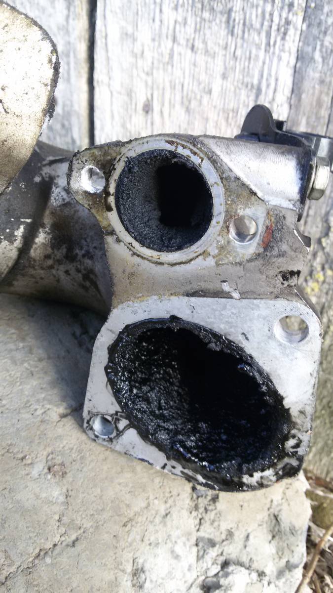

А как проверить работоспособность клапанов управления турбиной, егр и заслонки, а то у меня расход тоже около 10 и динамика машины не важная. Грешу на них...
0
едьте на диагностику лучше пропадет тяга и каптить начнёт изза расходомера воздуха клапан егр на сифе 270 тык , расходомер 461 тыка :wacko:
0
копоти нет! А вот работы турбины бывает слышно бывает нет....
0
эти клапана проверить можно только с помощью вакуумметра. держат они вакуум или нет. расходомер можно нормально проверить или подбросив заведомо рабочий, или через сканер.
0
