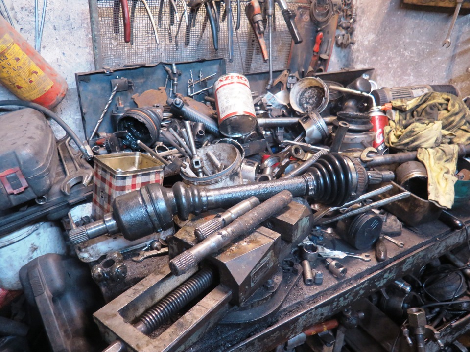

Можно поставить привод от любой 405-й с КПП ВЕ-серии. Хотя в 2.0 были варианты с усиленным дифференциалом как на 1.9ТД, там на левой полуоси на внутреннем ШРУСе шлицевая часть на 6-7 мм длинше чем у остальных 405-х. На свою подобрал полуось от 306 2.0 заменив только корпус ШРУС-а, получился такой привод )86gbdcs-960.jpg
