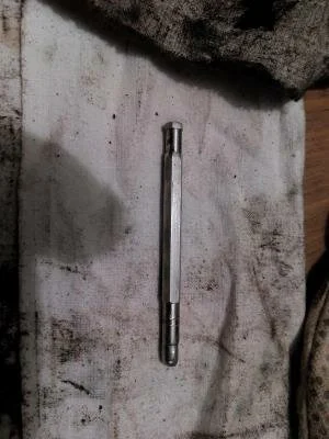

#50 андр61
андр61
  • 8 сообщений
Отправлено 29 Октябрь 2014 - 15:25
Прошу помощи специалистов. При снятии нижнего патрубка интеркуллера кроме 50гр. масла выпало "это". Откуда "оно" там и что это такое?IMG_20141019_165443.jpg
