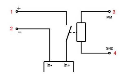

на днях мне пришел с Китая подобный девайс, но с дисплеем и питанием 12 вольт (http://ru.aliexpress.com/item/CT08E-1-5-LCD-MP3-Player-Module-w-FM-USB-TF-3-5mm-Jack-Remote-Controller/844288939.html?promotionVersion=1).
помогите, пожалуйста ответом на мои вопросы:
1. в моем случае блок питания (стабилизатор 5 вольт) уже не нужен?
2. может сразу подключить питание к ММ + и GND - без реле?
3. как запускать все это, надеюсь кнопкой включения кассетника? мой девайс стартует сразу, после подачи на него напряжения
у меня авто 607 до рестайла с магнитолой PU-1662A
1. не нужен
2. можно, если не боитесь убить микросхему
3. подключаясь по моей схеме, устройство будет включаться при переключении на кассетоприемник.
и да. очень сильно сомневаюсь (основываясь на ваших вопросах), что вам удастся впихнуть это устройство в магнитолу 607-го

сегодня подключил по Вашей схеме, не стартует касетник.
питание с проводов 1 и 2 не подается и реле не щелкает. на кнопку "касеты" не реагирует, радио и ченджер работают нормально.
пробовал подать 12 вольт на свой девайс, работает, но сигнал уходит в никуда, не могу запустить касетник
завтра буду искать ошибки.
возможно одна из них: перед тем, как прочитать Вашу статью я отпаял шлейф от лентопротяжки, думал выбросить ее полностью. потом собрал все обратно. возможно припаял неправильно.
нету кассеты проверить работает ли ЛПМ.
если бы узнать распайку контактов с лентопротяжки на плату, тогда бы припаялся бы напрямую и выбросил бы не нужный металолом
подключил, заработало!
правда сигнал слабоват.
оказалось мой старый паяльник слегка широковат для современных печатных плат и я перемкнул пару лишних дорожек.

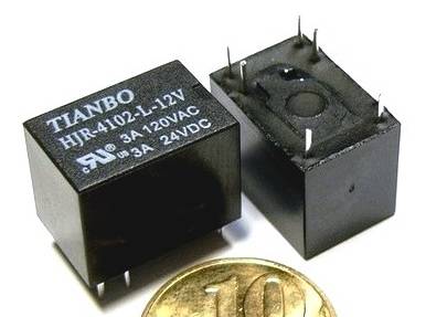

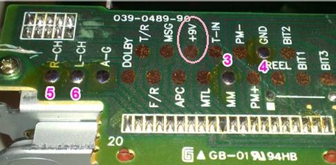

Подскажите пожалуйста, у меня такой же модуль на 7-12V. Как запитать без реле? Если + подпоять как на фото будет работать?
Если есть ссылка на подключение с картинками такого модуля к RM2 к AM диапазону - поделитесь пожалуйста. Каша в голове уже от объема инфы... Заранее огромное спасибо!
post-38333-0-41551600-1415730193_thumb.j
Изменено пользователем Calibrik1
+ - это "плюс", идущий на магнитолу через предохранитель
ММ - это "плюс", идущий на моторчик. в вашем случае - без понятия откуда его взять "при включении АМ диапазона"
GND - ground ("земля", "корпус", "минус")
Я решил не заморачиваться с aux через AM, где то встречал инфу, но подробной не нашел по RM2. Тем более Вы предоставили подробную инструкцию, за что Вам огромное спасибо.
Только я не разобрался до конца, у меня модуль 7-12V... Без реле и пайкой на контакт 9V будет работать ли?
Или на 9V контакт тоже можно (нужно) реле, то и реле нужно другое...
Одно понял, что напрямую запитывать нельзя, т. к. 14v при работе...
Ну и распиновка на реле - уже выяснил...
