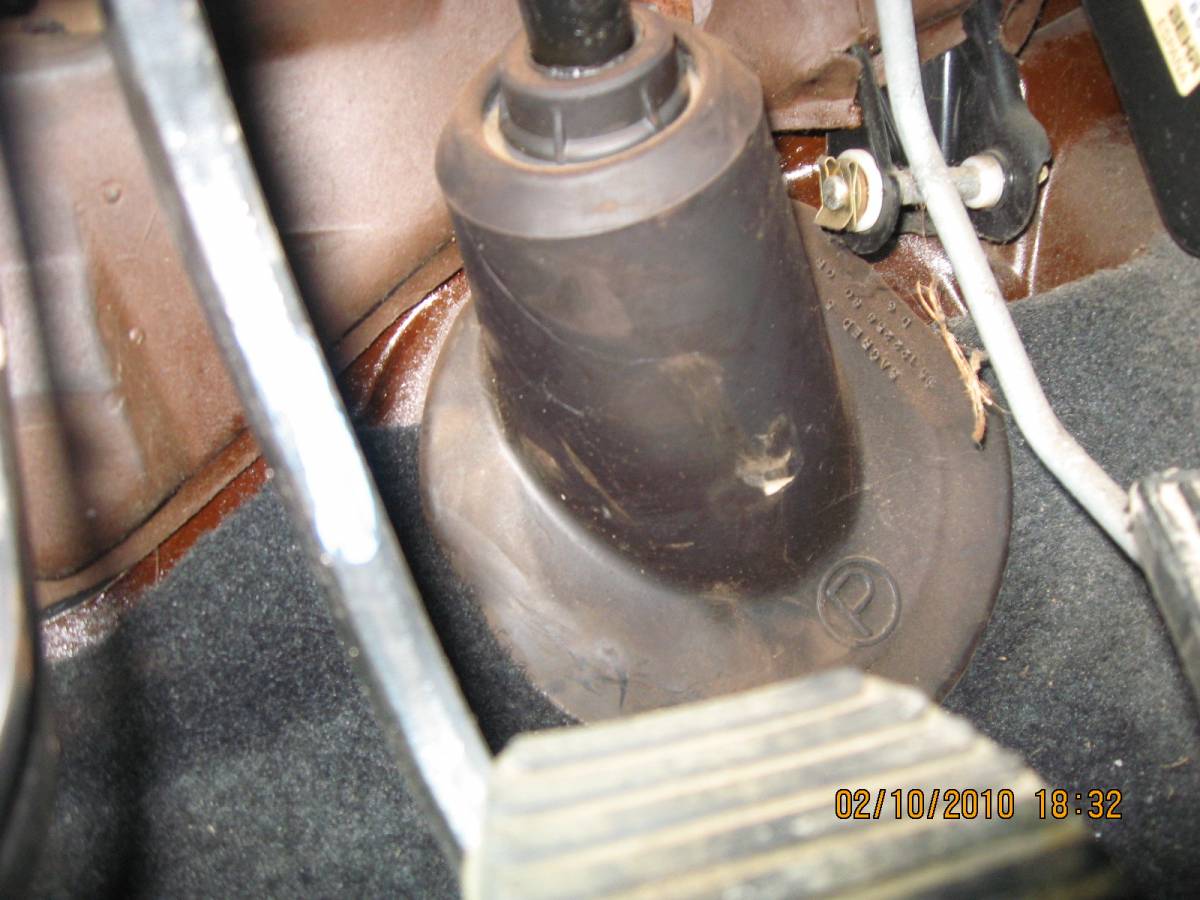

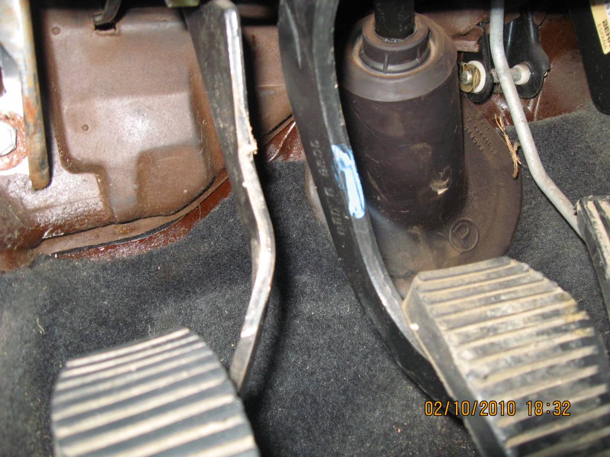

Прокладываешь по левой стороне под ковром, а из салона к акуму через резиновую заглушку(ищи за педалями). Примотай к спице провод, и протягивай, только осторожно -- не повреди основной жгут.
Поделиться на других сайтах
это та, через которую идет руль?

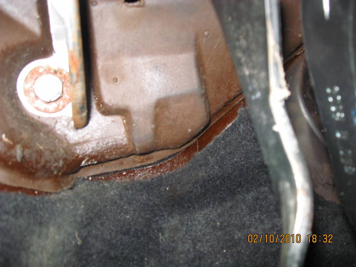

Unnamed, ненене, не тяни на 406 через жгут проводов. Кабель у тебя толстый (надеюсь) и можешь поиметь проблемы. Там чуть ниже под педалью тормоза есть одинокая резиновая заглушка, никому не мешающая. там отличное отверстие. Я продырявил заглушку, протянул провод, установил заглушку обратно и залил дял пущей верности герметом. А вот минусовой провод прикрутил к кузову через крепление заднего ремня безопасности на колесной арке.Сзади динамики по большому счёту без разницы какие. Они нужны лишь для подзвучки, придания объемности звучанию, поэтому не заморачивайся с овалами, можешь даже стоковую акустику оставить. Но если будешь чего менять - сразу отрезай твиттеры (вч головки), дабы тыл не перетягивал на себя сцену. Для подзвучки идеальными считаю 13-тки. Они не сильно басят, поэтому не портят звучание, создаваемое в области НЧ сабом и фронтальными НЧ головками.Про устранение частотного провала - не такой уж и бред.... Так делать можно, но это изначально неверно. В системе с хорошими фронтом и сабом такого провала просто не должно быть. Накрайняк я бы его попытался убрать эквалайзером.По хорошему, саб режется магнитолой герц от 80, а выше 80 герц уже подхватывают НЧ головки в дверях, которые ниже 80 ГЦ обрезаны :)
