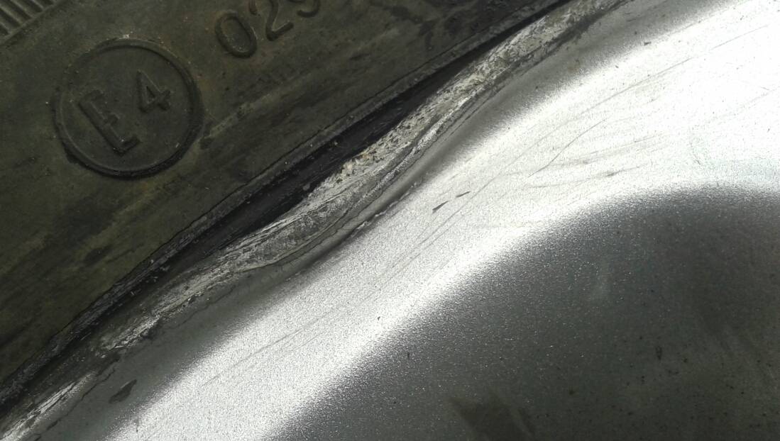

Погнул литой колесный диск. Подскажите что делать? Где можно раскатать или может заварить?
А может ничего не делать?
В балансировочный станок диск ставил - без замечаний(не бъет, не восьмерка и т.п). Проблема - только внешний вид. Воздух без камеры держит.
