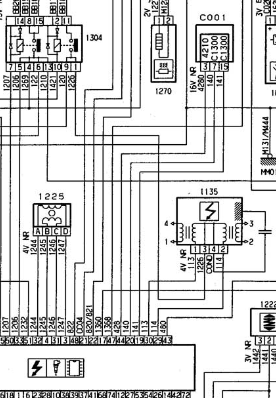

Привет народ. Столкнулся с проблемой подключения проводов на катушке Пежо 806 2.0 бензин. На катушке нет номеров.  Рыл интернет уже несколько часов. Нигде не нашел картинки с номерами выводов. Кто знает подскажите пожалуйста.
Поделиться на других сайтах
Задаешь вопрос для телепатов? Ни года выпуска, ни марки двигателя, ни разновидности катушки - ничего. Ты знаешь сколько разных марок  двигателей 2.0 выпустил Пежо?
Короче, вот одна из катушек на дв-ле 2.0 для 806. Под номером 1135.5933a5413fc3c_806.thumb.PNG.e88028c8e68bda937d6fda423298ad62.PNG

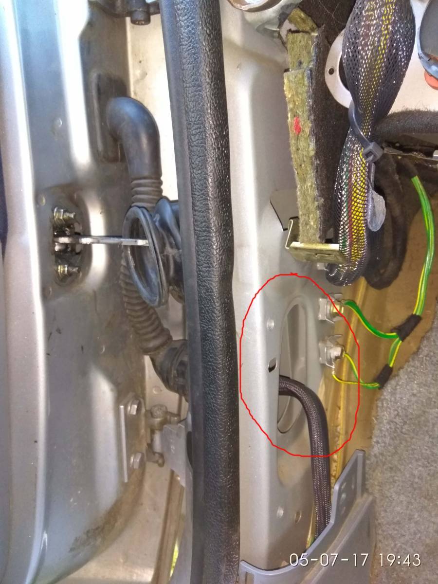

Слетела гайка с верхнего болта крепления ограничителя открывания водительской двери к кузову авто. Снял внутреннюю обшивку, надеялся что подлезу изнутри к открученной гаке, но там облом.
Может кто знает как изнутри навернуть гайку на этот болт?
Там не могло быть гайки. Если и была то приварная. но чаще встречается закладная пластина с резьбой. Она может быть подвижной. Если все-же гайка и сорвана, тогда или удаляешь на время разъем или через заглушку внизу, закрепляешь любым способом гайку на проволоке, на ключе (я пользовался и тем и другим, что удобнее) заводишь ее к отверстию под болт и легонько наживляешь. Дальше проще, если старая гайка была приварена, новая при натяге болтом сможет удерживаться от проворачивания, или рожковый ключ через отверстие.
В 4 июля 2017 г. в 22:10, патроль сказал:
Спасибо за совет!
Там действительно изнутри была приварена гайка, которая отлетела из-за разболтанного болта, но осталась на прикаревшей резьбе.
1. Сначала рожковым ключём на 12 через боковое отверстие (обведенное красным) проявляя сноровку заклинил гайку и затем потихоньку (правда проявляя значительные усилия)  навернул болт на гайку… и болт при затяжке обломился :(
2. Взял новый болт с гайкой. Гайку малярной лентой с одной стороны прилепил к накидному ключу и просунув гайку через боковое отверстие (обведенное красным) проявляя опять же сноровку вставил болт в гайку и затянул от души. Надеюсь надолго. :)
Вывод: Периодически посматривайте за болтами крепящими фиксатор двери, чтоб не попасть в мою ситуацию.

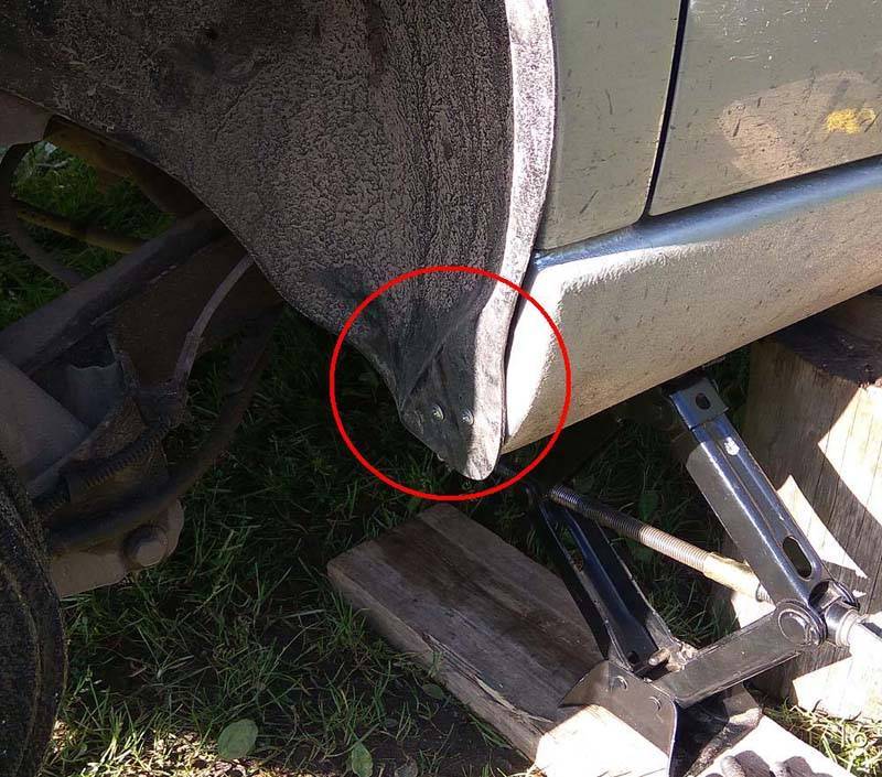

Решил поставить задние подкрылки на свой Пыжик. Подошли от Вольво. Заднюю сторону подкрылок закрепил в штатные отверстия, а вот с передней стороны отверстий не нашел. Сверлить метал арки рука не поднимается. Думаю скулибничать какие ни будь крокодильчики, чтоб зацепиться за края колесной арки.
Может уже есть у кого решение по креплению задних подкрылок?
Изменено пользователем Star_SU
граматическая ошибка
Уж лучше просверлить, после чего загрунтовать и покрасить. крокодильчики будут елозить и скоро там найдешь коррозию. Я сдуру, шли в комплекте, брызговики ими крепил, потом ржавчину драил.
Закрепил - к краю подкрылка с внутренней стороны прикрутил плотную  резину сантиметровой толщины вырезанную по форме порога. Держится плотно.

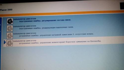

Привет форумчане. Подскажите пожалуйста по следующим ошибкам Пежо 806 2,0 бензин 16 клапанов, куда копать, откуда они? Ошибки представлены на фото
А что по ним подсказывать? Номера ошибок дадут больше информации, чем корявый перевод.
1 проблемы с составом выхлопных газов, следствие перебоев в работе двигателя (троение и т. д).
2 снята фишка с электроклапана ЕГР или он заглушен/забит.
3 без кода не понятна.
4 обрыв в цепи управления форсункой цилиндра 2. Почти всегда виновата форсунка (пропадает контакт).

1 час назад, Димыч. сказал:
Цилиндр 2 может быть первым от маховика, на это стоит обратить внимание.
Т.е. первым от маховика, подробнее пожалуйста можно?
8 часов назад, kortik сказал:
Нумерация цилиндров для ЭБУ не совпадает с фактической нумерацией. Обычно французы считают цилиндры от маховика. Но что бы не ошибиться, нужно по очереди отсоединить форсунки и прочитать сканером, какая из них являлась причиной возникновения ошибки.
10 часов назад, kortik сказал:
Т.е. вторым от маховика. А ЭБУ чаще всего да фени, а если не до фени, стоит датчик положения распредвала. Тогда ЭБУ видит первый. Но задавая вопрос, лучше указывать марку двигателя.
