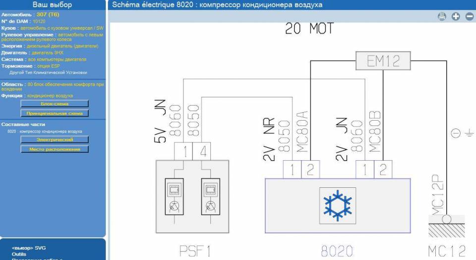

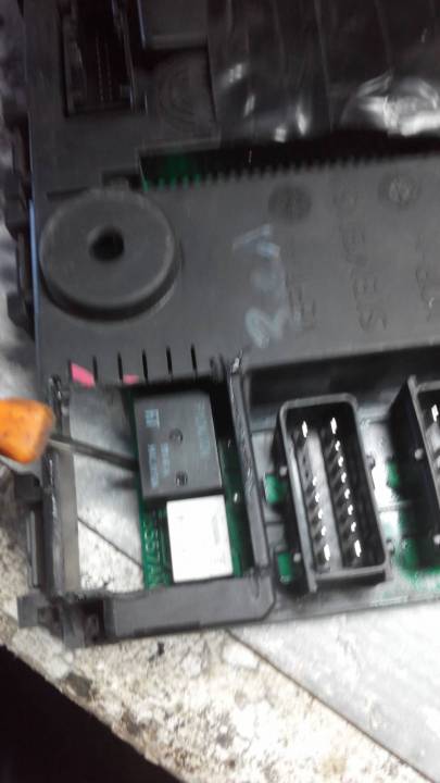

307 2002г rhy не включается муфта, давление ок, проводка вся звонится, тест муфты пп2000 ничего не происходит, из бси 12в не выходит. Как организовано питание на муфту? Есть реле в бси? На схеме бси контакт идёт к "tr-num"
Проблема в бси.Нужно снять блок бси,проверить реле  которая отвечает на вкл.муфты.У меня уже была такая хрень.Выпаял реле и заменил его,так как подгорели контакты,а реле не разборное.
7 часов назад, dezmond сказал:
Управляется электронным ключом. Тут без спецов не управиться. Боюсь что отсутствует команда компьютера кондиционера. У тебя он автоматический или ручное управление? Я смотрел авто.
В машине климат. Даю команду на активацию муфты через пп2000 в разделе бси, и ничего. Получается блок климата тут не замешан. Будем исследовать бси.
Черная релюшка в бси,отвечает за вкл.муфты.Чеобы до нее добраться нужно выпилить кусок корпуса.Можно проверить при вкл.климата подается ли на нее напруга.Все напряжения можно проверить на обратной стороне платы.
11 часов назад, dezmond сказал:
А что показывает тест? На сколько помню, в 307 климат-контроль диагностируется. Значит должен быть ответ, почему кондиционер не включается. И проверь на БСИ F24 и цепь от него до климы.

Пежо 307св 2.0хди 90лс. Заменил компрессор кондиционера, заправил и не смог включить. Муфта работает, если напрямую замкнуть, холод идёт.Плюс к этому возникла параллельно ещё одна проблема: дворники стали жить своей жизнью, в любом режиме делают четыре смахивания и останавливаются, где им вздумается. Как только напрямую включаю муфту компрессора, так сразу и дворники начинают нормально работать.
Лексия ошибок не выдаёт, через шнурок муфта тоже отказывается включаться, заменён датчик давления фреона, внешний датчик температуры и естественно система заправлена не кустарным методом.
Изменено пользователем Gavrik93
52 минуты назад, Daiver сказал:
Вам бы не обвязку системы кондиционера проверять, а тот элемент, что питание на муфту подаёт.
Подробнее можно?
Схема простая: плюс идёт из БСИ через ВМ34 ( прозвони эту перемычку 7-13) к муфте
