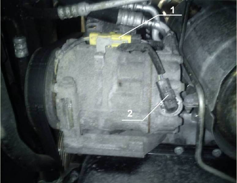

Пежо 307 2006го года (рестайл) 1.6 ХДИ 110,
На компрессоре кондиционера 2разьёма (см. рис ,вид с низу),1 это электромуфта (если я правильно понял),2 какой-то клапан.
Что за разъём 2?
Какие сопротивления эектромуфты и клапана можно считать нормальными?
Спасибо заранее....

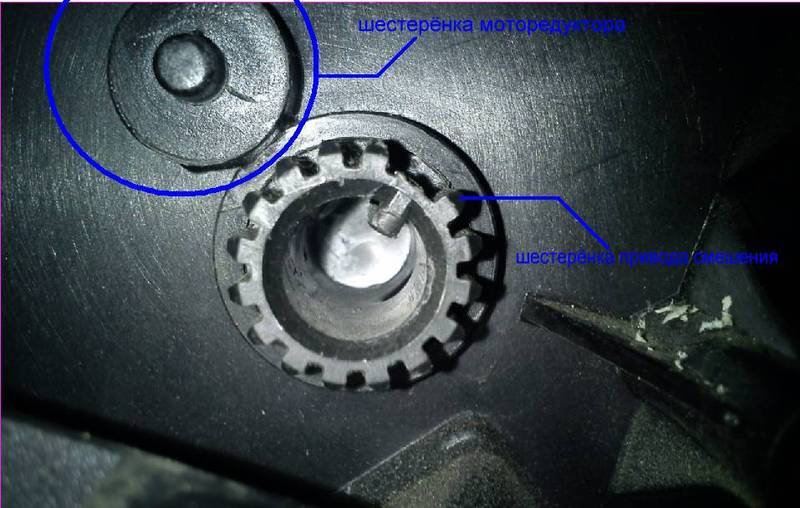

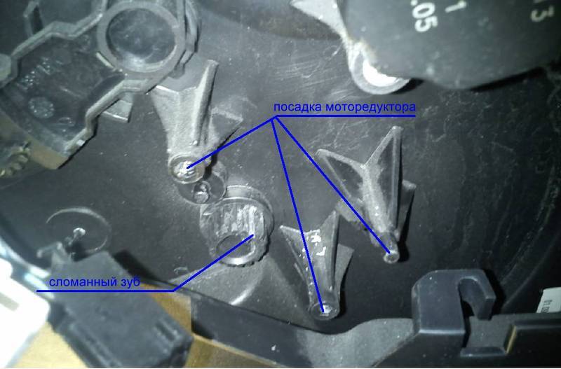

Добрый день.
Пежо 307,1.6HDI,2006. Нерегулируется клима со стороны пассажира.
Снял мотор редуктор правого привода смешения ,он в порядке,а на ответной шестерне сломан зуб(см рис)...
Может кто вкурсе ,есть ли какие рем комплекты что-бы решить эту большую проблему......
Спасибо.
post-9649-0-77837600-1334816265_thumb.jp
post-9649-0-35442800-1334816282_thumb.jp
Смотри вот здесь Климат-контроль
Сам ремкомплект должен быть на Сифтрансе, код для его заказа 6450 XZ, стоимость 161 000 р.
Изменено пользователем vitaliy.shilko
Мой тесть сделал себе шестерню таким образом, взял выгнул из медной проволоки П образник и нагрел, потом впаюл в место сломанного зуба. Вот уже год как работает.
