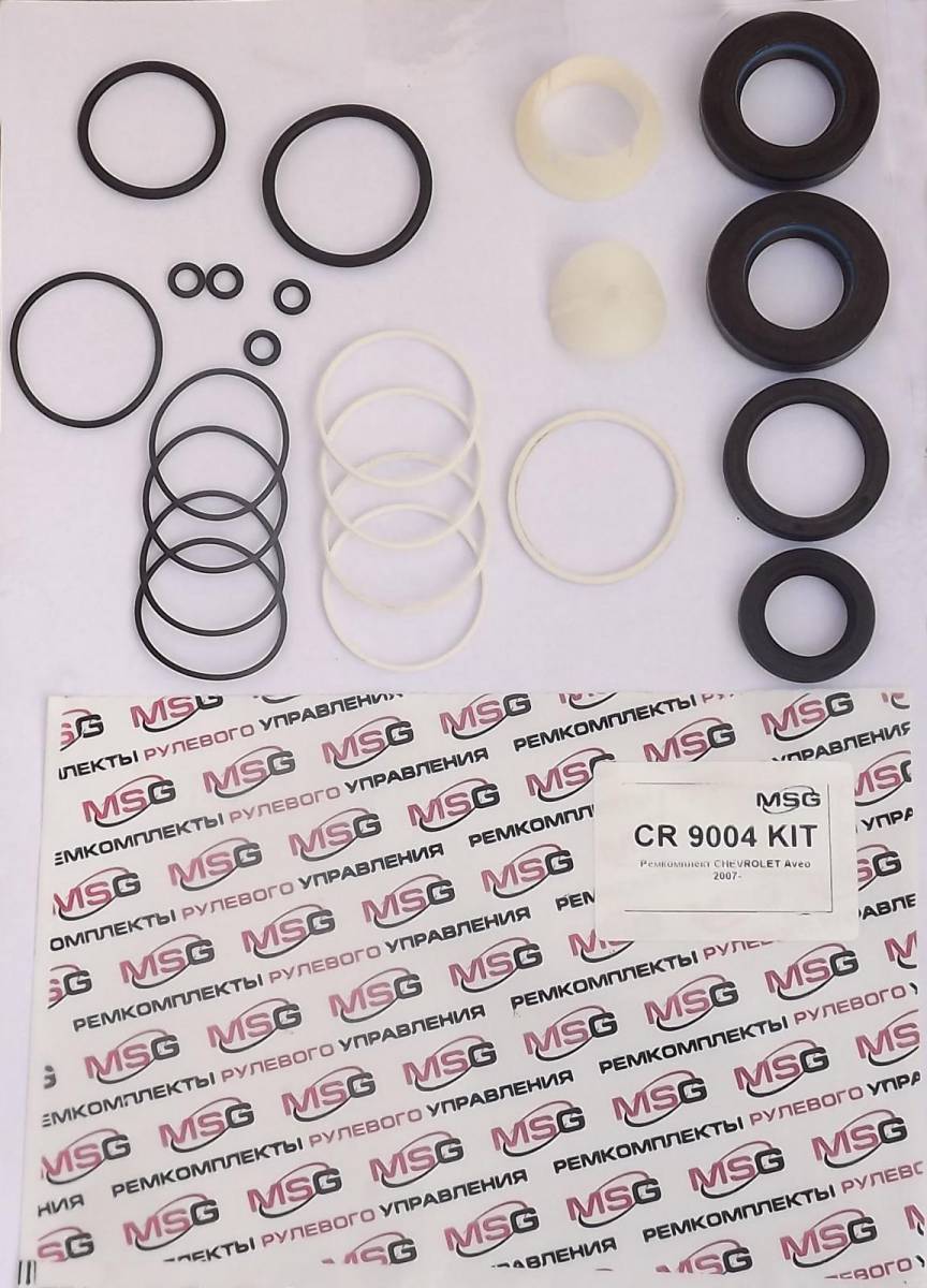

К нам подходит ремкомплект 9004 Kit, и там 4 сальника, причем 2-а из них одинаковые.

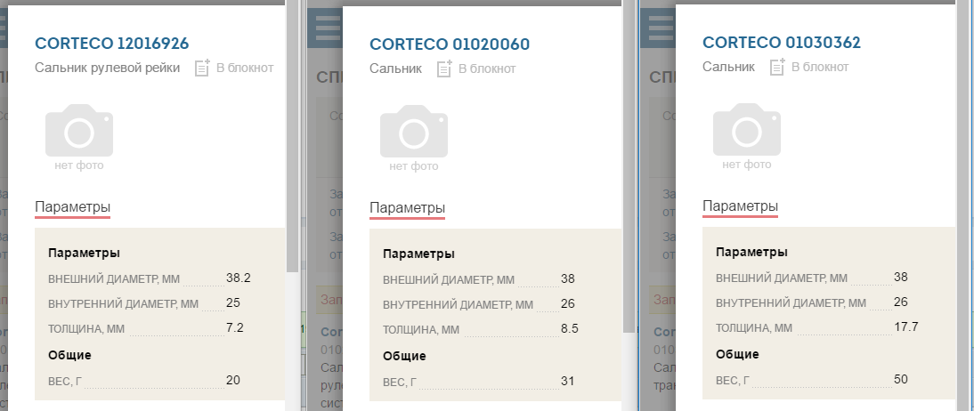

А как так, если по характеристикам у 01030362B - толщина 17,7, а у 12016926В - 7,2, т..е. более чем в 2 раза тоньше ...
И в описаниях всду фигурирует на ряду с
01030362B еще такой 01020060B - у него диаметры одинаковые, а толщина 8,5 .... так где истина, какие все таки подходят как родные ?

Нет, на одной стороне стоит один сальник( например  01030362B -1шт) на второй другой (12016926В -1шт уже не помню где какой) почитай пост № 320 и фото сальников пост №317, а еще по сальнику 12016926В можно подобрать и другой, например 01030113B
Ясно, спасибо, буду все 4-е заказывать, как я понял оригинальные по 1 шт - 01030362B (ось), 01020060B (ось), 01016544B (сверху) или при съеденном валу 12016926В (вместо 01020060B).

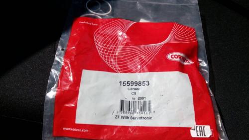

Ребята нужна помощь, подойдет ли ремкомплект Corteco 15599853 для моей рейки. 607 3.0 сервотроник. Есть небольшой стук слево где выходит вал из рейки, и влажный он, также влажная регулировочная гайка.
Итак, при тщательной проверки было выявлено, что стук идет из рейки с левой стороны, где вал выходит из корпуса рейки. Решил снять и перебрать ее. так как она еще и сопливило там же. Заказал набор сальников для ремонта рейки corteco 15599853. Итак приступим к снятию, по времени у меня вышло часа 3 при том что пол часа где то проклупался с одной шпилькой удерживающей рейку(не откручивалась)

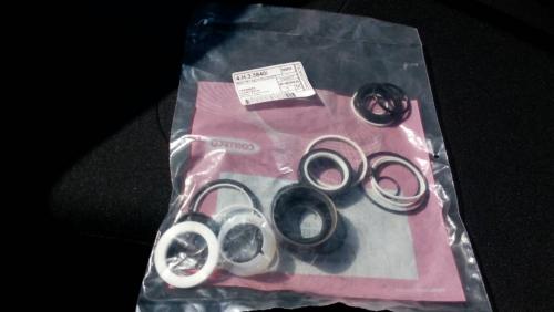

Фото рем комлекта.
Вал был в хорошем состоянии, если бы был в коррозии надо было бы и шлифовать, и набор не подошел бы, он на размер вала 26мм. Я так понимаю изначальный размер такой.
