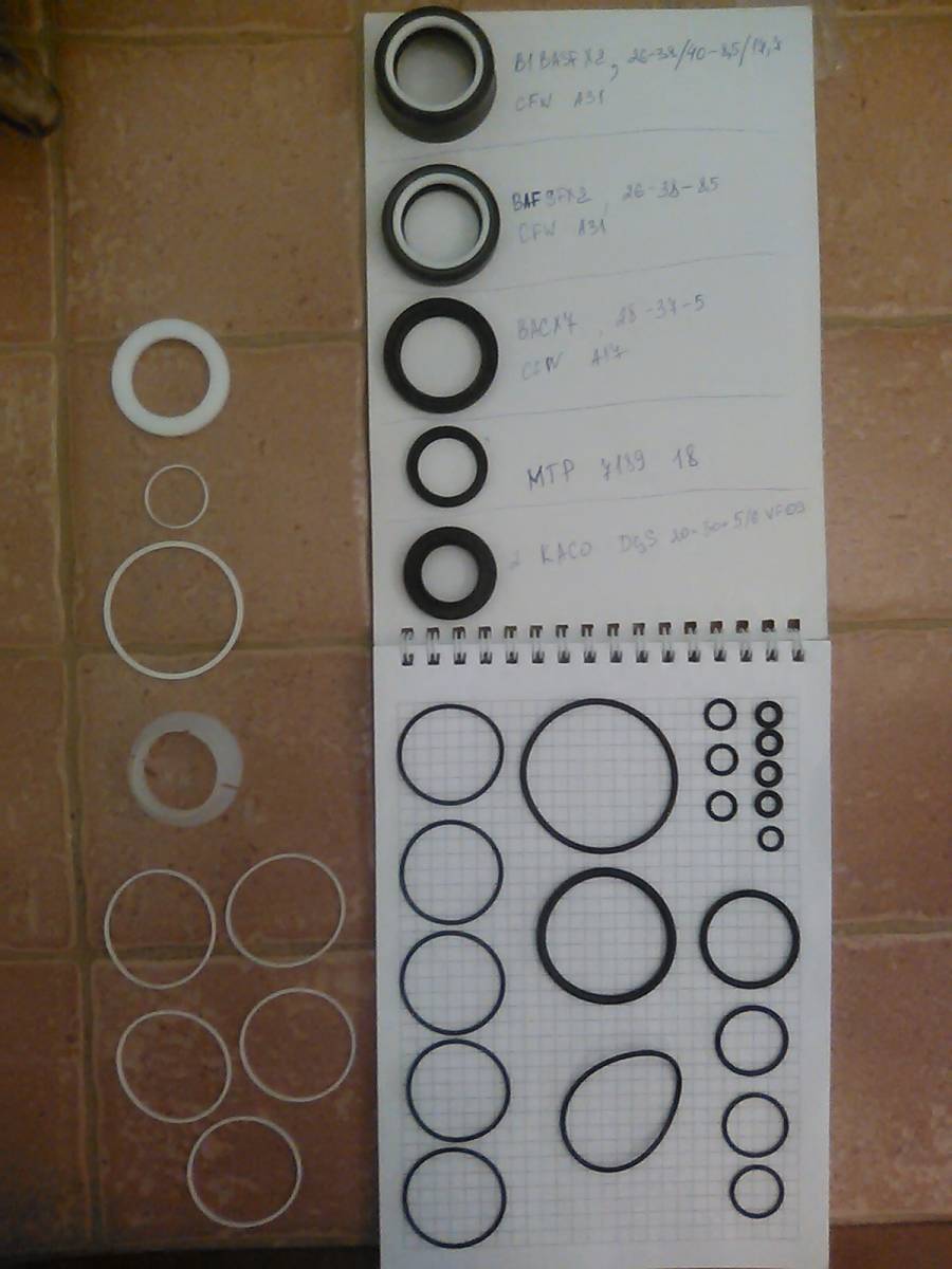

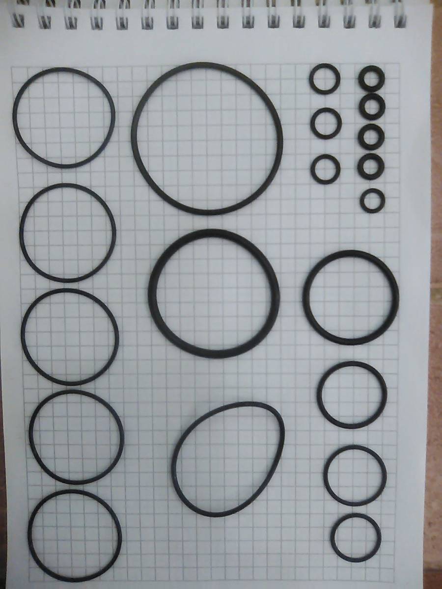

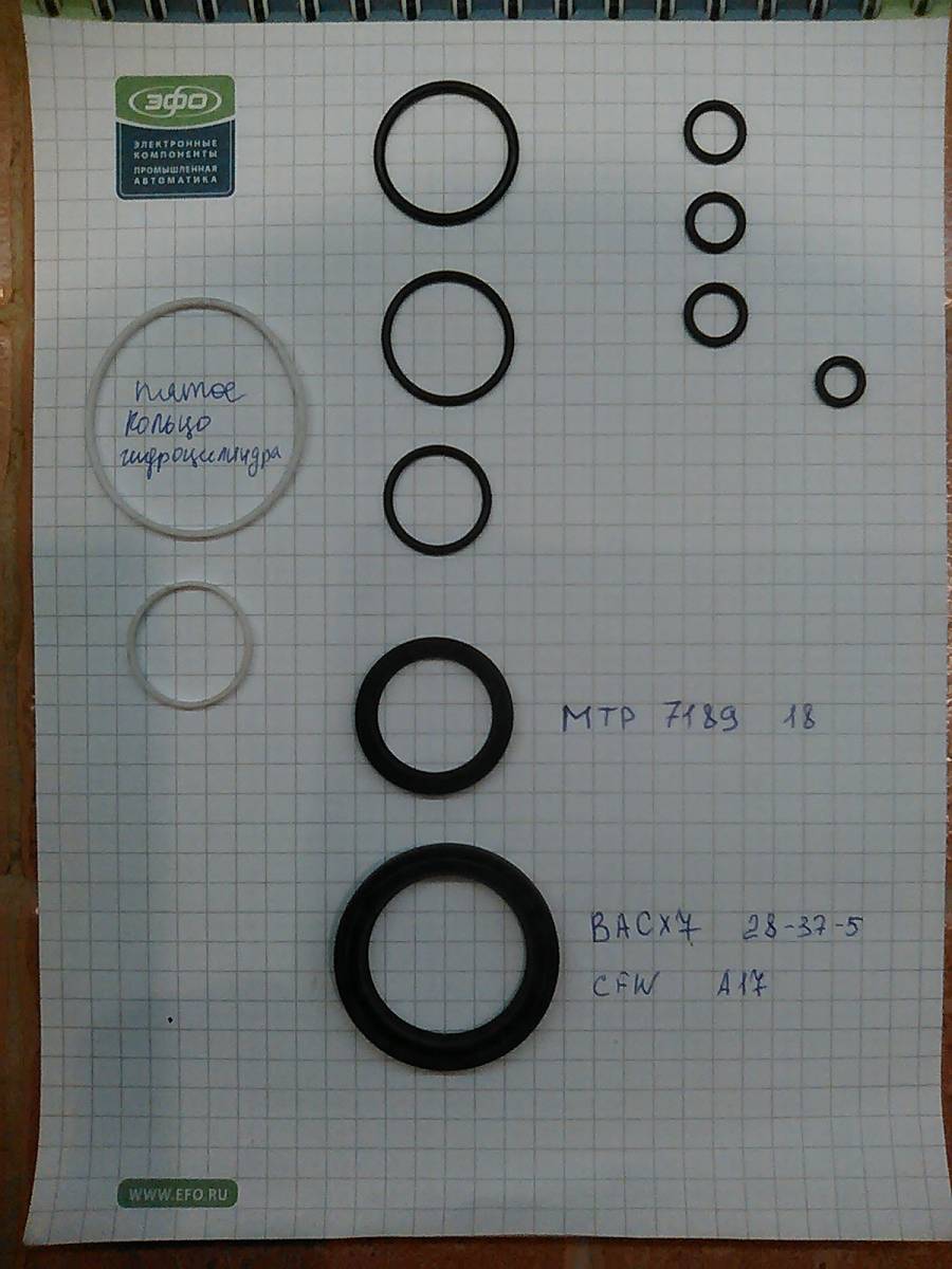

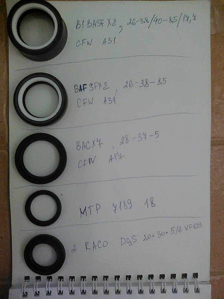

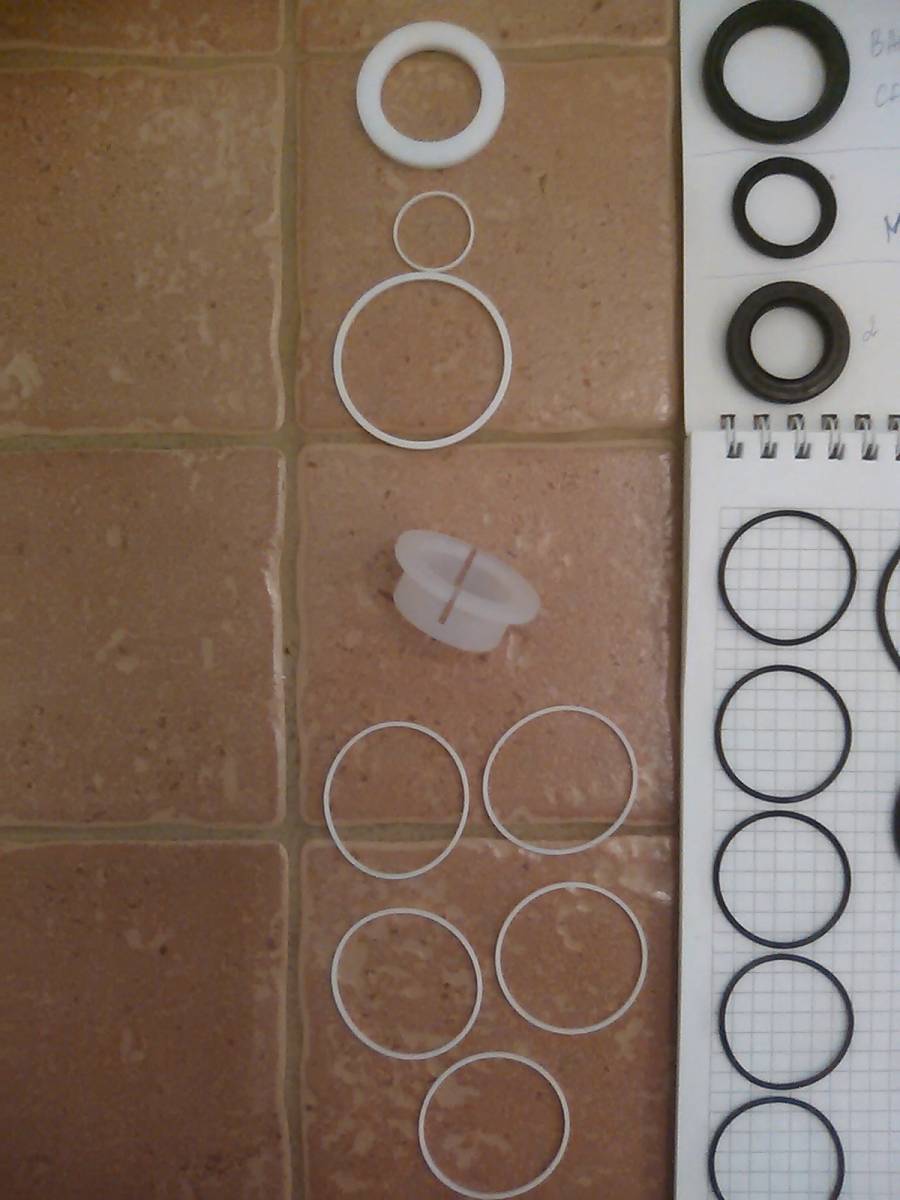

Привет. Получил свой РК Corteco 15599853
Выкладываю фотки. Где была возможность увидеть маркировку - выписал.
Как можно увидеть, то РК от Corteco намного богаче чем PE9004KIT, но отсутствует нижний сальник гидроцилиндра для версии без сервотроника.
Состав РК PE9004KIT можно увидеть по ссылке на форум Ситроеноводов (надеюсь модераторы меня простят).
http://citroens-club.ru/forum/index.php?showtopic=10540&page=4
Ятам тоже зарегистрирован и тоже размещу там фото.

Меня просто возмутила цена PE9004KIT. От 3.9 тыр до 4.1 тыр, в зависимости от сроков поставки. Кстати в РК CORTECO 15599853 верхний сальник золотника такой же, как и в РК PE9004KIT (см. 4 стр. дружественного форума по ссылке выше), а не CORTECO 01016544B.

Вот что осталось не использованное:
