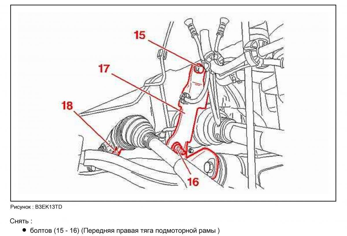

При замене (ремонте) рулевой рейки на авто 2.7 HDI, не нужно так много разбирать, как написано в Service Box.
Достаточно снять только вот это:
post-8119-0-63215600-1478376410_thumb.jp
и это
post-8119-0-02383200-1478376454_thumb.jp
Больше ничего снизу снимать не нужно, единственное, нужно снять две трубки, которые стоят на самой рейке.
Рейка после этого снимается без проблем, но по документации снятие с правой стороны, я снимал с левой, по ходу авто с левого колеса. Может это по документации правая?
Естественно, нужно вывесить перед, снять колеса, открутить рейку, отсоединить разъём диф.давления ФАП и т.д. Я ещё снимал термоэкран под рулевой рейкой, стоит на заклёпках, но его можно не снимать. Яма или подъёмник не нужны, хотя если это есть - будет удобнее, у меня этого не было. При монтаже рейки, ставим её тоже без трубок, трубки монтируем позже, когда вставим рейку.
