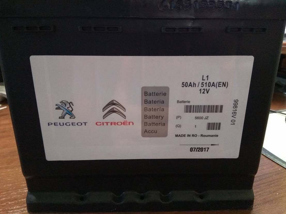

Ну а на счет дохлого по емкости сервисного, хз, вот купленный пару месяцев назад:
В сумме с пусковым совсем нормально выходит, 114Ач))
