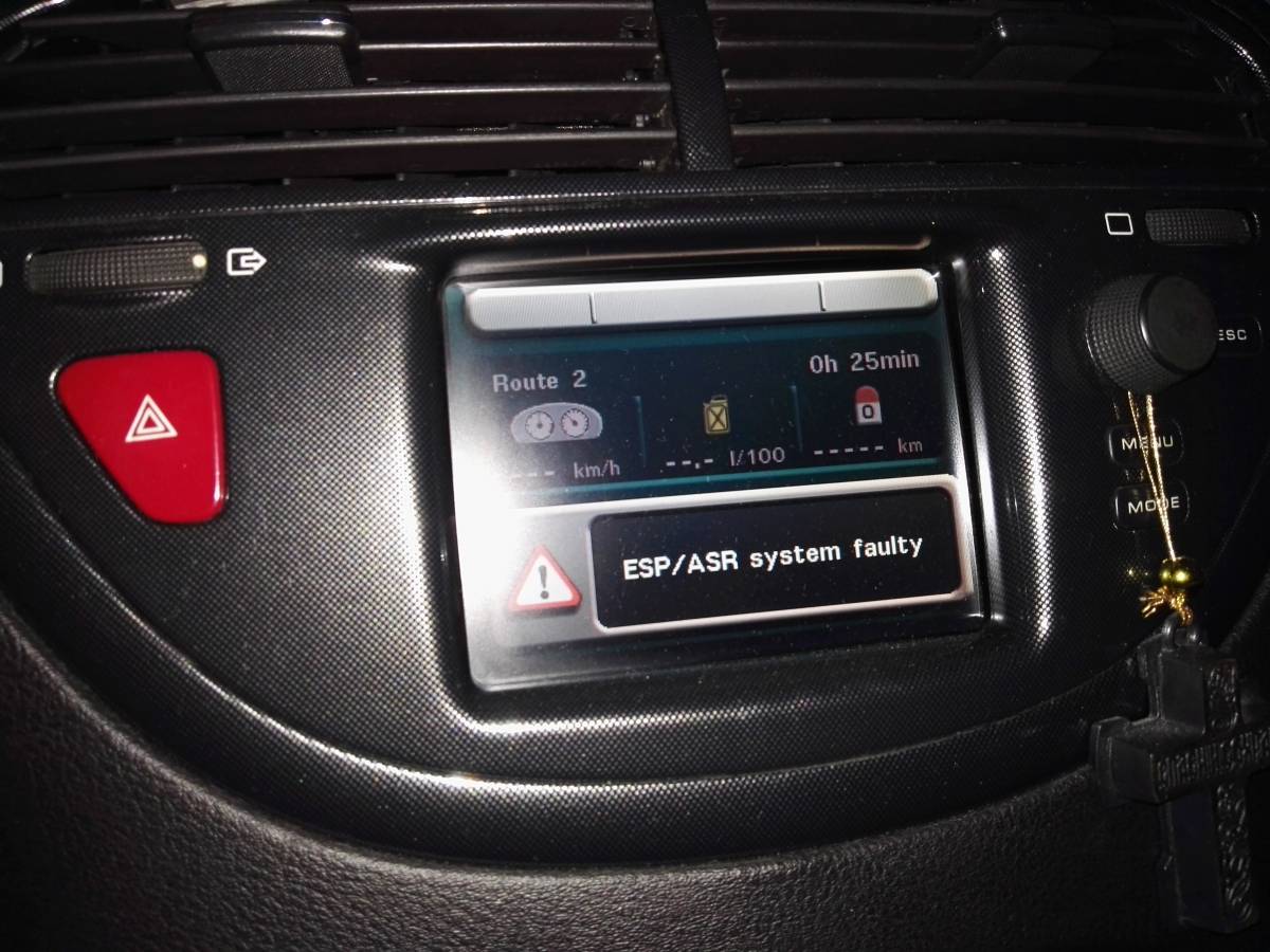

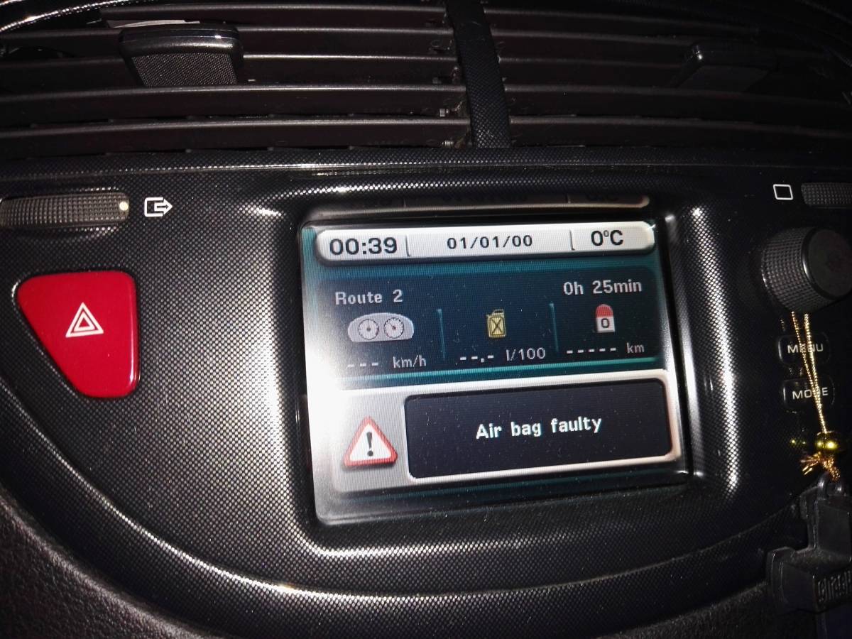

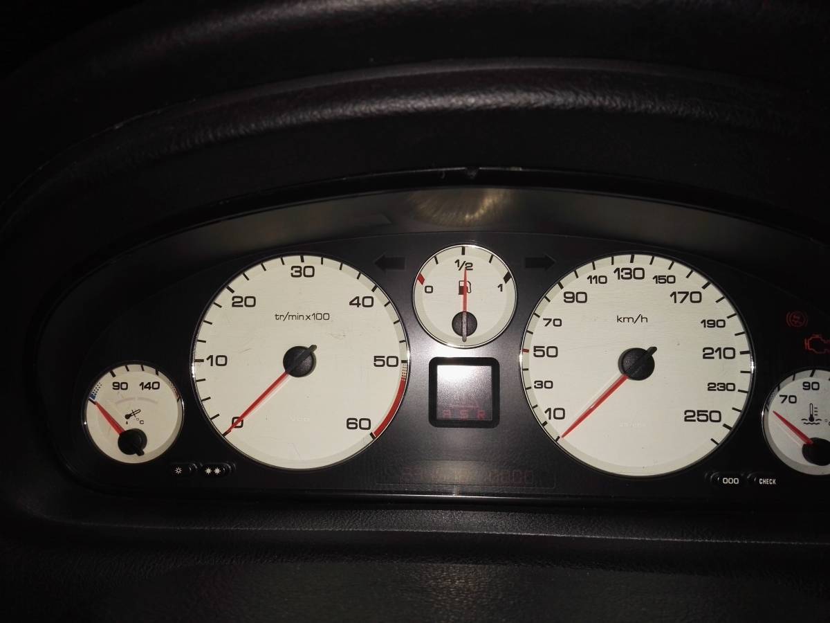

Ещё на днях шляпа загорелась на бортовом esp/asr faulty и моргает клавиша esp слева в углу,авто простояло две недели и аккумулятор пишет battery low Peugeot 607 2.2 дизел hdi.:(

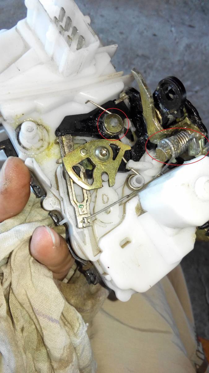

1. Разобрал замок до определенного состояния и..... ступор:
Вот эти две оси не съемные !
Решил обточить ,аккуратненько ,расклепанные места напильником.

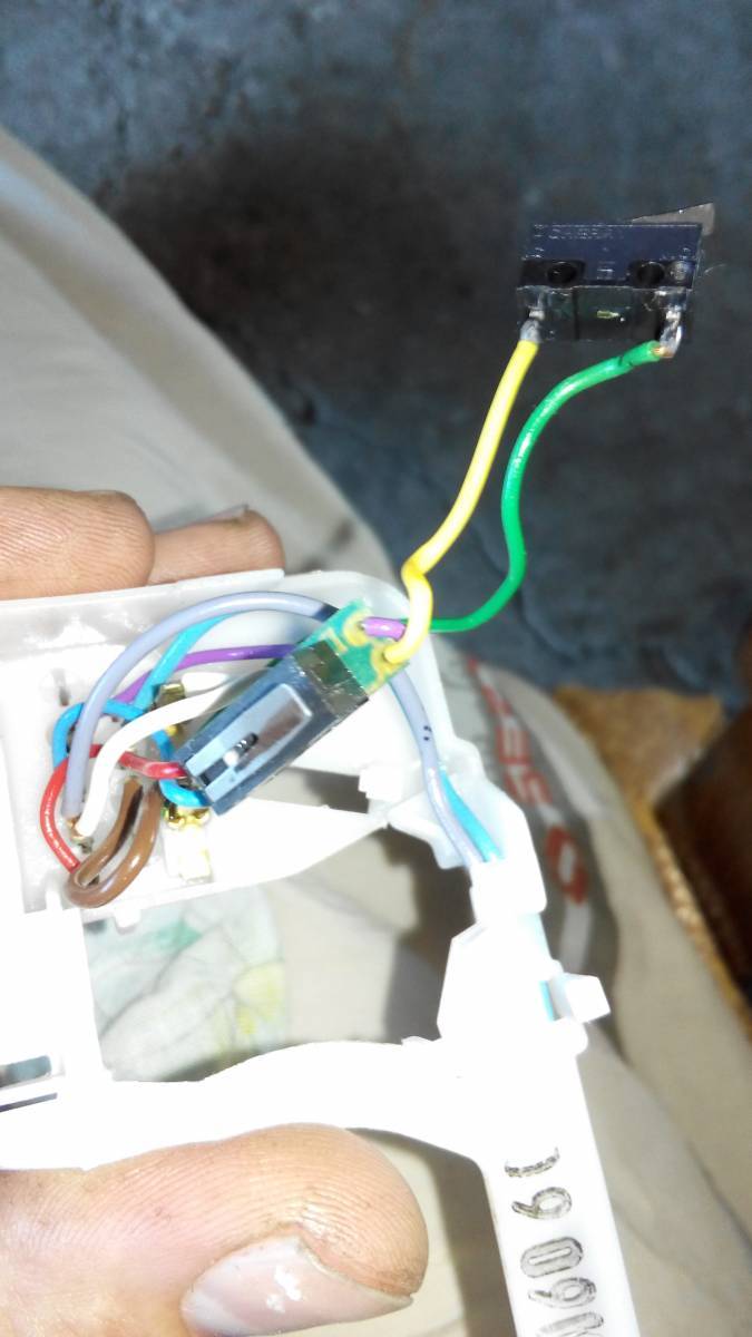

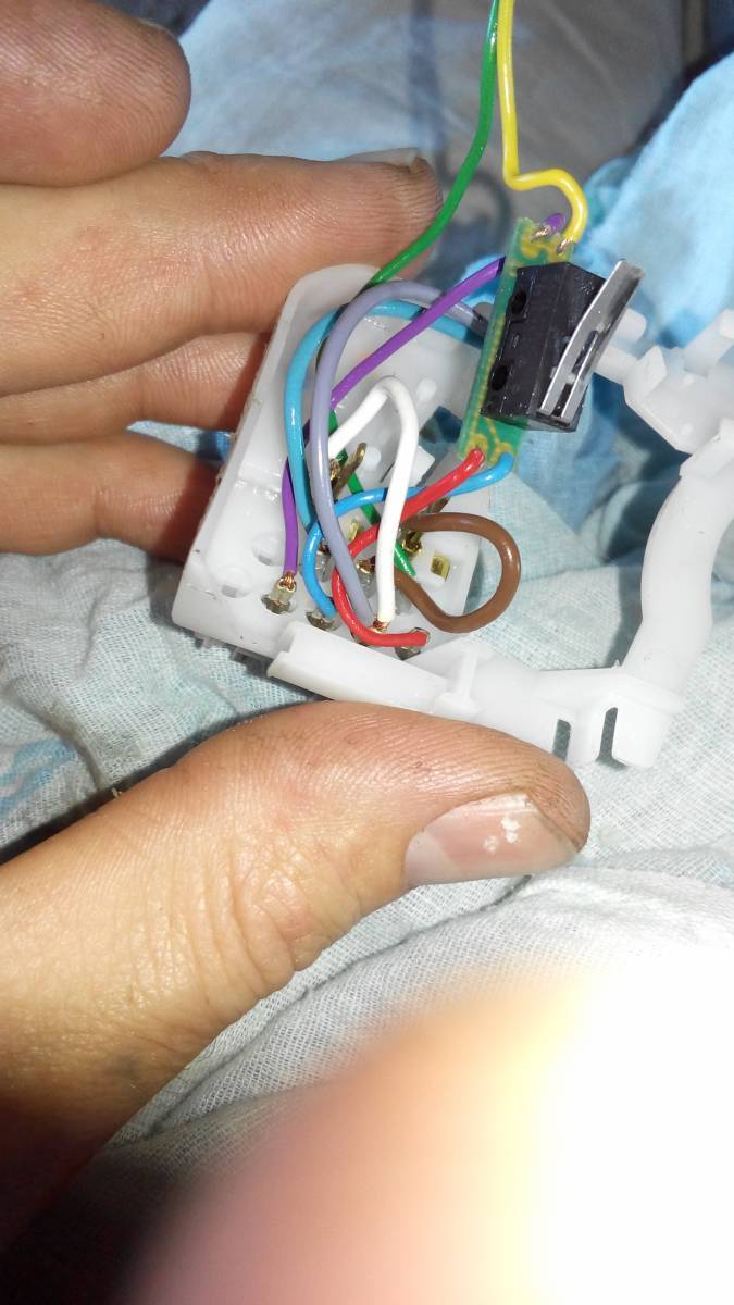

2. Снял шайбу,вытащил ось и после головоломных манипуляций добрался до микро выключателей.(они,кстати разборные.Разобрать,не сломав,сложно,но при сверх аккуратности, вполне реально)
IMG_20160715_184145.thumb.jpg.fe436890ba59a51c8b6f01fdda64550a.jpgIMG_20160715_184209.thumb.jpg.ca3ad73c33cc20c4a2eb43f75a8d545d.jpgIMG_20160715_184436.thumb.jpg.82585237428d4de5976ecee0673c5af9.jpg
Внутри естественно были нагоревшие контакты,все почистил,смазал ЦИАТИМом и собрал. (извиняюсь,что нет фото в разобранном виде,просто боялся потерять милипизерные запчастюльки. Главное не перепутать положение контактной пластины)
Ось с шайбой рис. 1 поставил на место и расклепал по кругу.
Собрал двери,глюк пассажирского замка исчез !!!

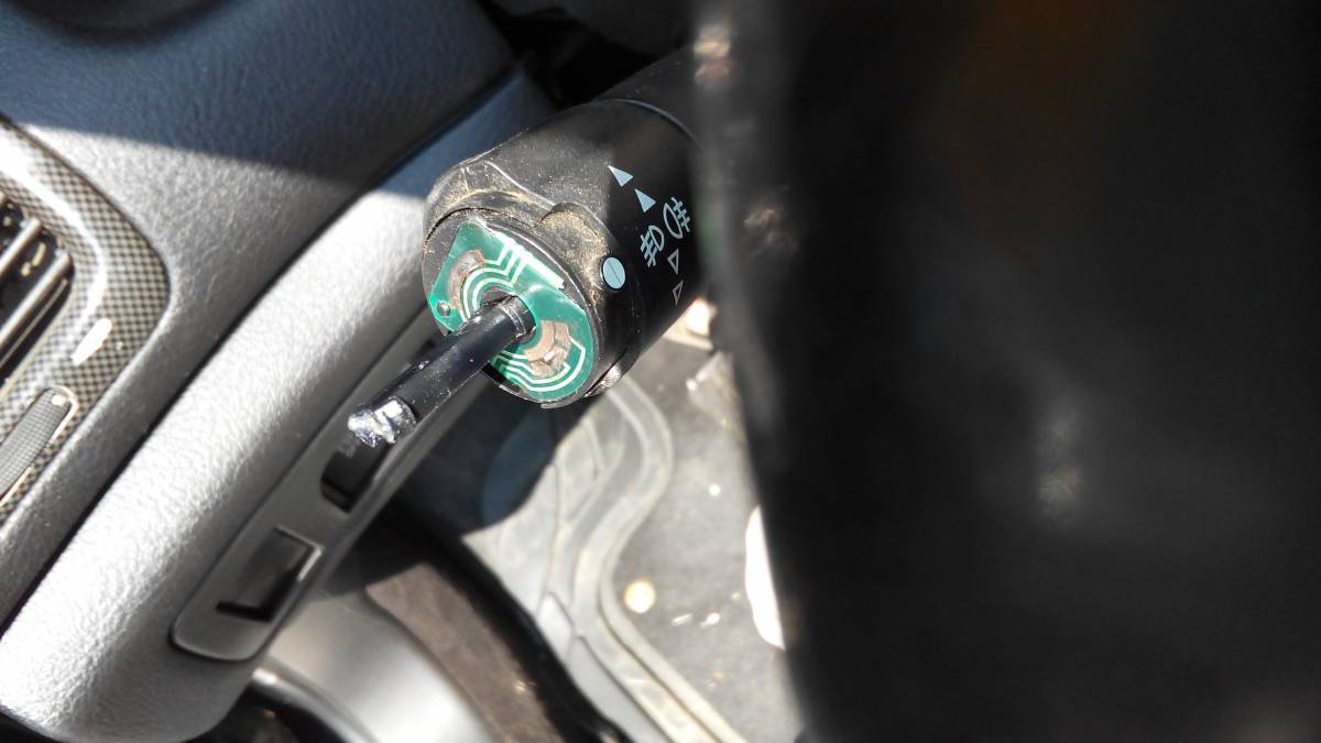

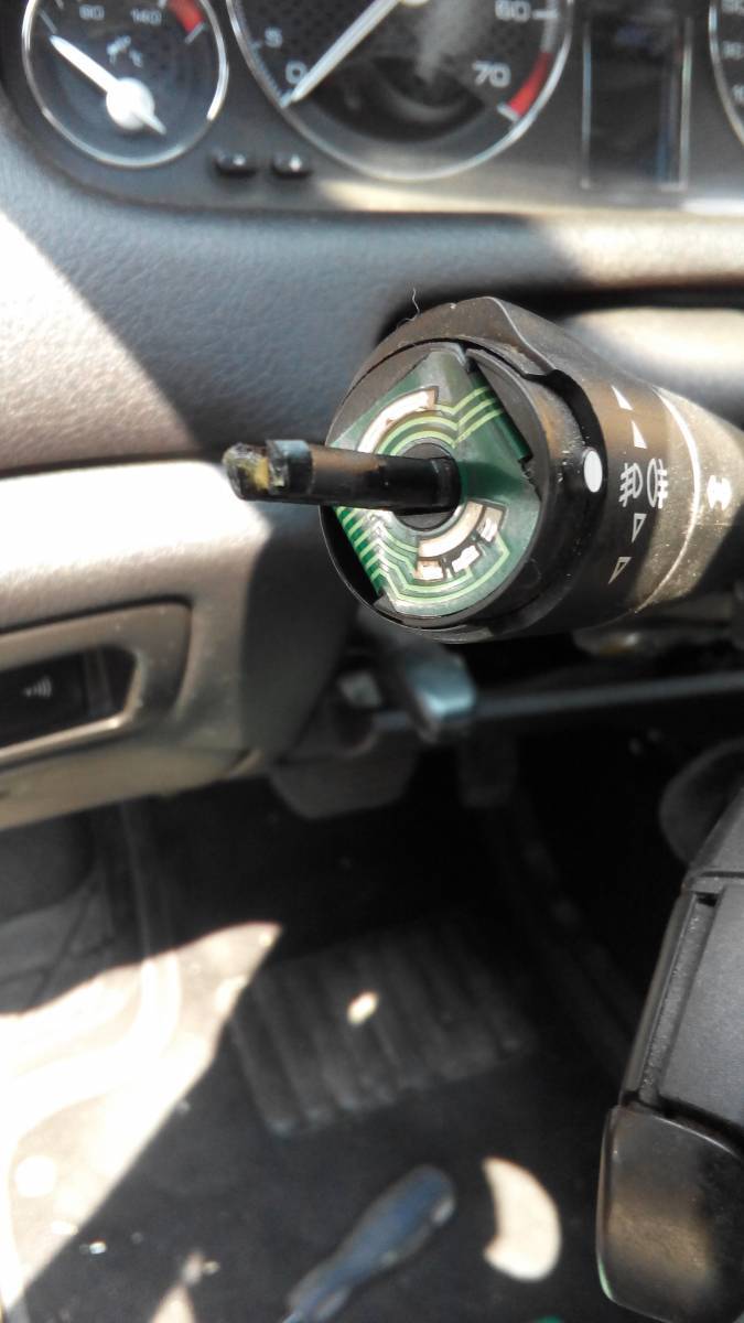

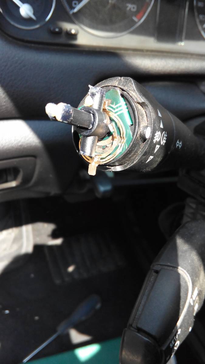

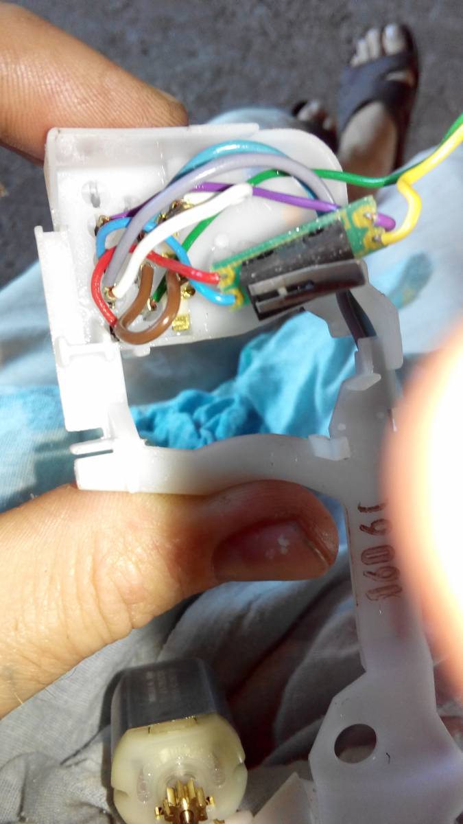

Решил начать с самого переключателя.(стрекоза)
Отключил аккумулятор !!!

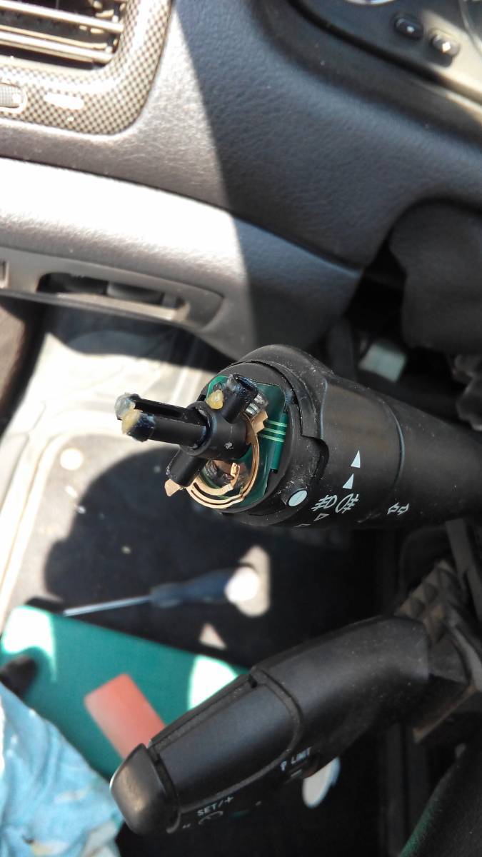

1. Снял двумя пластиковыми клиньями для плитки переключатель.(отщелкиваем,но придерживаем,что бы не выпали контактные бегунки и штырьки фиксаторов с пружинами)
IMG_20160717_113522.thumb.jpg.4457ce054b8eba0c9e2d00f0b48a5115.jpgIMG_20160717_113636.thumb.jpg.42d9e6f54ac2d063698624f2e0a179f4.jpg
2. Снимаем корпус фиксаторов и бегунки:
Мне повезло,что я попал сразу на проблему.
фольга на плате протерлась,отслоилась и вытворяла там все,что ей вздумается...
3. Не долго думая,взял тонкий паяльник,лупу,и облудил. (главное не перегревать,плата сделана из легкоплавкого материала)
Вот так получилось...(год езжу,пока все норм.)
Теперь собираем все обратно,(очень советую сесть в авто,закрыть все окна и двери,фиксаторы выскакивая улетают на "километр") вставляем в колпачек фиксаторы,придерживая ставим на место бегунки и набравшись терпения все это на место защелкиваем...

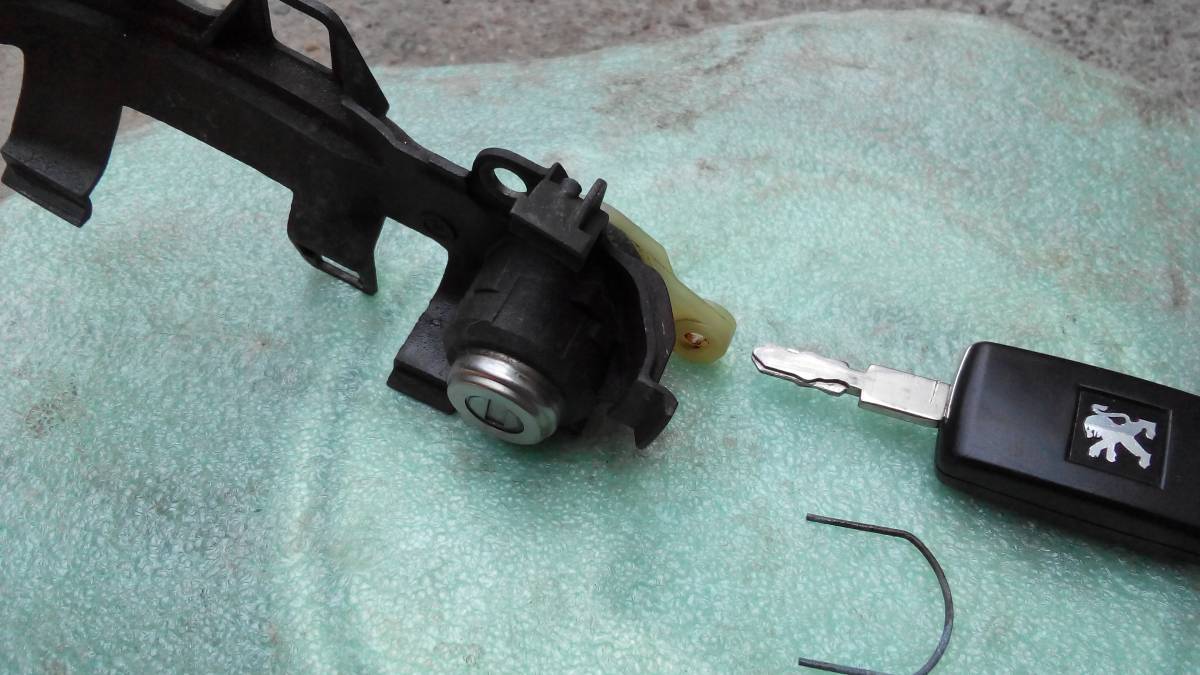

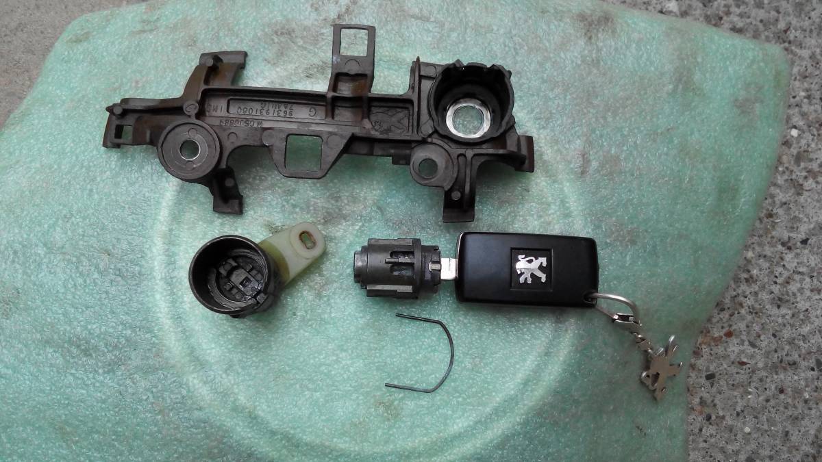

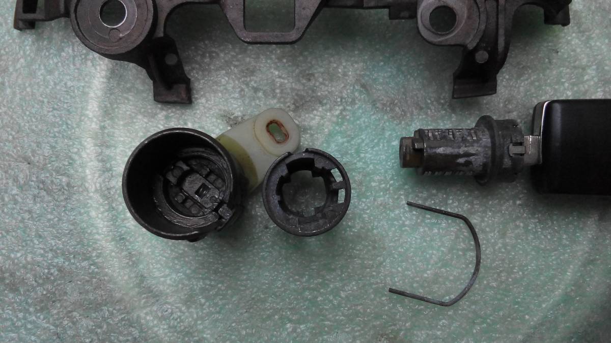

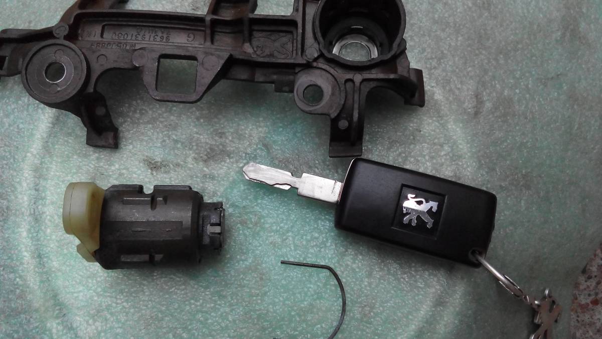

Кому интересно,по личинке дверного замка ...
Снял ручку,отсоединил скобу,вытащил стопор и весь механизм разобрал.
Все промыл,почистил,в самой личинке пришлось каждую код-пластинку вытаскивать и чистить мелкой наждачкой (по очереди,что бы не перепутать,иначе пазл на пару часов обеспечен,особое внимание на пружинки)
Пролил все WD-40 и смазал Литол-24 (без фанатизма)
Собрал обратно,все крутится легко,ключ вставляется без заеданий.
PS: Кстати замок антивандальный с системой проворота в случае взлома,даже если будут отверткой мощной крутить,он провернется, но в холостую без отпирания замка,вставляете ключ и замок открывается...
