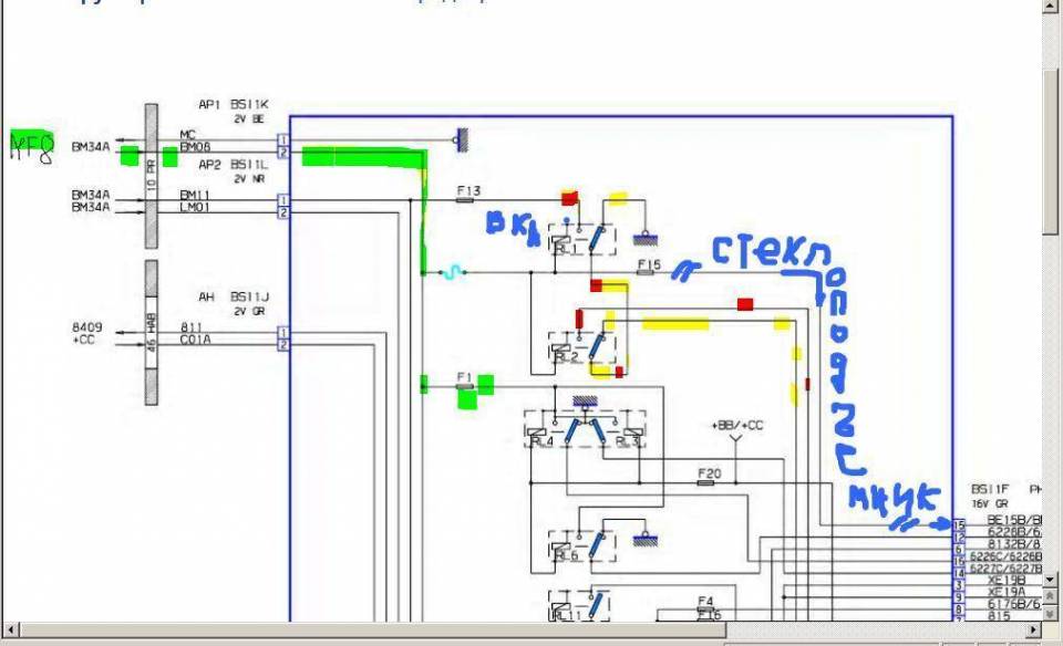

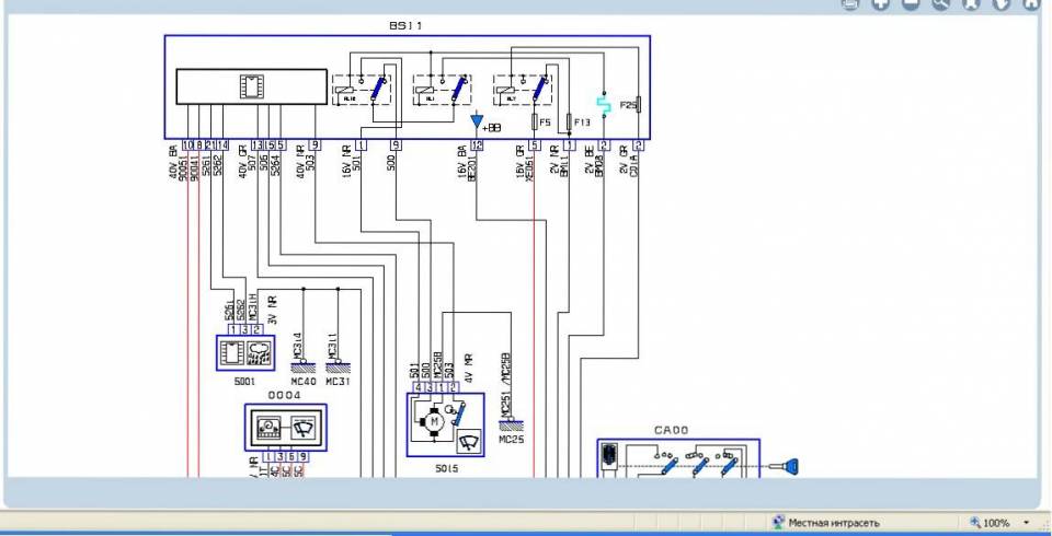

.Доброго дня народ ! может не в тему , только зарегистрировался..нашел похожую...есть  пежо 607  3.0 2001 гв  проблемма с мотором стеклоочистителя... в итоге сгорел (шетки под ноль стерлись... История такая:  одного разу  в дождь остановились счетки... на след день выяснил , что сгорел предохранитель №13 - стеклоочиститель  (блок в салоне) после замены проработал движок пару дней и все... при проверке  предохранителя   все ОК.. в итоге купил новый двиг с трапецией  (разобрал посмотрел ..почти новый по щеткам...  на эл схеме не правильно нарисована контактная пара на двигателе (разъем 2) реально он как в пежло 406 идет на массу... это для народа ...  Вопрос?  ..с контакта №9 ВSI   приходит (+)..это правильно ? возможно через какое то реле ..для вкл чего то..   2) при переклучении режимов на дисплее все отображается.. похоже подрулевой работает..... 3) Грешу на перемычку на схеме между предохр №13 и №25..думаю где она стоит и как проверить ? 4)  возможно нет питания по (+) на реле RL1 :   RL11  (хотелось бы фото с этими реле и где они стоят и что делают)  5) самое страшное это сгорел ключ-транзистор.. если есть такой... где он  или куда еще рыть ???? что бы все работало как раньше...   Эсли не по теме , то направьте в нужное русло.... в интернете толком ничего нет по этому вопросу....   ..добавлю , что омыватель работает и слышен щелчек реле..

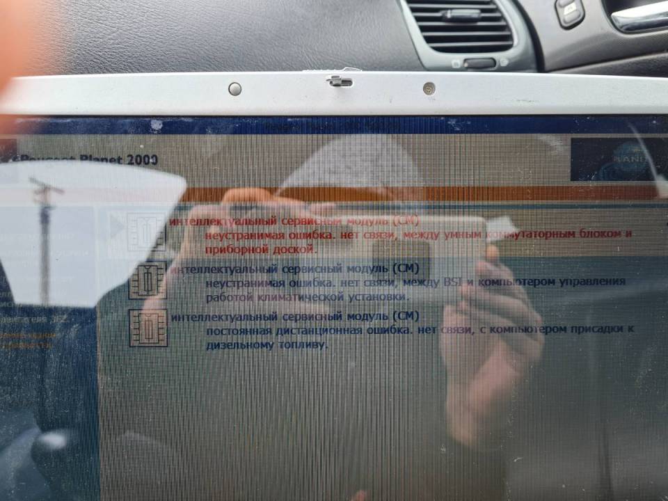

После установки генератора повышенной мощности машина себе ездила все хорошо, решил поставить регулятор напряжения ии генератор умер, узнал уже после того как выехал из сервиса, так как в машине установлен вольтметр увидел что напряжение просто падает. По дороге загорелась ошибка абс, prnd, чек и все стрелки упали в нули. Почитав инет у людей были такие истории после замены генератора вроде все наладиться должно было, установил свой штатный генератор иии ничего не поменялось! Хотя он работает отлично выдаёт 14.4 вольта.  Все работает, абсолютно все, кроме обогрева заднего стекла, нажимая на него кнопка не загорается . Также есть глюк выключаешь зажигание а печка продолжает работать, ошибки так и светятся. Ждёшь пока машина отключит все потребители, выключается, но тут же сразу же включается печка и выскакивают ошибки, как будто зажигание всегда повернуто. Подскажите может у кого подобное что Было? Все предохранители проверил раз 50, все целое.  Вольтаж везде подаётся.  И ещё момент когда быстро достаёшь и втыкаешь предохранитель sh в блоке bsi она пытается восстановить стрелки, но тут же сбрасывает все в 0. Видео не подгрузило видео похоже.

Все массы в норме, все идеально, массой моя машина не страдает, так как занимаюсь автозвуком, провода у меня 50кв минусы и плюсы. Ещё такой глюк, когда резко вставляешь и достаёшь предохранитель sh она пытается вернуть все на свои места на все равно глюк и загорается чек, ошибка абс, prnd.  При повороте ключа сразу же загорается вся эта приборка с ошибками, выключаешь тоже самое. При этом работает вообще все идеально. Свет включается датчики все работают, все как положено. Просто приборка вся с ума сошла. Сканер читает все ошибки.
Ошибки стираешь и сразу же появляются обратно.
И вот собственно это горит на табло постоянно, не важно в каком положении ключ.
