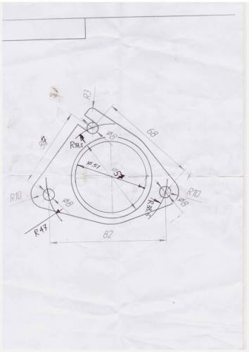

Буду сегодня пробовать. Получается и егр  и скжевик тоже в топку? У меня после вырезания сажевика не отшили его и периодически било Ошибку по температуре, что у сажевика и неправильная церкуляция по егр была. А по схеме их выбрасывать.
Судя по тому, что схема висит долго на форуме и не первый человек уже сделал ее и все работает, то смело делать - хуже не будет

Citrin правильно говорит тебе хорошего диагноста и все будет тип топ, вот тебе еще пару фото но они тоже здесь в блогах есть, на крайний случай чтоб все пока не выкидывать заглуши вакуум, егр пластинкой красным обвел, взамен этих заслонок вот такую трубу сворганить. Эти заслонки так скажем двойной контур наддува если один из контуров дырявый будет не додув и машина не будет ехать
