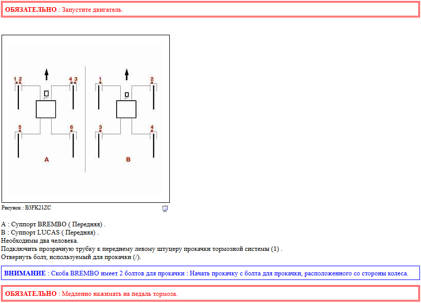

"если бачок двухконтурный" ты о какой машине говоришь? Если у тебя 406 после рестайлинга, то там бачок общий на тормоза и сцепление. Если не прокачиваются, значит завоздушен сам главный. Ослабь штуцер на АБС который идет с главного и страви воздух нажатием на педаль. Следи за уровнем.
А резинку я бы заменил, помнится стальную с трудом удалось достать, ее давлением отформовало как на прессе.
А так предлагает прокачивать изготовитель:59e0cd8c82b1b_.thumb.PNG.f2dedb2b42b8ea34a60193f6c79de0f9.PNGДумаю задние завоздушиться не могли, если не тормозил с пустым бачком.
