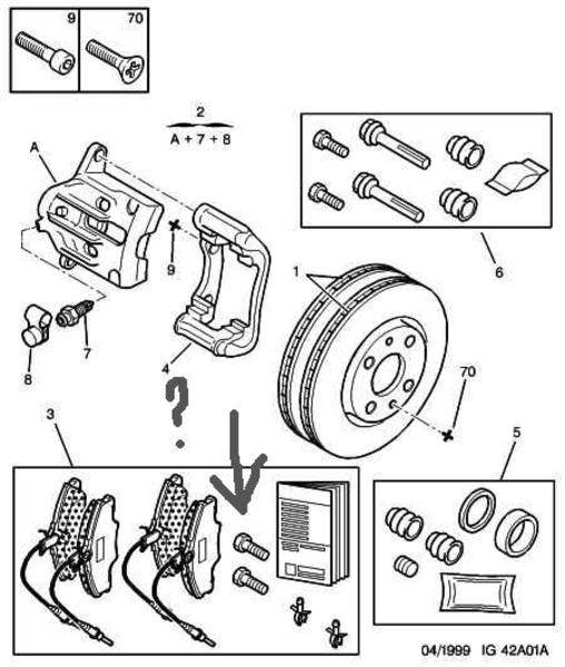

Jurka056 Опубликовано 28 августа, 2009 Жалоба Поделиться Опубликовано 28 августа, 2009 вопрос такои, как поменят накладки передние? я поменял, ну может не правильно....для 4его в комплекте 2 болта?? 4етыре колодки и два маленьких болта. Машина Peugeot 406, 1,8 , 2001г Ссылка на комментарий Поделиться на другие сайты Поделиться
AlexXP Опубликовано 28 августа, 2009 Жалоба Поделиться Опубликовано 28 августа, 2009 вопрос такои, как поменят накладки передние? я поменял, ну может не правильно....для 4его в комплекте 2 болта?? 4етыре колодки и два маленьких болта. Машина Peugeot 406, 1,8 , 2001г Менял на днях, вроде никаких болтов не было... Ссылка на комментарий Поделиться на другие сайты Поделиться
Модератор Citrin Опубликовано 28 августа, 2009 Модератор Жалоба Поделиться Опубликовано 28 августа, 2009 Болта должно быть 4. Или вообще ни одного. Ссылка на комментарий Поделиться на другие сайты Поделиться
Jurka056 Опубликовано 28 августа, 2009 Жалоба Поделиться Опубликовано 28 августа, 2009 да вот в комплекте 4 колодки и два маленких болта Ссылка на комментарий Поделиться на другие сайты Поделиться
Гость pergalet Опубликовано 28 августа, 2009 Жалоба Поделиться Опубликовано 28 августа, 2009 да вот в комплекте 4 колодки и два маленких болта При замене откручивают по 1 болту и опускают суппорт. Вот и 2 болта!!!! Хорошо что положили и прдавцы забыли достать. Ссылка на комментарий Поделиться на другие сайты Поделиться
Jurka056 Опубликовано 28 августа, 2009 Жалоба Поделиться Опубликовано 28 августа, 2009 =))те болты длинше =))) а которые в коробке были те маленкие Ссылка на комментарий Поделиться на другие сайты Поделиться
Модератор Citrin Опубликовано 28 августа, 2009 Модератор Жалоба Поделиться Опубликовано 28 августа, 2009 При нормальной замене откручивается 2 болта и снимается суппорт. А 2 болта- это подачка Ссылка на комментарий Поделиться на другие сайты Поделиться

Lekk Опубликовано 1 сентября, 2009 Жалоба Поделиться Опубликовано 1 сентября, 2009 Менял и я себе на днях колодки, тож 2 болта было в комплекте, точ такие же как и старые. Откручивал по одному болту, открывал суппорт и менял колодки. Зачем 2 болта откручивать и снимать суппорт... Ссылка на комментарий Поделиться на другие сайты Поделиться

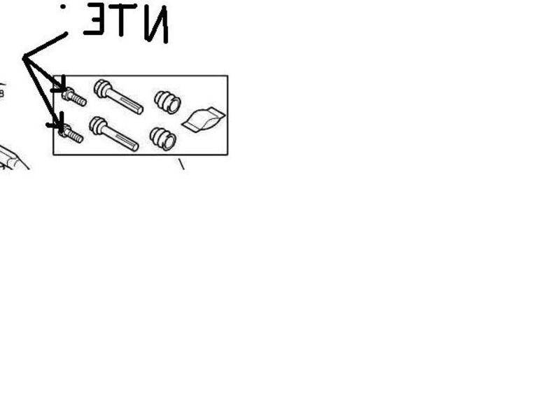

Gal Опубликовано 1 сентября, 2009 Жалоба Поделиться Опубликовано 1 сентября, 2009 =)) те болты длинше =))) а которые в коробке были те маленкие По ходу наверное ЭТИ ?Где то я читал что при разборке суппортов они должны обязательно меняться. Ссылка на комментарий Поделиться на другие сайты Поделиться
Raptor Опубликовано 5 сентября, 2009 Жалоба Поделиться Опубликовано 5 сентября, 2009 странно, что никто не спросил зачем там еще 2 пистона с комплекте (на катринке из сервисбокса)... Ссылка на комментарий Поделиться на другие сайты Поделиться
Модератор Daiver Опубликовано 5 сентября, 2009 Модератор Жалоба Поделиться Опубликовано 5 сентября, 2009 Какие пистоны? В нормальном ремкомплекте (который и указан в сервис боксе) идут 2 болта, 2 направляющие, 2 пыльника (их то за пистоны и приняли наверное) и высокотемпературная смазка. Ссылка на комментарий Поделиться на другие сайты Поделиться
