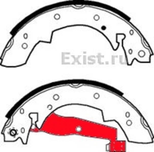

toxa Опубликовано 16 марта, 2009 Жалоба Поделиться Опубликовано 16 марта, 2009 У меня тоже такая проблема была, зимой любил разворачиваться на ручнике, тормоза тоже барабаны, на одной из колодок стоит рычажок который помогает их разводить, (обозначен красным цветом), так вот он был загнивший, снял колодки, это рычаг смазал, разработал теперь нормаль, и ничего не пришлось менять. Ссылка на комментарий Поделиться на другие сайты Поделиться
