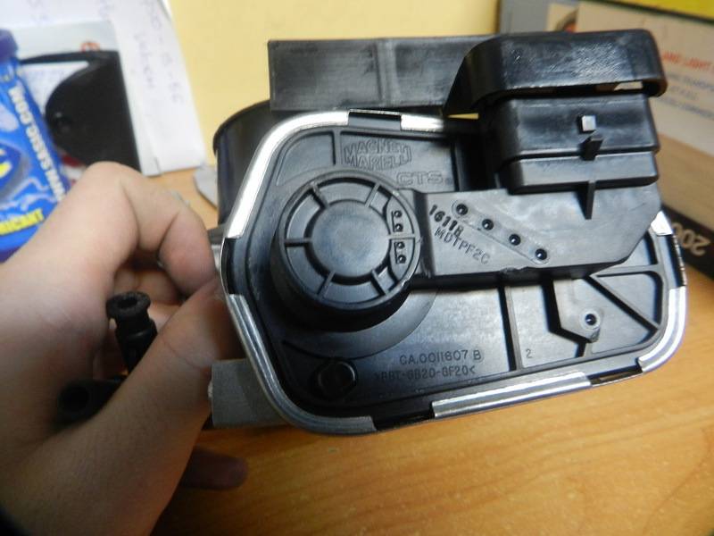

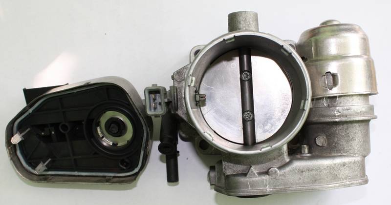

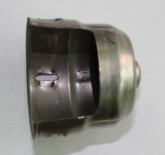

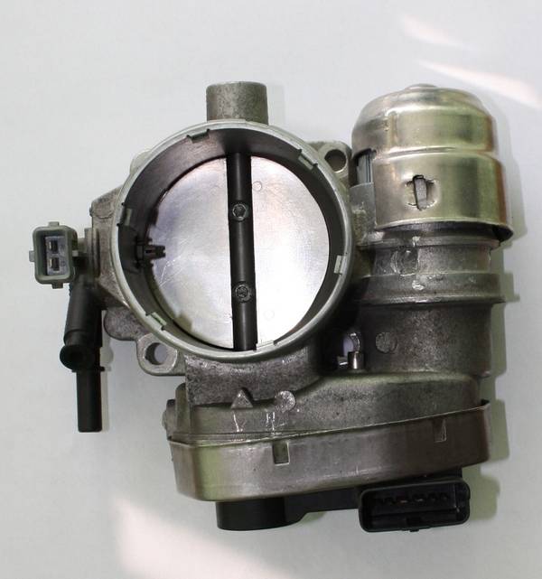

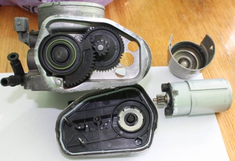

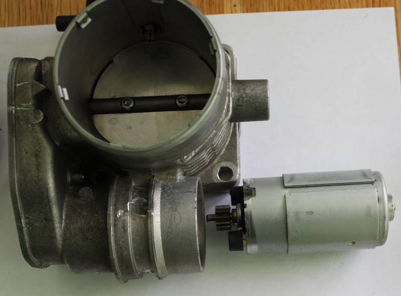

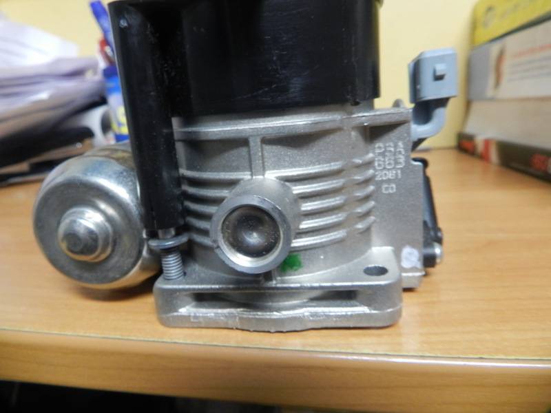

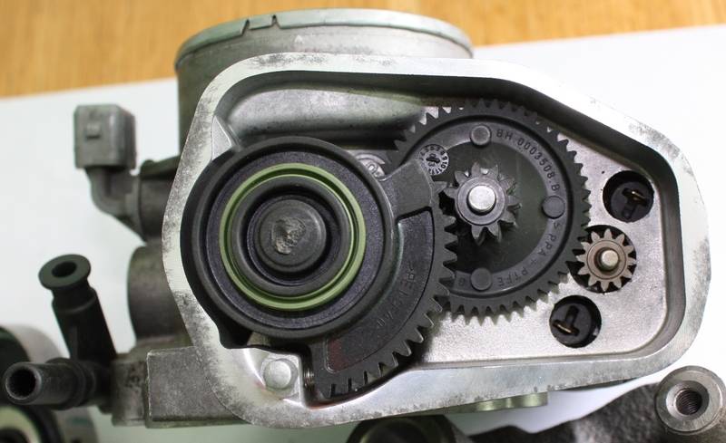

В заслонке ломаются зубья пластиковых шестерен редуктора привода. разборка по порядку:1.отгибаются 6 фиксаторов кожуха моторчика.2.снимается кожух и приводной мотор.3.отгибаются фиксаторы крышки блока шестерен.4. снимается крышка блока шестерен.5.выбивается вал центральной шестерни.6. снимается поломанная центральная шестерня.7.изготавливается на заводе центральная шестерня по аналогу сломанной.материал должен быть износостойким полиуретаном.собирается все в обратной последовательности.

А зубья нельзя восстановить? Материал шестерён тугоплавкий или нагрузки на зубья велик? Аналог из металлических со смазкой возможен?
материал шестерен PPA+PTFE GF30 ( можно посмотреть аналог отечественных в инете). Смесь пластмасс c определенной прочностью.
но видно французы дали маху раз у всех так они летят. деталь изготавливается литьем на термопластавтоматах. зубья не восстановишь - только изготавливать новую шестерню.
нагрузки на шестерню идут со стороны возвратной пружины заслонки и приводного двигателя. Пружина заслонки довольно сильная .возможно из-за подклинивания заслонки возможны поломки зубьев.
металлические делать можно, но менять тогда нужно все шестерни ( одна сегментная- ее сложнее изготовить).

я восстанавливал шестерни себе.
делали из латуни
не в них дело.
если поломаны шестерни - значит было приложена ненормированое чрезмерное усилие к ним. это возможно только в том случае, если заслонка находилась в крайнем положении а двигатель продолжал её поворачивать. а это в свою очередь возможно, если компьютер получает неверные данные о положении дроссельной заслонки и дает команду крутить дальше.
всему виной датчик положений дроссельной заслонки, который идет в неразборном корпусе самой дроссельной заслонки.
Вывод: поломались зубья - проверить разъемы, заменить весь узел дроссельной заслонки.
p.s. не знаю ни одного случая, когда кто-то восстановил зубья и в итоге все равно не сменил заслонку на новую, обратных случаев миллион.
покупайте новую заслонку, так вы сэкономите нервы, время и деньги на извращения мастеров. в итоге все равно придется покупать новую.

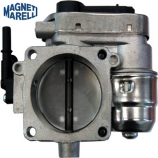

3 часа работы при зарплате в стране сами знаете какой не стоят тех 175 евро что стоит такая заслонка в европе.
фирма изготовитель Магнети Марелли ( итальянцы) наделала такого г..-на и на вольво в 2000 годы. народ пишет что американцы отозвали вольво со своего рынка из-за этой хрени и вольво с 2002 года перешло на бош.
Столько отказов странно что еще и пежо и фиат продолжают ставить эти заслонки на машины.

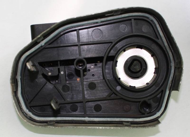

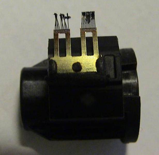

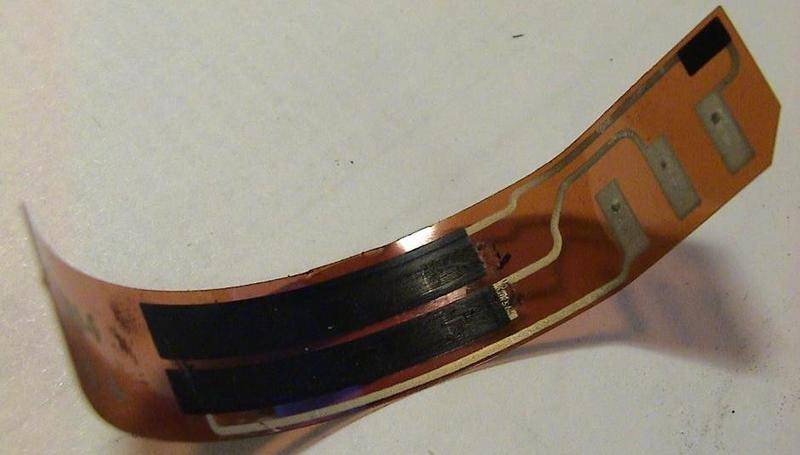

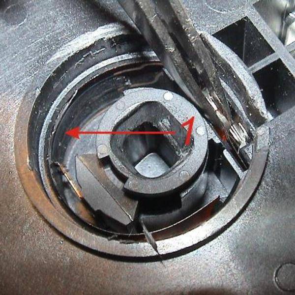

есть на форумах репортажи о разборках узла датчика положения дроссельной заслонки, только вот нет надежного восстановления поврежденных токопроводящих дорожек.
а там тоже замена копеечная- полоска с двумя графитовыми дорожками за 3 копейки.
ставить б.у. заслонку- тоже кот в мешке. один товарищ за 1.5 года 3 шт б.у. заслонки заменил и если за каждую по 200 у.е. платить можно посчитать выхлоп.

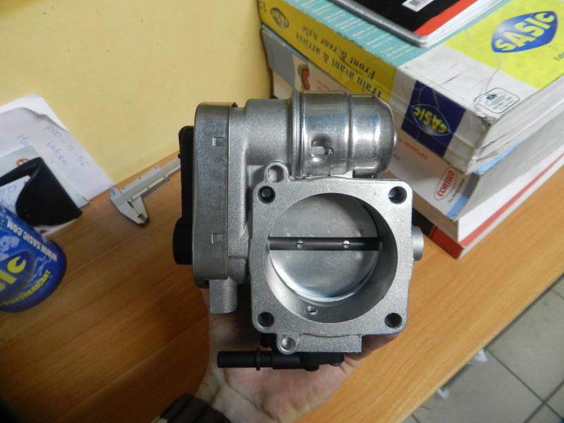

Все это хорошо, но вывод все равно один. Проще и надежней купить новую и не париться. Я поменял полтора года назад, еще успел купить за 960 тыр. После этого никаких проблем
