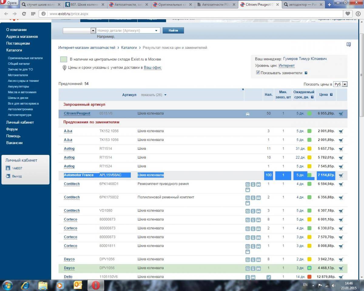

Ректор Опубликовано 23 января, 2015 Автор Жалоба Поделиться Опубликовано 23 января, 2015 нутк ставь автомотор как выше написано Ссылка на комментарий Поделиться на другие сайты Поделиться
Nik007 Опубликовано 23 января, 2015 Жалоба Поделиться Опубликовано 23 января, 2015 АГА ))))))))) Он стоит дороже оригинала!!! Ссылка на комментарий Поделиться на другие сайты Поделиться
Ректор Опубликовано 23 января, 2015 Автор Жалоба Поделиться Опубликовано 23 января, 2015 ну тогда не жалуйся Ссылка на комментарий Поделиться на другие сайты Поделиться
Nik007 Опубликовано 23 января, 2015 Жалоба Поделиться Опубликовано 23 января, 2015 Ребята у кого оригинал стоит скажите диаметр шкива именно где ремень ходит (т.е. без кромки что расположена при установке ближе к двигателю) ???. Ссылка на комментарий Поделиться на другие сайты Поделиться
Nik007 Опубликовано 23 января, 2015 Жалоба Поделиться Опубликовано 23 января, 2015 Вот шкив "Кортеко" он отходил 7-9 тысяч км. в экзисте артикул 80000873 внешний диаметр, мм 162 это диаметр вместе с кромкой! На фото с одной стороны 152 и с другой стороны 162 мм. На этом шкиве рабочий диаметр 152 мм. Какой рабочий диаметр на оригинале??? Ссылка на комментарий Поделиться на другие сайты Поделиться
