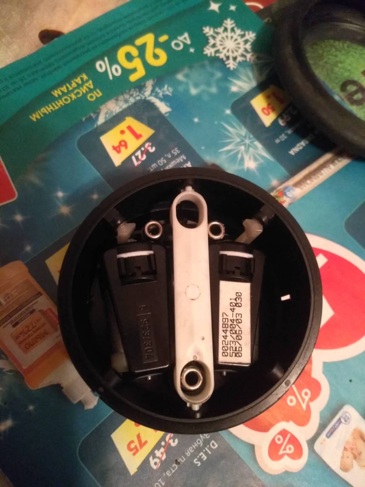

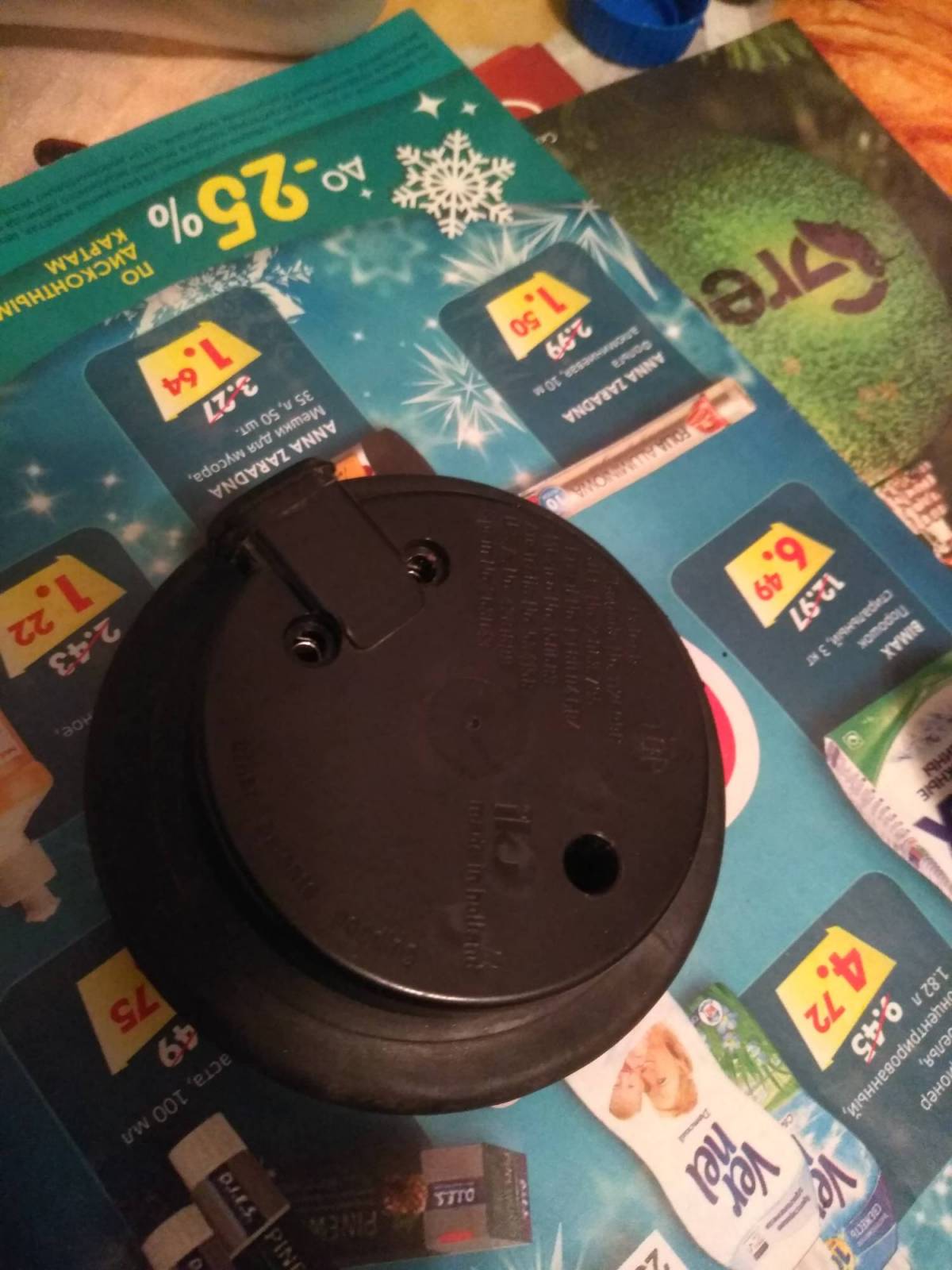

Подскажите плиз как правильно снять крутёлку управления зеркалами со своего штифта, что бы не сломать? Тяну вверх, но чёт никак...
Изменено пользователем karimar
9 часов назад, Joker. сказал:
попробуй феном нагреть
вах, попробую, главное не приклеить его феном окончательно )))
это мой второй блок, куплен как б/у, пол года работал идеально,
но по ходу разбирался ранее блок до меня, защелки на декоративной панели в местах ее крепления к блоку повреждены.
4 часа назад, Joker. сказал:
Главное чтобы крутелка не была приклеена раньше.
вах, есть такое опасение...

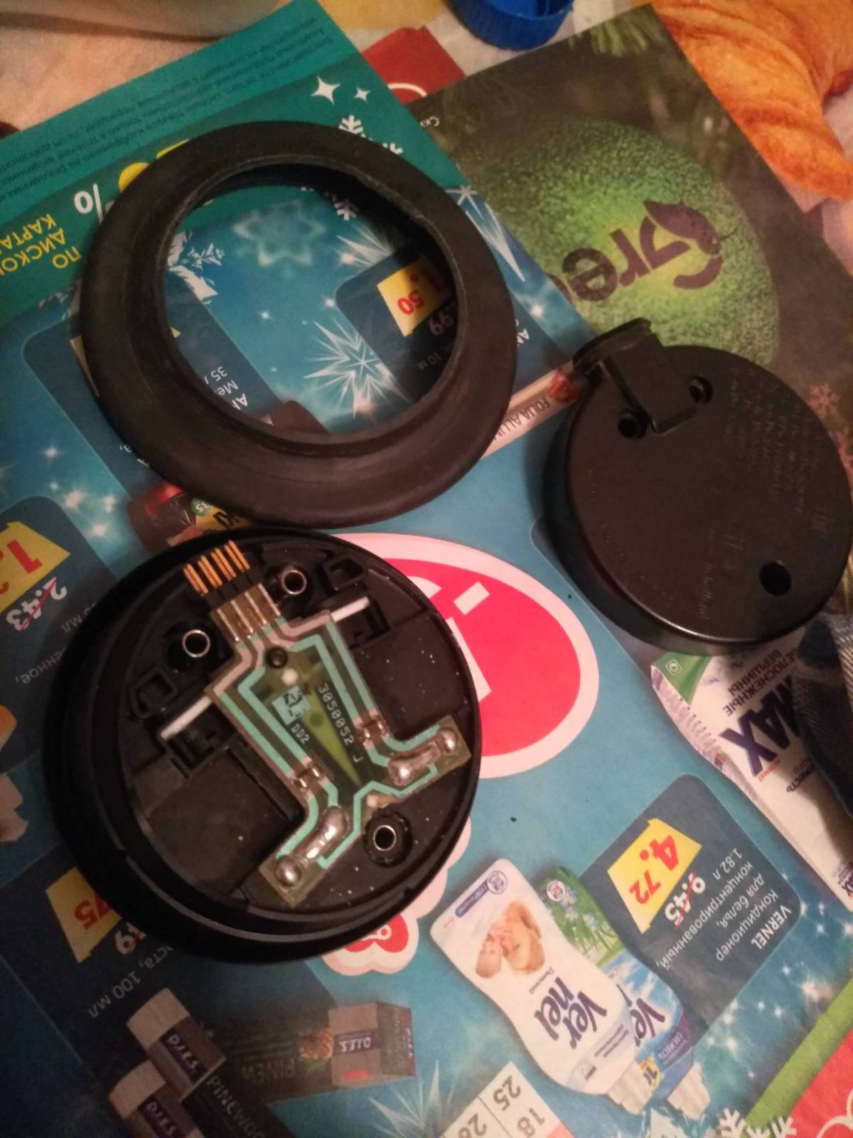

снять ее так и не смог, но до проблемного узла добраться и частично решить проблему удалось.
все работает, складывается/раскладывается, только не регулируется положение стекла правого зеркала (работоспособность водительского восстановлена полностью).
присутствовали окислы на плате, но причина того что перестало работать моментально, было скорее всего то, что отвалилась контактная пластина (см.фото), приклеил ее секундным супер клеем.
очистил плату от окислов спиртом, но чет некоторые места мне таки не нра...
