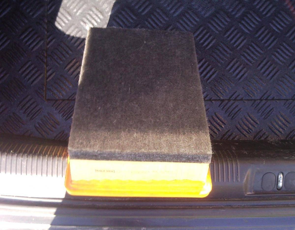

раз вы тут про фильтра развели(и больше вроде ни где на форуме про фильтра ). спрошу здесь. стоит такой фильтр воздушный post-14606-0-13245700-1410953947_thumb.j с войлоком. как я узнал для эксплуатации в повышенных пылевых условиях(как то так). есть без войлока и грят расход меньше, но не в расходе дело, какой у нас ставить нужно(с войлоком али без)?
