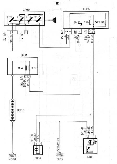

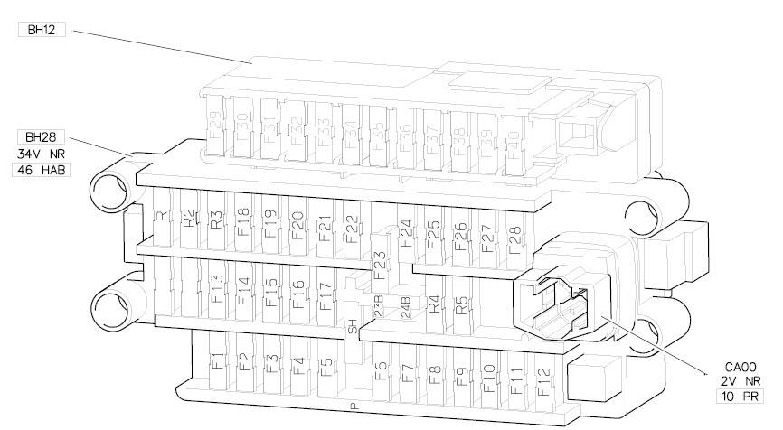

Что то я не пойму! Ни с того ни сего перестал работать прикуриватель. Смотрел предохранитель, 23 на месте целый. Читал, что можно как то менять местами их, или не так понял. Может дело в контактной группе самого прикуривателя, подлезть тяжеловато! Как быть, что делать, может проблема решается намного проще?!
Ты напряжение на нем проверил? У меня тоже ни на одной не работает, вставка со спиралью не вечная. А покупать, зажигалка дешевле.
