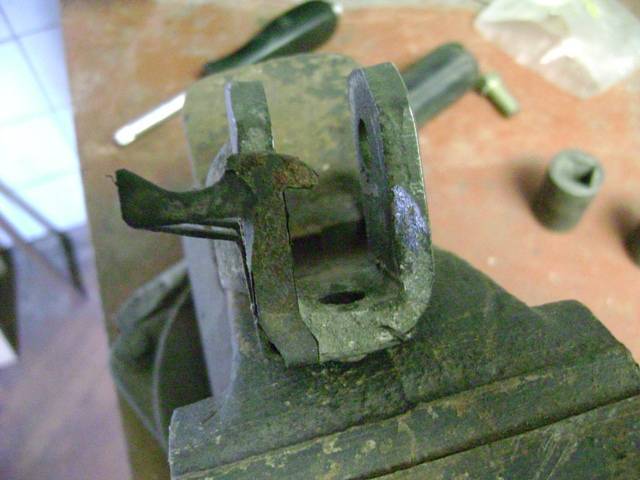

Так выглядит мой вал:
Как видим крестовина вся в грязи с разорванными сальничками и с частичками ржавчины.

Вот вал уже с новой запрессованной крестовиной.
Так же не забываем закерниться.
Собираем всё в обратном порядке и радуемся прямой отзывчивости руля и отсутствием механического люфта.
