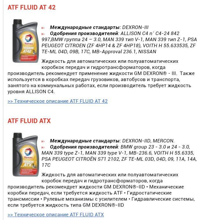

Перерыл гору инфы, нашёл. Для рулевых механизмов с усилителем требуются жидкости, имеющие допуски ZF TE-ML 09. Упомянутая выше АТ42 не имеет этого допуска, имеет похожий, ZF TE-ML 09B, который гласит как "жидкости для автоматической коробки передач (ATF)". Информация взята здесь http://www.autolub.info/class/zf.shtml
А вот здесь можно взглянуть на допуски двух жидкостей, а так же, применяемость. Жидкость АТ42 полусинтетическая и содержащиеся в ней компоненты не очень дружат с элементами системы (сальники). Вдобавок, она чуть менее вязкая.
Лично моё ИМХО, зачем подвергать себя риску, используя не подходящую жидкость? Рекомендуемая ATX прекрасно справляется со своими задачами в любых условиях.

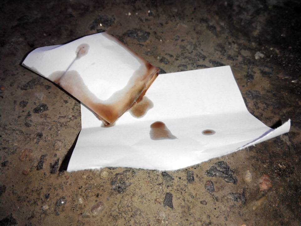

Проба жидкости на бумажку: 8b94g5s-960.thumb.jpg.60b7aebcdac0371ea0d2665cf844688e.jpg

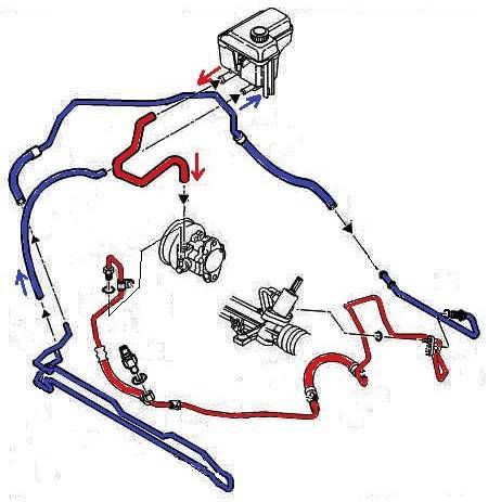

Изучил схему ГУРа, выявил направление движения жидкости и принялся за работу.
Схема трубопровода и движения жидкости ГУРа Peugeot 607 2,2i

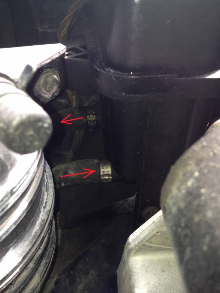

Если наглядно, то с бачка жидкость по патрубкам движется в таком направлении.
Узкий патрубок обратки, широкий патрубок на забор жидкости к насосу.

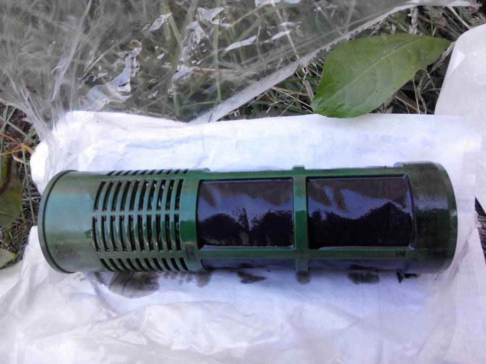

Достаём фильтр с бачка ГУРа.
Мой фильтр с бачка был такого вида: 288fff9s-960.thumb.jpg.465a12db6f9f7d3734c2f72461172629.jpg
К сожалению в одном месте сеточка незначительно порвана, где соединяется с пластмассой корпуса. Я и без этого хотел поставить новый фильтр (по каталогу он 4010.71), но в продаже новых так и не нашёл, а аналогов не бьёт по нему. Поэтому этот пропшикал очистителем карбюратора, промыл и поставил. Если кто знает где можно приобрести, то буду благодарен за наводку.

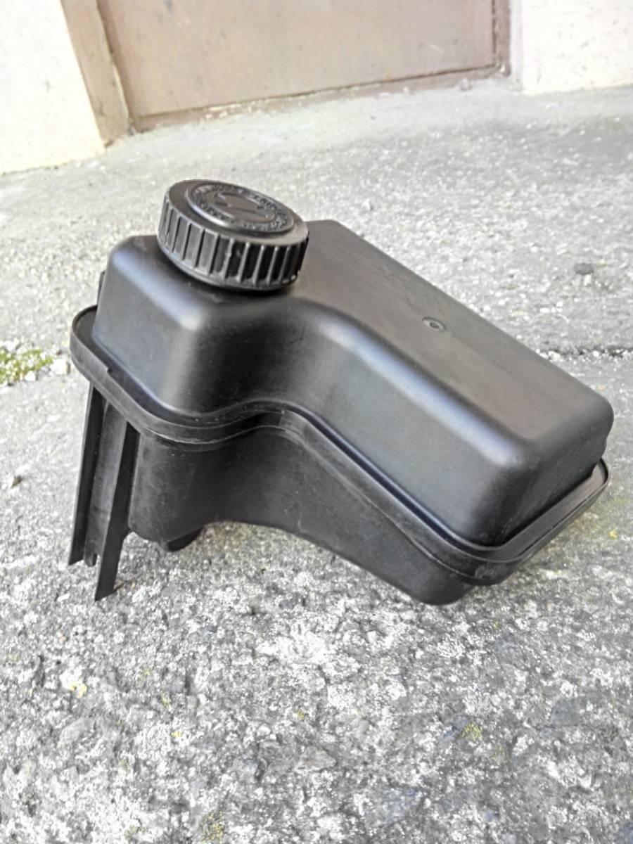

Когда откачал всё масло с бачка, то открутил сначала расширительный бачок, ничего не сливая с него при этом, как делают некоторые, а отодвинул его в сторону радиатора. А делается это для того, чтобы открутить бачок жидкости ГУРа и было больше места и доступа к патрубкам. Снял патрубок обратки (ближе к движку который и тоньше), при этом наклонял и приподнимал бачок, чтобы с патрубка не начала выливаться жидкость. И опустил патрубок обратки в бутылку с откачанной жидкостью с бачка. Бутылку с патрубком опустил как можно ниже между радиатором и движком. Вывесил машину на 2х брёвнах (жаль не сфотографировал свой асфальтный сервис :D), чтобы колёса не касались земли. После этого покрутил раз 5 до упора в правую и левую сторону рулём, в результате чего вылилось ещё 800мл жидкости. Дальше отсоединяем патрубок забора жидкости на насос ГУРа и так же сливаем с него остатки в бутылку.

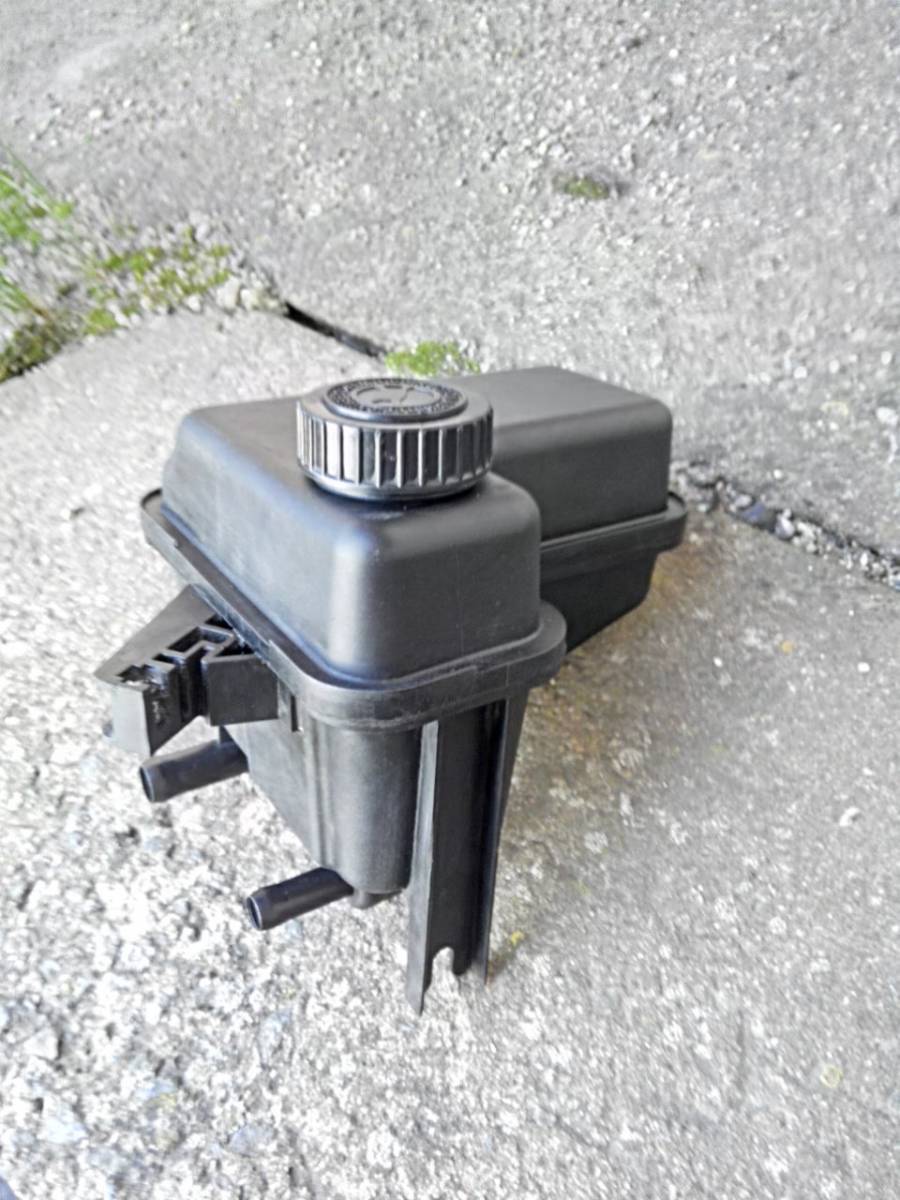

Снял и промыл бачок с моющим средством. Со дна бачка вымылось подобие сажи.
Вымытый и "выбритый" бачок ГУРа во всей красе: 588fff9s-960.thumb.jpg.327d50c356d639060a748603eea20e1e.jpgb88fff9s-960.thumb.jpg.f499b0f8291d33217a4b38ddf15fa6c3.jpg

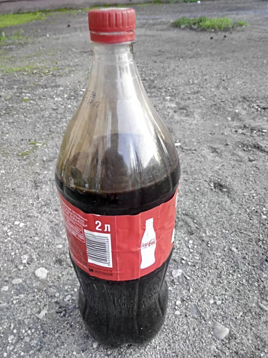

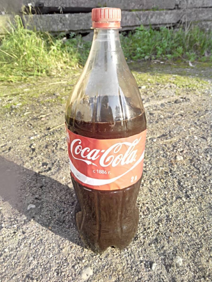

Слитая жидкость была мутной и черновато-бурой.
Фото на солнце:188fff9s-960.thumb.jpg.836e13af7aaaed9db9fc52984b84a40c.jpg Фото без солнца как кола 1 в 1 =) f88fff9s-960.thumb.jpg.19dd2ba5ce155ed14ec6b7fa660e2c8c.jpg

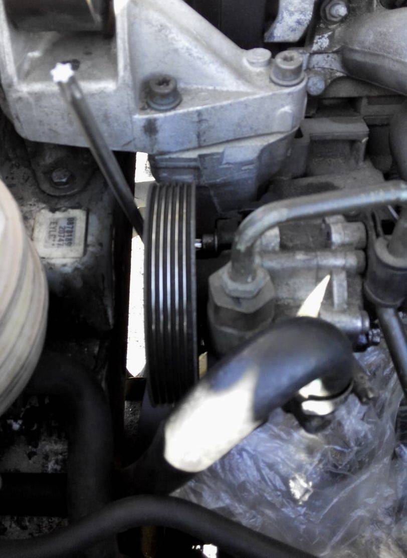

Т.к. поменял жидкость ГУРа, то не хотелось её сливать, а тем более муторно это делать шприцом, да и порой грязно. А сделал я это совершенно удачным способом к которому сам пришёл.
Открутил расширительный бачок ож, отодвинул его в сторону, а затем открутил бачок жидкости ГУРа и опустил его ниже (при этом крышку не откручивал), чтобы штуцеры патрубков смотрели вверх, а жидкость перетекла в другой угол бачка. Предварительно на генератор надел пакет и положил ещё сверху на него тряпку, чтобы на Гену не пролилась жидкость. После этого отсоединил патрубок с насоса ГУРа и тут же вкинул его в обрезанную пластиковую бутылку. С патрубка слилось всего каких-нибудь 20 мл жидкости.
Затем откручиваем гайку на 17 удерживающую трубку на насосе ГУРа, идущую к рулевой рейке. Откручивается она с большим, но аккуратным усилием, т.к. трубка под давлением и со временем прикипает, то есть шанс слизать грани. На трубке имеется уплотнительное резиновое колечко 4006.37, которое при желании можно поменять, но я протёр старое, оно вроде в нормальном состоянии и надел обратно.

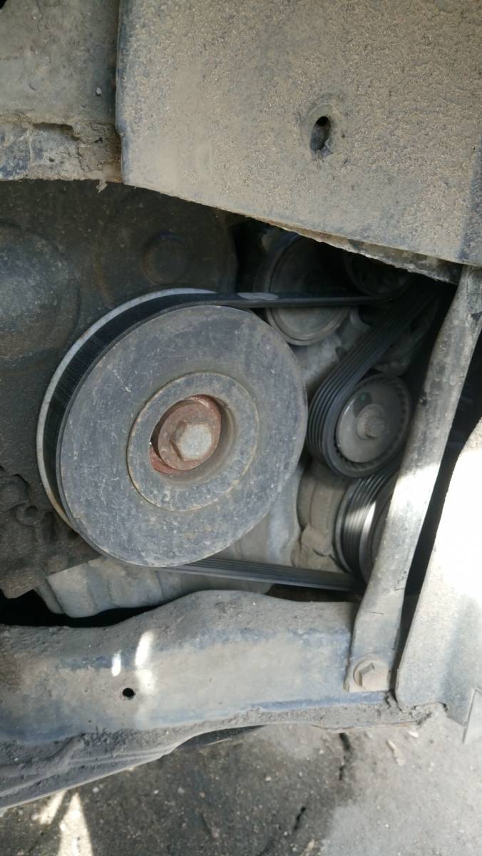

Поддомкратил правую переднюю сторону и снял колесо. Снял элемент защиты между колесом и движком (подкрылок не снимал), вынув 3 клипсы, после чего имеем доступ к ремню генератора.

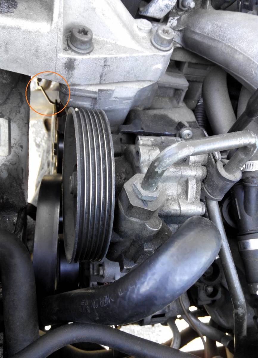

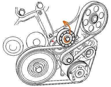

Сдвинул рожковым ключом на 17 натяжной ролик так, чтобы совместить ухо и отверстие на движке и вставил в это отверстие загнутый гвоздь.
После фиксации натяжного ролика и ослабления ремня генератора (поликлинового) скидываем его.
Оранжевым кругом выделен загнутый гвоздь для фиксации натяжного ролика.
Ремень можно не снимать полностью, а только скинуть со шкива насоса ГУРа, но я решил поменять ремень, раз уж туда полез, да и "грядки" его были потрескавшиеся.
Откручиваем болт фиксирующий трубку к насосу и болт удерживающий насос в кронштейне.

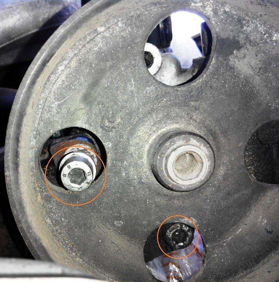

После этого откручиваем 2 болта удерживающих насос с кронштейном со стороны шкива.
Для этого прокручиваем шкив таким образом, чтобы его отверстия совпали с болтами и Г-образным шестигранником откручиваем. Я сначала думал, что там "звёздочки", да и набора шестигранников у меня нету, то я откручивал торксом.
Снимаем старый насос и ставим "новый".
Прикручиваем всё в обратном порядке. Одеваем уже новый ремень генератора.

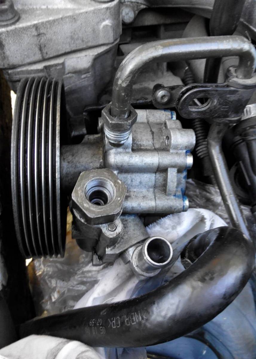

Когда завёл машину и стал крутить рулём, то жидкость ГУРа стало пенить и выдавливать через горловину. WTF?! Первые мысли подгулявший насос или же надежда, что плохо развоздушил. На заглушенную покрутил рулём опять раз 5 в обе стороны до упора, удерживая в крайних положениях и долил жидкости. Заводить и опять та же картина. Мысли были одни, что придётся ставить старый насос и возвращать этот, жалко лишь потраченного времени и сил, а главное утраченные иллюзии. Уже смеркалось, да и дело шло к дождю, закрутил пробку, протёр всё и "утро вечера мудренее" — оставил машину на стоянке.
Утром открутил пробку и воздух вышел, смотрю уровень упал, долил чуток, завожу, начинаю крутить рулём И ЧУДа не случислось.)) Жидкость опять начинает пениться, подниматься и вытекать через горловину бачка.

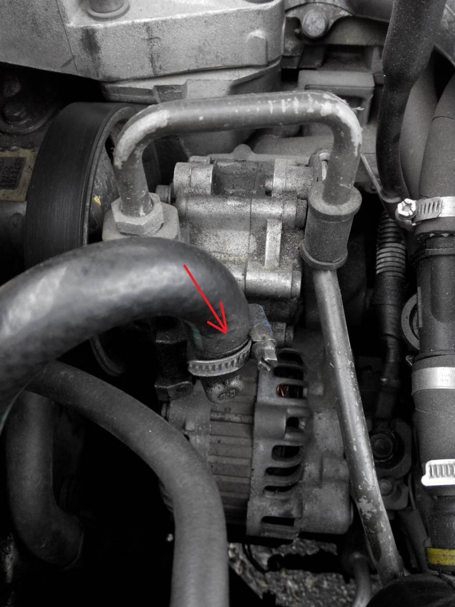

Печаль-беда, надо посмотреть на виновника в последний раз и откручивать. Смотрю на насос, а под ним на генераторе капли масла ГУРа, думаю, ну вот понятно протекает он. И обнаруживаю, что капает с патрубка на насосе.
Купил новый хомут, обрезал часть патрубка, где был старый хомут, как и делал на патрубках, которые приходят на бачок ГУРА. На обрезанной части с внутренней стороны нашёл трещину, либо из-за сильной перетяжки мной или же из-за старения патрубка, но в области как раз хомута.
Установил, зажал, протёр всё. Завожу и вот ОНО! Ни гула, ни потугов, руль "как по маслу" и масло это по уровню и без пузырей.))
