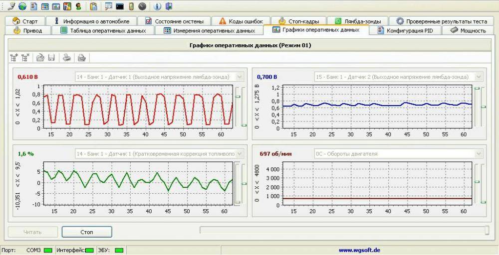

Здравствуйте,у моего пыжика 407 2,0 RFN раз в три дня выпадает деполюшен, а точнее Р0170 ( неправильное смесеобразование). Начал рыть по работе лямбды и оказалось, что она у меня зависает в одном положении после 2500 оборотов. На холостом ходу лямбда и до 2500 оборотов работает как нужно. Это лямбде конец или какая то особенная фишка у французов есть?
post-44055-0-47482200-1454596027_thumb.j
post-44055-0-06087600-1454596038_thumb.j
тут тебе наши диагносты лучше ответят. лично я не впадаю в крайности и всегда ставлю оригинал или заменитель по тому же оригиналу
если дорого - лучше б/у взять. но тут лотерея
Лямбда зонд далеко не вечный датчик, особенно если авто из российской глубинки. Ставить можно любой, с раздельным подогревом, разъём переделать и в путь.
Я тут еще поначитался про лямбду. А такая работа датчика не может быть связана с установленным газом на авто? У всех лямбды дохнут на холостых, а у меня после 2500 оборотов. Газ голандский AG SGI.
