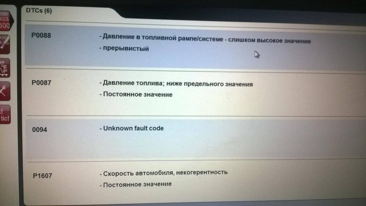

Добрый день. Приобрел авто в феврале 2016г. - сначала машина ездила резво, но на холодную плохо заводилась - почти всегда только со второго раза - секунд 10-15 надо крутить - от температуры воздуха не зависело - и при 0 и при +25. В марте выскочила ошибка DSF - на диагностику не поехал,т.к. ни каких других признаков неисправности не было. В июле заменил топливный фильтр - после замены во первых не сразу завелась - очень долго пришлось крутить стартером - 4 раза по 15-25 секунд, во вторых на холодную стали плавать обороты и глохнуть при движении на малых оборотах - это пропадает только при прогреве свыше 70 градусов.  С июля стала хуже тянуть, появился черный дым из трубы периодически. 03.09. во время движения выскочила ошибка DSF, потом ESP/ABS, потом PRND, машина стала ехать медленно, пошел черный дым. Поехал к приятелю на диагностику - у него сканер Делфи 150 - подключили - выдал следующие ошибки - на фото. Ошибки стерли сканером - ехать лучше не стала. Проверил под капотом все разъемы и трубки, прочистил и заглушил ЕГР. Без изменений - обороты набирает медленно, больше 100км/ч не разгоняется, расход  стал больше. Вчера ошибки DSF, потом ESP/ABS, потом PRND - повторились. А еще вчера попробовал при заводке холодной нажать на педаль газа - завелась быстрее.
С чего начать поиск неисправности? Ехать к официалам пока не хочу - сомневаюсь в компетенции - у нас в городе 407 мало, а тем более с таким мотором.
post-48772-0-78372800-1473715777_thumb.j
Отличный набор ошибок.
 Ищите специалиста который расскажет что к чему , иначе будете долго  ездить и стирать ошибки
Проблема найти специалиста по таким двигателям (г.Ярославль). Что означают ошибки 1644, 1614, 1198? - Они критичны или можно ездить?
Р1351- проверить свечи, если не работают - заменить. На форуме уже прочитал.
Р1457 - это проблемы с ФАПом - как минимум промыть, лучше удалить - это тоже уже изучил на форуме - буду искать где у нас делают.
Р0087 - что здесь посмотреть в первую очередь? Регулятор давления? или это сразу ремонт ТНВД?
Р0238, Р0299, Р2562, Р0402  - это проблемы с турбиной или с датчиками/проводкой? Как можно проверить турбину, померить как дует?
