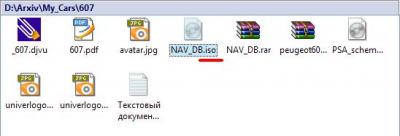

как видно на картинке №1 там всего 1 файл, который имеет расширение iso (что является стандартным фалом простого образа диска).

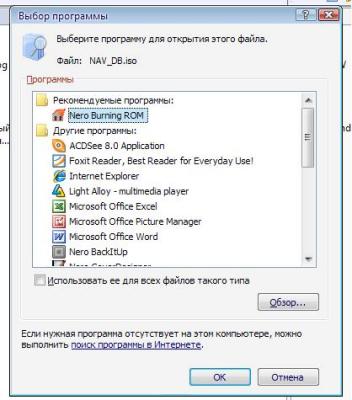

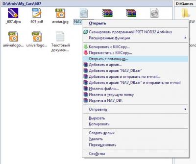

Шаг 2. кликаем по данному файлу правой клавишей мышки - появляется контекстное меню в котором выбираем пункт "Открыть с помощью" (Рисунок 2)
Шаг 3. В открывшемся окне выбираем "Nero Burning Rom" (Рисунок 3)

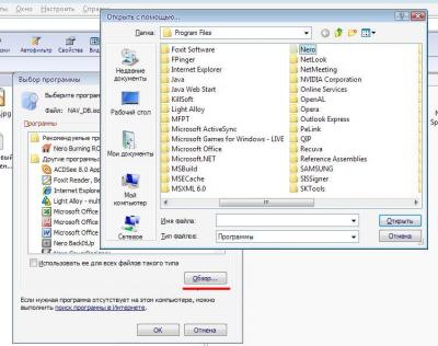

3.1. Если пункта "Nero Burning Rom" в открывшемся окне нет, а мы точно уверены, что программа установлена на ПК - выбираем его вручную. Для этого нажимаем кнопку "Обзор" и идем, как правило, в C:\Program Files\Nero (может быть Ahead Nero) (Рисунок 4)
Шаг 4. когда нужная программа выбрана , нажимаем "ОК".

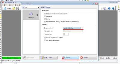

Шаг 5. Открывается окно программы Nero. В этом окне устанавливаем минимальную скорость записи и нажимаем "Прожиг" (Рисунок 5)

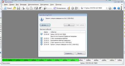

Шаг 6. В ходе записи наблюдаем приблизительно такую картинку (Рисунок 6)
Шаг 7. Если все прошло хорошо видим в конце вот такую картинку (Рисунок 7).
