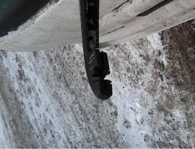

Решил сменить все щётки т.к. поизнасились. Свои не мерял, глянул в интернете по модели. Казалось всё просто 22", 20" и заднее 16". В магазине на16"-ой даже модель была указана (306 break с 94 по 02 г.в.). Ладно что 20"-ая в начальном положении не полностью прилегает (~5 см) из-за изгиба стекла так заднюю вообще установить не могу))) Держатель не такой как на передних. Кто сталкивался или знает? Там что только родная (оригинальная) щётка подойдёт...и где её взять...заказывать? Может я преувеличиваю)) Хочется верить, что всё гораздо проще...
В прошлом году было тоже самое. Думал искать оригинал, но потом понял что это самый геморный вариант. На зад себе каркасную поставил 18-ю. Выгнул как надо. По ширине берет больше чем родная, а по высоте так само, тоесть неправильный радиус. Год полет нормальный. Кстати сталкивался с тремя вариантами креплений. Обычно нормальные щетки продаються с разными вариантами креплений.
Собственно вот что смущает. Такого крепления не видел. Щётка стоит не родная. Да она и не стоит, а так...болтается - держится за счёт прижатия к стеклу.

Знать бы как такая насадка выглядит. На рынке лишь развели руками.
Держатели бывают такими:
http://www.mirdvornikov.ru/content/articles/tipy-kreplenij-stekloochistitelej/
Моего нет.

Может что конкретнее подскажешь (магазин, ссылку, свою покажешь). Буду признателен!
Похоже крепление называется TRICO.
На нижнем видео мой вариант. Осталось найти такой дворник. Купленный принципиально не подходит по своей геометрии. Китайцам этим... лишь бы написать на упаковке!!!)))
http://avto-dvorniki.ru/pages/special.html

У меня такое же крепление. Я прикрутил проволочкой. просунул петлю вокруг рычага и штыря дворника. Держится, не отваливатся и чистит.
