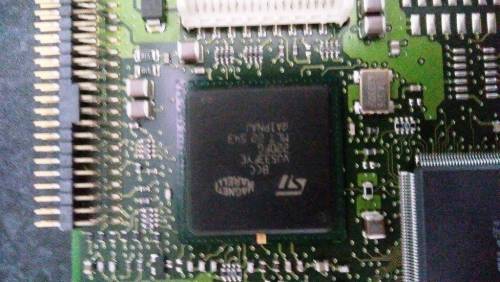

Т. е. мне правильно сказали, что вопрос заключается в плате? И нужно пропаивать с помощью инфракрасной станции вот этот элемент?
Может кто занимался этим вопросом и поможет в решении проблемы. Дисплей сдох, правда, временами делает попытки включиться.

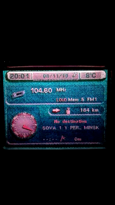

решил попробовать заменить свой умирающий (темнеющий от температуры) монохромный дисплей (607 2,2бенз 2000г.в.) на аналог.
купил от пежо 307 (9646652577 OR00) за 15у.е.
номер его как видно отличается от упоминаемых в этой теме экранов (упоминались выше экраны с референсами  9640963777С00 и 9652809977D00) но работает и с ним.
выше в теме описана процедура как прописать ПО чтобы работала магнитола, чейнджер и подрулевое управление музыкой вместе с торцевой кнопкой режимов БК:
"В PP2000 заходишь в 406 рестайл или 406 купе. Автоопределение- многофункциональный дисплей- телекодировка- подрулевой переключатель (или джойстик, не помню) - вбираем стандартный проводной джойстик (по умолчанию стоит VAN) - далее телекодируем и радуемся результату. В меню многофункциональный дисплей под 607 нет пункта телекодировка, поэтому у многих джойстик и не включен."
В РР2000 у меня удалось прописать только после того как выбрал Пежо 406R купе.
Работает все (управление радио и CD, переключение режимов пробега/расхода, отображение ошибок...), за исключением того что засечек по расходу топлива и пробегу можно делать не две как с родным экраном, а одну.
пысы: крутелка под экраном и кнопки возле нее теперь конечно не задействованы.

Вообщем ситуация такая: с приходом дождей, перестал работать цветной дисплей, а с ним на магнитоле перестали работать кнопки переключения на чейнджер, радио, телефона. Кто подскажет, в чем проблема и как её исправить?
@Иван Богданов создавать новую тему совершенно не обязательно.
Проблема в блоке управления э
дисплеем, он за бардачком.
