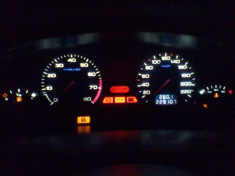

блин вот стабилизатор то я и не купил(((( хотя ленту уже поставил...светит прикольно только стрелочки на спидометре и на тахометре белые...как исправить?

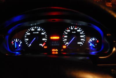

Приборка такая вот у меня получилась....
Изменено пользователем Юрики
прикольно! только надо пооднороднее что бы свет был! померяй напряжение....мож тебе вообще ленту сандальнуть и все......проще бы было бы!

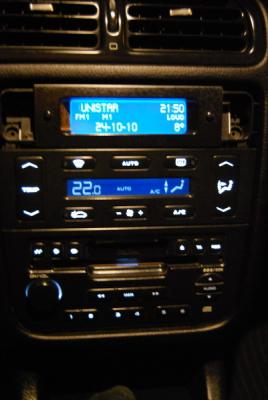

Если не лениво выложи фотки.
Фотки всего?Делайте скидку не то, что время экспозиции для приборки было около секунды, а для торпедо - порядка трех. Штатива не було, да и он бы не влез в тачку, фоткал на автомате.post-3900-1287946443,54_thumb.jpgpost-3900-1287946451,92_thumb.jpgВсе индикаторные лампочки на приборке менял на светодиодные без изменения номинала резисторов. Яроксть можно им поуменьшать, только времени пока нету.Яркость свечения светодиодов подсветки компа и климата одиниковые. Копм светится ярче за счет другого типа индикатора. Тут можно уменьшить яркость компа, но также пока на эксперименты нет времени. Как-нить доработаю.Фотки кнопок стеклоподъемников не делал, так как там всё то же самое, что и было, только белое :)

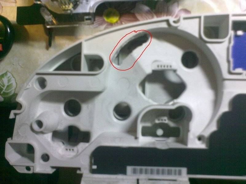

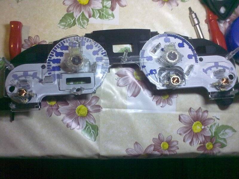

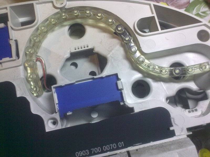

Надоело мне все это,заказал ленты на онлайнере у ZEVrusa, с Sam-flamesem после работы, разобрали мою панельку и за 3 часа с перекурами проложили ленты, скрутили все назад!
Вот в общем маленький фото отчет, по переделке панели пежо 806!не судите строго))

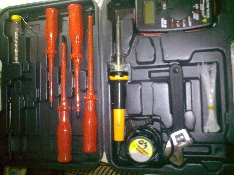

Что понадобилось:
post-8967-0-01543700-1320426473_thumb.jp
Датчики панели приборов тут ниче мы не трогали...
post-8967-0-34193800-1320426487_thumb.jp
Тут пришлось немного поколхозить и убрать выступ что бы хорошо легла лента!
post-8967-0-26186700-1320426505_thumb.jp

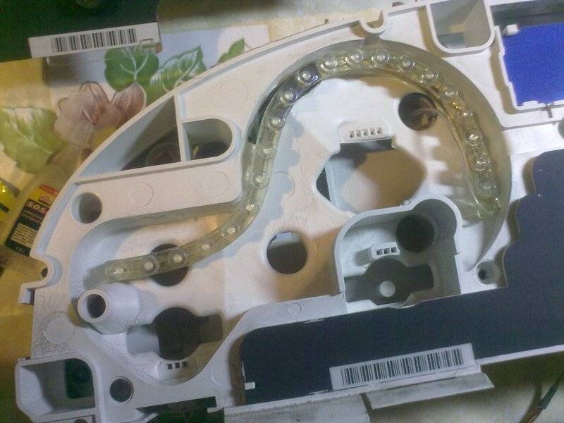

Как положили ленту:
post-8967-0-20863100-1320426519_thumb.jp
post-8967-0-74779400-1320426526_thumb.jp
Вот что получилось,разбирали первый раз так что я думаю для первого раза сойдет!!!))
post-8967-0-30835100-1320426543_thumb.jp
