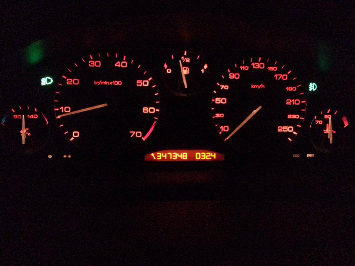

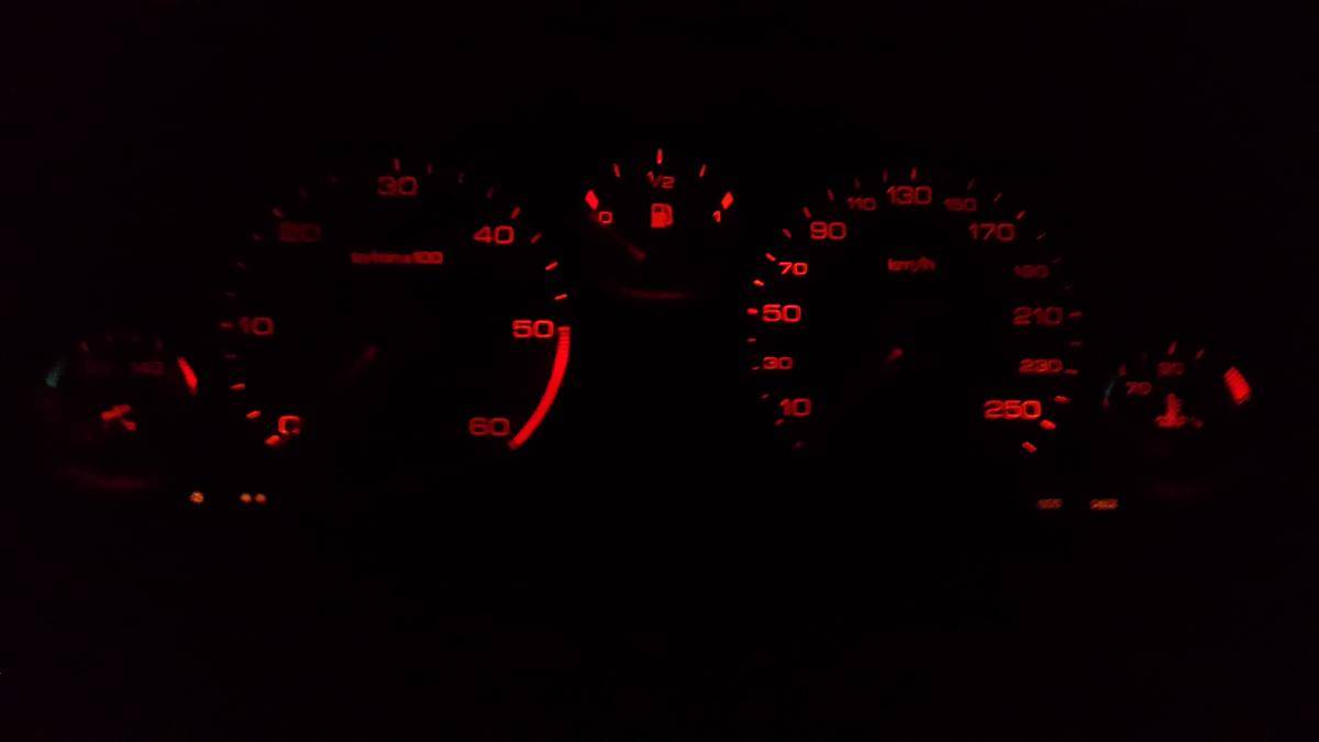

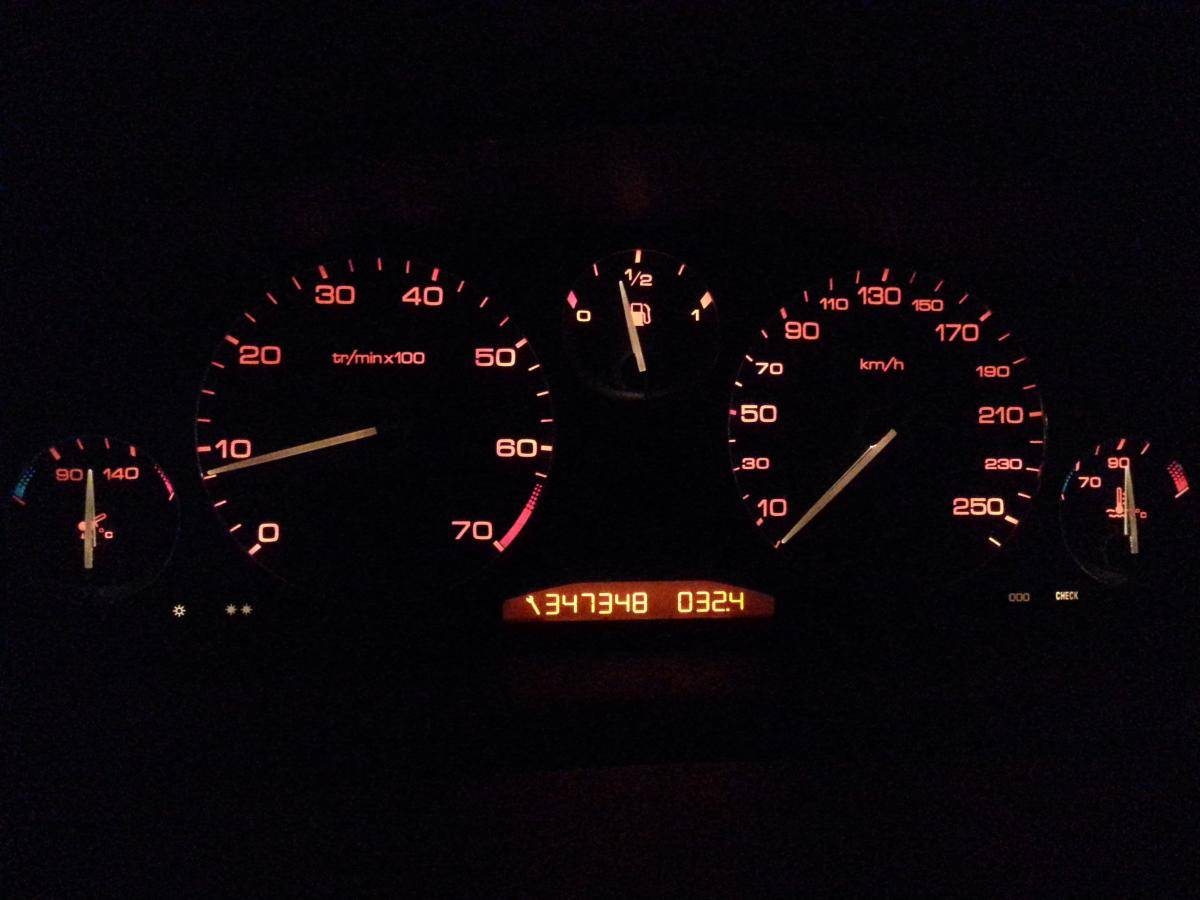

фото ПОСЛЕ
днём, тут вопросов нет, просто шикарно
ночью, тут уже пересвет.
получаем шикарную подсветку. но с явным пересветом ночью,

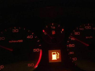

Итог был в принципе известен, поэтому мне была вручена световодная полиграфская плёнка для плакатов на билбордах, с целью немного приглушить и более чётко рассеять свет
всё равно получилость плохо.

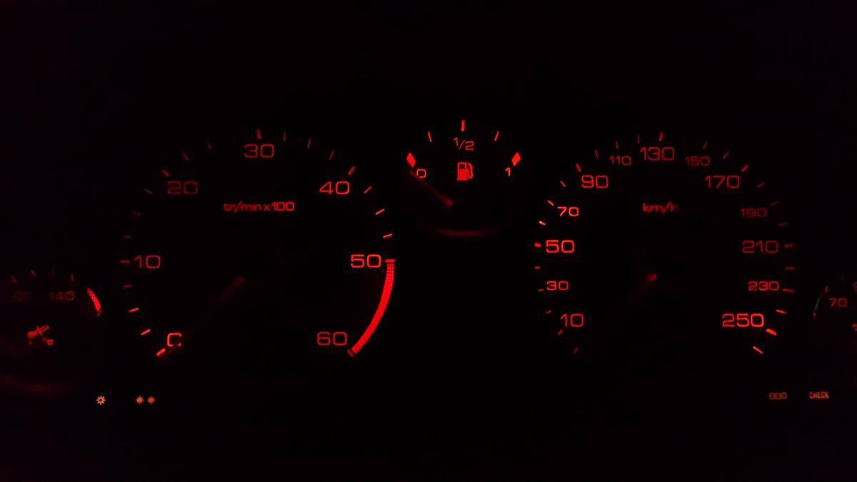

Приборка была отдана на уменьшение яркости, впаяли сопротивление, сейчас подсветка потребляет 0,47А подправили местоположение некоторых диодов и получили то что хотели, равномерную подсветку по всему диапазону, которая не засвечивает ночью.
Но, есть у этих приборок одна особенность, как вы навреное уже заметили левая сторона(тахометр) ярче правой(спидометра), как оказалось, шкалы сделаны из разного пластика, и обеспечить идентичное свечение на обоих шкалах просто нереально.
Данная фигня была заметна и на оригинальной подсветке, но сводилось это к тому, что она подсвечивалась 3-мя ламочками левая и 2-мя правая сторона, а вот и нет, разный пластик. логика ПСА не ясна.
В итоге я почти смирился с этим косяком, как в голову пришла мне идея просто положить дополнительный лист специальной бумаги под тахометр. вырезал круг, положил под шкалу, сравнил на свет.
Получилось ровно, как и должно быть.
Дальше больше, сильный засвет от красных диодов, убирал той же бумагой, вырезав круги под каждый моторчик.
Из разговора с Омегой, было выяснено, что засвет красного из под стрелок происходит в основном из-за высоты посадки стрелок, т.е. чем выше они сидят, тем больше засвет.
Значит посадил стрелки в притык к шкалам.
Что получилось? получилось хорошо, не слепящий ночью свет и притушенный днём, которого впрочем не видно, если не считать что подсветка днём делает шкалы серебристыми.
