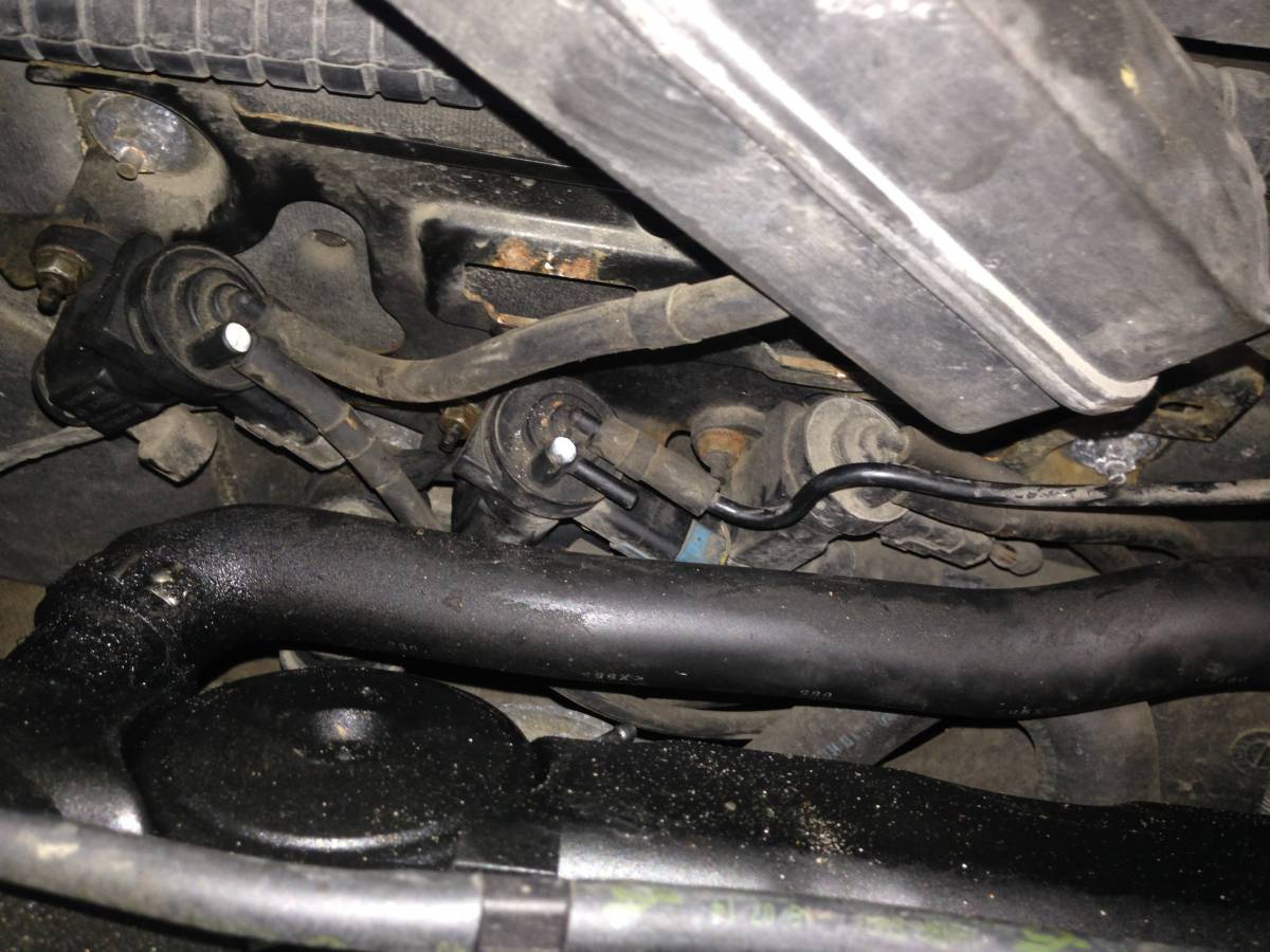

andrik202020 Опубликовано 8 июня, 2014 Жалоба Поделиться Опубликовано 8 июня, 2014 ПОИСК по разделу 607- Диафрагма SWIRL/ В малиновку на СТО позвони-пусть прочистят себе тупые головы. вот тебе ссылка: http://peugeot-club.by/board/index.php?/topic/10312-zamena-diafragmi-sistemi-swirl/ Будут вопросы-пиши в л.с. ) нужна помощь вот ни как не избавлюсь от этого передува вначале была ошибка соленоида турбины поменял на другой все равно ошибка по передуву на трассе выскакивает и все свирл поверял пробовал вообще вакуум только на соленоид турбины а остольное заглушено тоже самое напрямую если подаю вакуум то шток ходит нормально куда копать ? Ссылка на комментарий Поделиться на другие сайты Поделиться
Cital Опубликовано 8 июня, 2014 Жалоба Поделиться Опубликовано 8 июня, 2014 В направлении проверки наличия вакуума в системе. Например, утечка из-за неплотности соединений, слетевшей трубочки,неисправного ЭВК, дырки в вакуумном резервуаре. Ссылка на комментарий Поделиться на другие сайты Поделиться
andrik202020 Опубликовано 8 июня, 2014 Жалоба Поделиться Опубликовано 8 июня, 2014 В направлении проверки наличия вакуума в системе. Например, утечка из-за неплотности соединений, слетевшей трубочки,неисправного ЭВК, дырки в вакуумном резервуаре. с насоса одна трубочка на тормоза вторая на соленоид турбины вход в соленоид вакуум есть (ну как бы рукой чувствуется что тянет) резервуара вообще нету Ссылка на комментарий Поделиться на другие сайты Поделиться
Leonevich Опубликовано 8 июня, 2014 Жалоба Поделиться Опубликовано 8 июня, 2014 Так если вакуум подать напрямую на актюатор(сервопривод турбины), тоже передув? Ссылка на комментарий Поделиться на другие сайты Поделиться
andrik202020 Опубликовано 8 июня, 2014 Жалоба Поделиться Опубликовано 8 июня, 2014 когда напрямую подаю она сразу не едет ну всмысле тупая я подавал чтоб посмотреть или вообще ходит этот шток Ссылка на комментарий Поделиться на другие сайты Поделиться
andrik202020 Опубликовано 9 июня, 2014 Жалоба Поделиться Опубликовано 9 июня, 2014 когда напрямую подаю она сразу не едет ну всмысле тупая я подавал чтоб посмотреть или вообще ходит этот шток все таки проблема была в этом эвк все четыре пробовал и не один не рабочий купил новый и все поехало Ссылка на комментарий Поделиться на другие сайты Поделиться

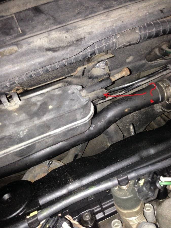

андрей Ка Опубликовано 6 декабря, 2014 Жалоба Поделиться Опубликовано 6 декабря, 2014 Всем привет. Ребята такая проблема:снимал стартер отдавал в ремонт, сделали, установил обратно всё подключил правильно, собрал.Поехал и при обгоне загорелась ошибка engine antipollution system defective сразу тяга пропала и горит постоянно. Пежо 607 2.2 hdi 01г акпп. Подкажите что???? До этого проблем небыло... Ссылка на комментарий Поделиться на другие сайты Поделиться
Leonevich Опубликовано 6 декабря, 2014 Жалоба Поделиться Опубликовано 6 декабря, 2014 Всем привет. Ребята такая проблема:снимал стартер отдавал в ремонт, сделали, установил обратно всё подключил правильно, собрал.Поехал и при обгоне загорелась ошибка engine antipollution system defective сразу тяга пропала и горит постоянно. Пежо 607 2.2 hdi 01г акпп. Подкажите что???? До этого проблем небыло... Вряд ли это связано со стартером. Если только патрубок плохо прикрутили и его сорвало. Проблема может быть как по воздуху так и по топливу. Есть один способ узнать это комп диагностика. Ссылка на комментарий Поделиться на другие сайты Поделиться
palvasilich Опубликовано 6 декабря, 2014 Жалоба Поделиться Опубликовано 6 декабря, 2014 А также по вакуумным трубочкам. Может какую зацепили при установке стартера, вот и обшибки Ссылка на комментарий Поделиться на другие сайты Поделиться
Модератор Daiver Опубликовано 6 декабря, 2014 Модератор Жалоба Поделиться Опубликовано 6 декабря, 2014 Стопро сняли одну из трубок с дозатора. Ссылка на комментарий Поделиться на другие сайты Поделиться
андрей Ка Опубликовано 7 декабря, 2014 Жалоба Поделиться Опубликовано 7 декабря, 2014 Так и есть, когда снимал воздушный фильтр зацепил датчик который стоит на патрубке интеркул. у радиатора охлаждения. Снял датчик и маленикую трубку под ним, которая входит в большой патрубок интеркулера. Плотно заклеил датчик с которого выходит маленькая трубочка размером со стержень от ручки с маленьким патрубком который вставляется в патрубок интеркулера. Подсоединил АКБ, проблема исчерпана, ошибка(antipollution.....) пропала. Снимать и ремонтировать что-либо под капотом нужно очень аккуратно,много всяких датчиков. Удачного ремонта всем! Ссылка на комментарий Поделиться на другие сайты Поделиться

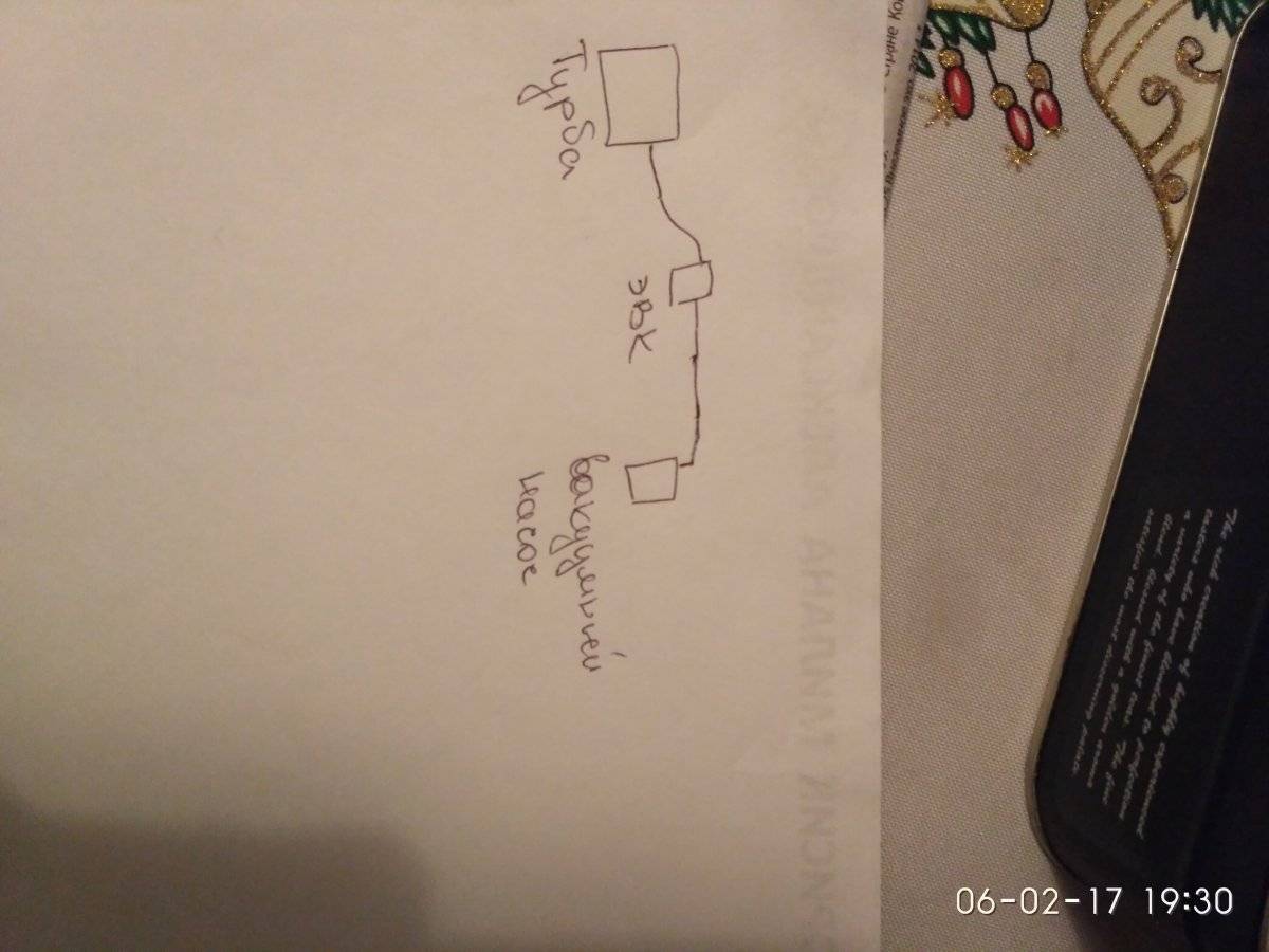

backspace.by Опубликовано 10 марта, 2015 Жалоба Поделиться Опубликовано 10 марта, 2015 (изменено) Всем привет. У меня такая беда возникла: ехал по трассе (жена за рулём) высветилась ошибка антиполюшн и машина стала плохо разгоняться. Причём до 2000 об/мин нормально (как и раньше) , а после - как будто без турбины... Обороты набирает, но очень медленно. Пробовал проехать на 3300 об/мин (вроде бы как принудительный прожиг идти должен) километров 30 - без изменений. На утро та же ерунда. Думал на диагностику подъехать, но после работы все стало нормально... При этом 1 раз было нечто подобное, но тогда не смог раскрутить выше 2500 об/мин на 2-ой и 2000 на 3-ей и так далее... Ехал тогда 70 км/час. На утро все стало нормально и на диагностике никаких проблем (неустранимых) не обнаружилось. Если память не изменяет - только по передуву устранимая. А вот в этот раз до 120 разгонялась машина. И самое интересное при нажатии педали газа в упор мгновенный расход устанавливался на 3-й передаче 12,6 и не поднимался, а на 2-ой что-то около 15 был. Хотя обычно за 20 переваливает на разгоне. Сама ошибка (антиполюшн), кстати, появляется на трассе почти всегда, но на динамику ни как не влияет. Машина Пежо 406 2003г. 2.2 hdi. ЕГР заглушен перед впускным коллектором, фап рабочий, но пишет что мало присадки осталось (на деле ещё пол-пакета). Через лексию пробовали провести процедуру замены фап фильтра (чтобы обнулить) все равно ошибка вылазит. Как говорится на скорость не влияет - забил на неопределенный срок. Может ли быть дело в регуляторе подачи топлива (педаль то электронная), или надо в другую сторону копать? Изменено 10 марта, 2015 пользователем backspace.by Ссылка на комментарий Поделиться на другие сайты Поделиться
Joker. Опубликовано 10 марта, 2015 Жалоба Поделиться Опубликовано 10 марта, 2015 нужно копать в сторону комп. диагностики... Ссылка на комментарий Поделиться на другие сайты Поделиться

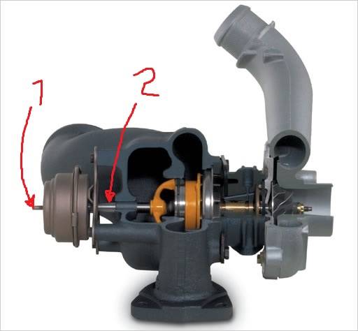

CASIO Опубликовано 28 мая, 2015 Жалоба Поделиться Опубликовано 28 мая, 2015 подскажите. авто 2.2 би турбо 2006год. не всегда ,но пропадает тяга! т.е.очень медленно набирает скорость на любых передачах.и если заглушить на минуту ,то потом все отлично! и так через день! в чем может быть дело???покажет ли что-нить диагностика, если пока я на нее приеду , снова все будет работать!? Ссылка на комментарий Поделиться на другие сайты Поделиться
Leonevich Опубликовано 28 мая, 2015 Жалоба Поделиться Опубликовано 28 мая, 2015 подскажите. авто 2.2 би турбо 2006год. не всегда ,но пропадает тяга! т.е.очень медленно набирает скорость на любых передачах.и если заглушить на минуту ,то потом все отлично! и так через день! в чем может быть дело???покажет ли что-нить диагностика, если пока я на нее приеду , снова все будет работать!?Покажет, едь. Скорее всего по топливной есть вопросы. Ссылка на комментарий Поделиться на другие сайты Поделиться
