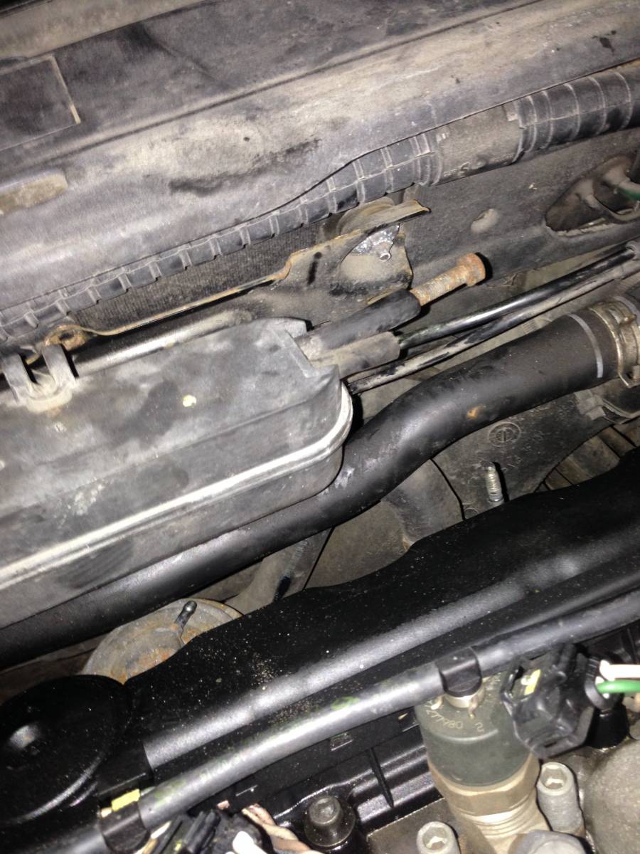

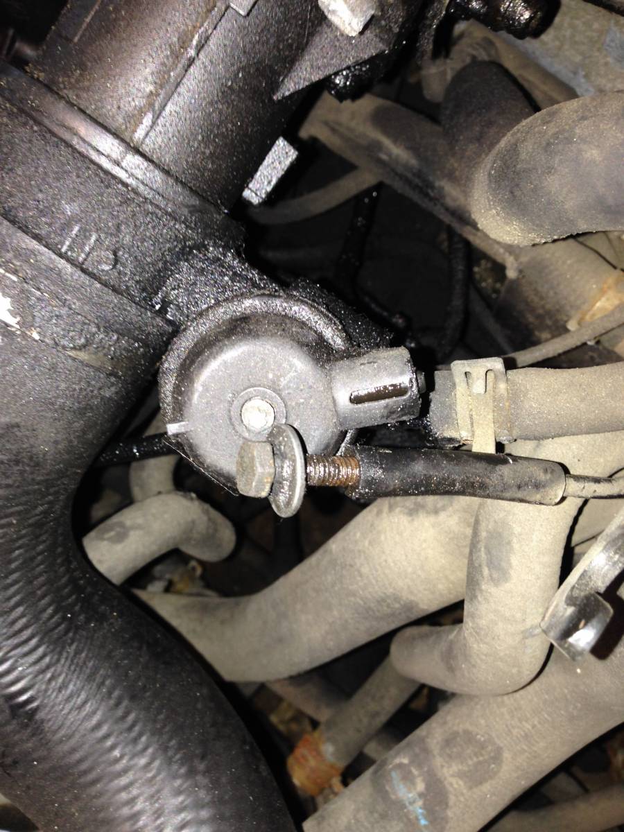

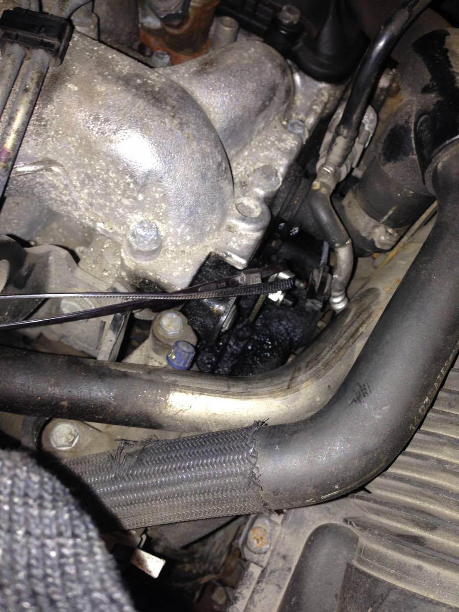

sp1n Опубликовано 26 января, 2017 Жалоба Поделиться Опубликовано 26 января, 2017 (изменено) Пошел собственно после работы сегодня смотреть свирл и все остальное.Фиг знает как тут заглушили егр но увидел пару вакуумных трубок заглушенных болтами, под впускной на егр подложили видимо кусок фольги, на грибке егр нет никаких трубок. Заслонки или что это были стянуты хомутом в одном положении, пластмассовое крепление на свирл обломано и как я не газовал, шток даже не тронулся с места. фото прилагаются При таком раскладе откуда посоветуете плясать? Изменено 26 января, 2017 пользователем sp1n Ссылка на комментарий Поделиться на другие сайты Поделиться
pil0t 607 Опубликовано 26 января, 2017 Жалоба Поделиться Опубликовано 26 января, 2017 Плоскогубцы в руки и айда под машину шевелить шток геометрии. Если двигается, проверяем его создавая вакуум , хотябы собственным ртом, если брезгуете, мед. шприц вам в помощь. Все замечательно, тогда проверяем вакуум на утечки или исключаем все потребители и подсоединяем эвк турбы, напрямую к вакуумному насосу Ссылка на комментарий Поделиться на другие сайты Поделиться
sp1n Опубликовано 27 января, 2017 Жалоба Поделиться Опубликовано 27 января, 2017 Так а свирл и клапана тут не причем? Ссылка на комментарий Поделиться на другие сайты Поделиться
Модератор Daiver Опубликовано 27 января, 2017 Модератор Жалоба Поделиться Опубликовано 27 января, 2017 Там по фоткам ДВС и обвеса "при чём" может быть всё. Проверяйте. Ссылка на комментарий Поделиться на другие сайты Поделиться

sp1n Опубликовано 28 января, 2017 Жалоба Поделиться Опубликовано 28 января, 2017 то есть нажимать на пупсик куда одевается вакуумная трубка с электромагнитного клапана? я правильно понял? то что на фото помечено 1? потому что там где 2 я не могу никак ухватить Ссылка на комментарий Поделиться на другие сайты Поделиться
Leonevich Опубликовано 28 января, 2017 Жалоба Поделиться Опубликовано 28 января, 2017 @sp1n на "пупсик" нельзя нажимать - это штуцер для подачи вакуума. В данной ситуации пассатижами не разработать. Нужно подавать вакуум и визуально наблюдать, как двигается шток геометрии. Возможно актуатор не держит сам шток и двигается отдельно, вхолостую. Ссылка на комментарий Поделиться на другие сайты Поделиться
sp1n Опубликовано 28 января, 2017 Жалоба Поделиться Опубликовано 28 января, 2017 Только что из под машины. Подал вакуум напрямую, втулка на актуаторе втягивается, шток стоит на месте. Какие последствия и действия? Снимать турбину? Ссылка на комментарий Поделиться на другие сайты Поделиться
Димыч. Опубликовано 28 января, 2017 Жалоба Поделиться Опубликовано 28 января, 2017 Её уже кто-то ремонтировал Ссылка на комментарий Поделиться на другие сайты Поделиться
sp1n Опубликовано 28 января, 2017 Жалоба Поделиться Опубликовано 28 января, 2017 13 минут назад, Доцент сказал: Её уже кто-то ремонтировал а если по существу? сам актуатор меняется отдельно и где его можно приобрести? Ссылка на комментарий Поделиться на другие сайты Поделиться
Димыч. Опубликовано 28 января, 2017 Жалоба Поделиться Опубликовано 28 января, 2017 Разбирали турбину, чистили, видимо, меняли может что-нибудь, а собрать правильно не удалось. Вернее, удалось, но не на долго, шток "отвалился". Ссылка на комментарий Поделиться на другие сайты Поделиться
Lubilel Опубликовано 28 января, 2017 Жалоба Поделиться Опубликовано 28 января, 2017 (изменено) 2 часа назад, sp1n сказал: а если по существу? сам актуатор меняется отдельно и где его можно приобрести? Снимать турбину, разбирать, менять изношенное. В продаже есть и картриджи и акктуаторы. Где и как и кто это будет делать - решать тебе. Изменено 28 января, 2017 пользователем Lubilel Ссылка на комментарий Поделиться на другие сайты Поделиться
Joker. Опубликовано 28 января, 2017 Жалоба Поделиться Опубликовано 28 января, 2017 На вышеописанной турбине актуатор к штоку геометрии крепится очень хитрым образом, снять акутатор не разломав крепление наверное нереально, если кто знает толковый метод разединения пускай опишет процес. Как писалось выше, если актуатор ходит а шток геометрии нет, тогда скорее всего геометрию уже ктото ремонтировал и собрал через известное место. Ссылка на комментарий Поделиться на другие сайты Поделиться
