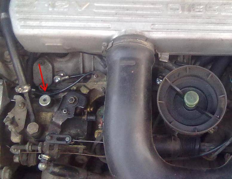

Здравствуй, Citrin объясни по подробнее как выглядит этот клапан на 2.1 Lucas EPIC, и я так понял его надо открутит, немного чтобы стравить воздух?
Может ли быть такой вариант, что в бак не поступает воздух? На ночь не закручивал, завелась без проблем... Совпадение?
еще как может, или наоборот давление большое там... :rolleyes: на бензиновых есть клапан вентиляции топливного бака и угольный фильтр, который пары бензина улавливает и потом их в двигатель.
подскажите где найти эти клапан вентиляции топливного бака и угольный фильтр?
Ну я не Citrin, но отвечу или вернее покажу. При прокачке откручиваете, и стравливаете воздух. Я так делаю!

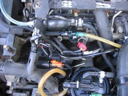

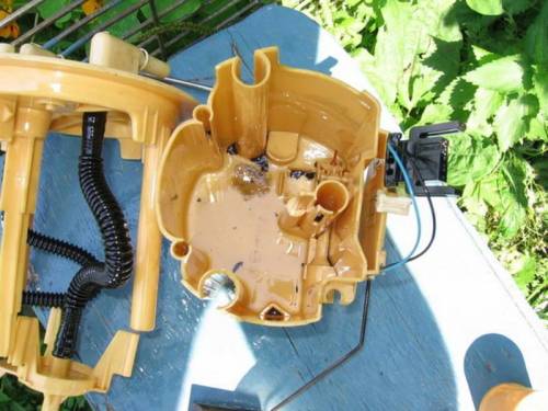

вот заборник и грязь которая в нём была.+ замена трубок от фильтра и после фильтра, груши
а зачем эта груша нужна? что то я ее не могу найти у себя...
у тебя же машина бензиновая

Всех с наступившими праздниками. народ выручайте. 605 пыж.2.1D 93г. проеду 20-30 км глохнет, поднимаю капот груша сдавленна, снимаю трубку с груши дую опять назад собираю опять на 20-30 км хватает. сегодня снял бак решил прочистить заборник вроде чистый, что смотреть куда лезть????????????????? заранее спасибо.
