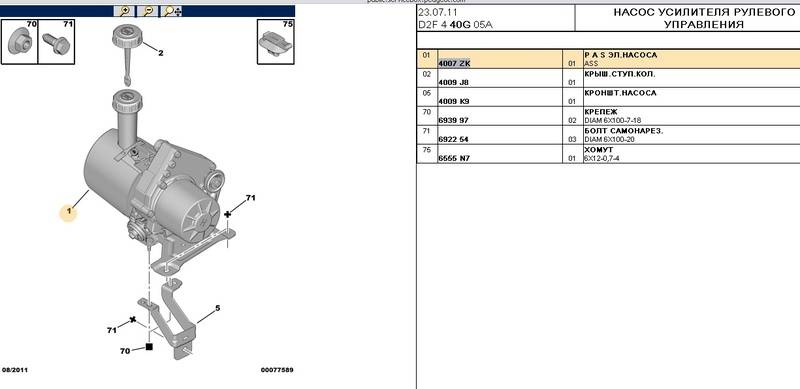

походу накрылся гидроусилитель. пищит он и руль тяжелый. там жидклсть вспенивается и много воздуха... говорят он завоздушивается и что скоро ему конец... возможно ли его починить? откуда копать?
и еще подскажите номер насоса или код по которому я могу найти его в интернете?
номер - 4007 ZK ценник на экзисте - десять с лишним лимонов..
