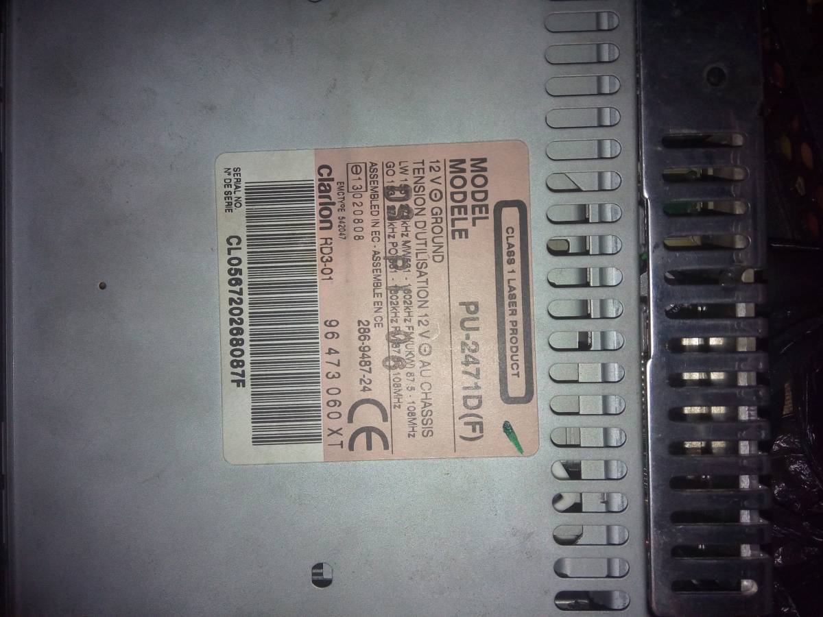

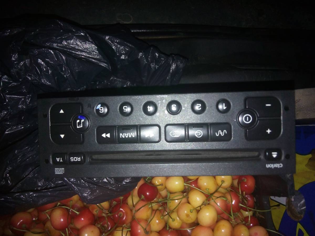

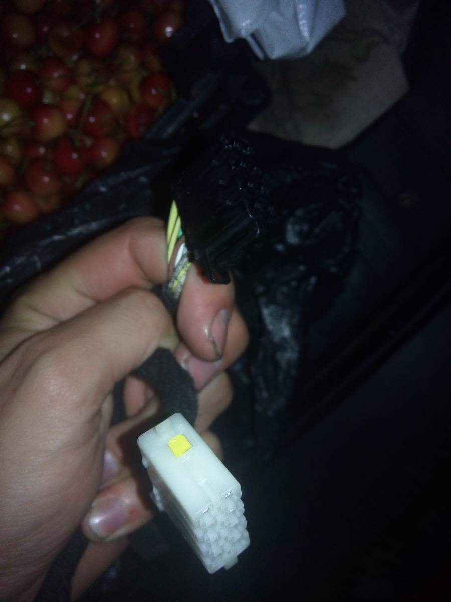

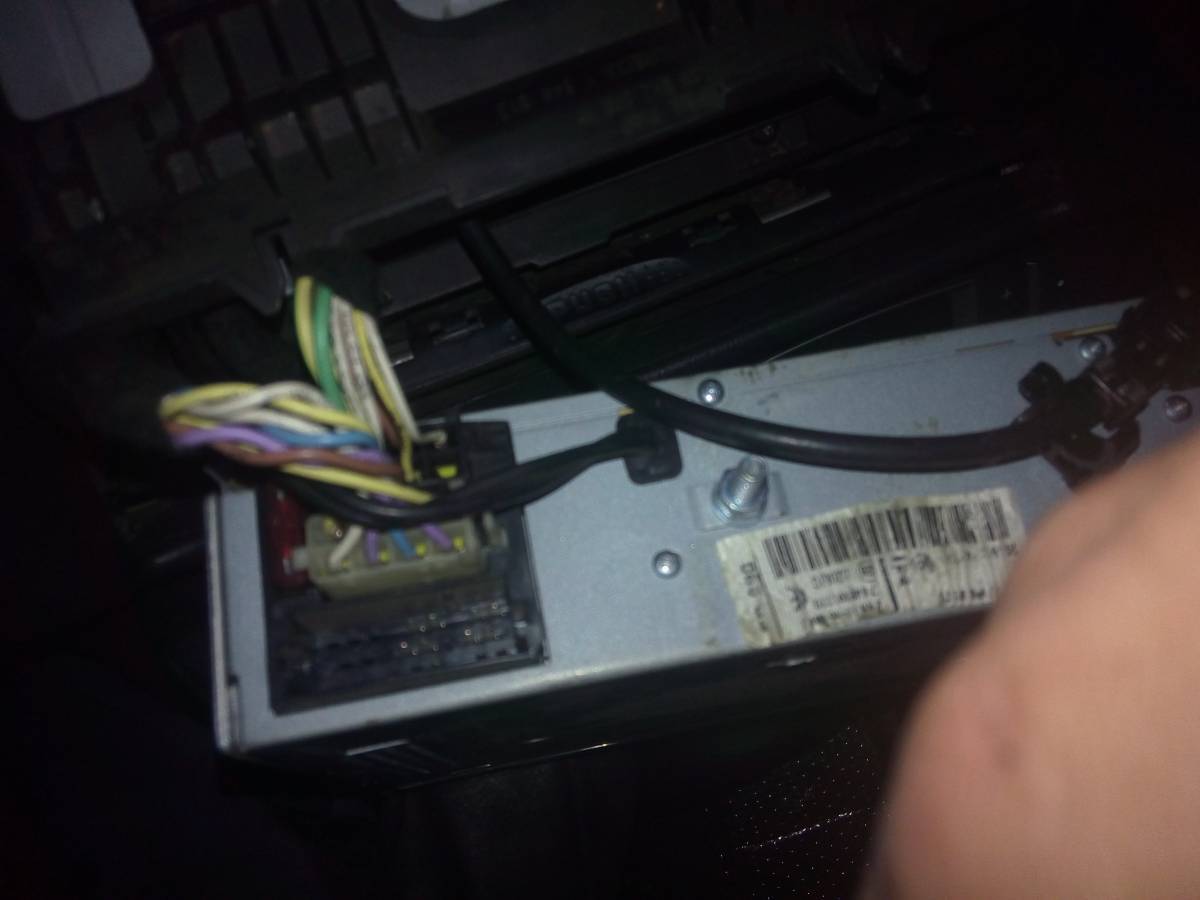

Нуждаюсь в помощи, авто досталось с не радной магнитолай нашел родную кларион  RD3-01 как ее активировать, разьемы подключаю она молчит как рыба, с Димычом чета пытались но не вышло.
Добавлю. Она заиграла, но включения и выключения не адекватные. Бк не работает, подрулевой тоже. Можно только на ощупь искать станции и громкость регулировать.
Изменено пользователем Димыч.
такая же беда  хочу установить штатную магнитолу  а что нужно делать незнаю облазил кучу сайтов и ничего ненашол может кто знает подскажите

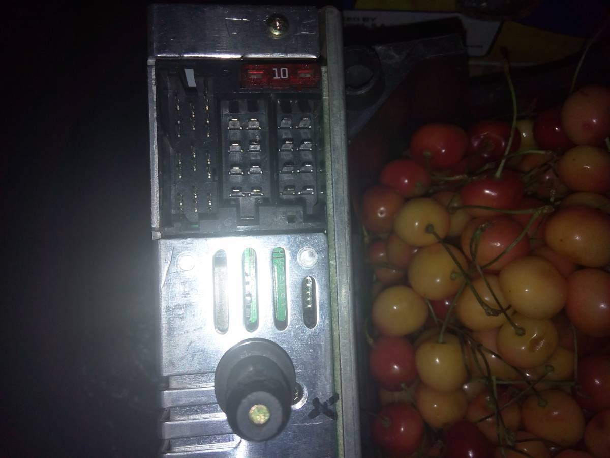

Для начала сфоткай разьемы, которые подключаешь, в том числе со стороны проводов. Там дальше будем посмотреть. Есть пара мыслей. Экран на машинке цветной?
Изменено пользователем palvasilich
Экран простой, заъемы сфоткаю но чуток позже там и путать нечего там два разьема все больше нету пежо 2002
Изменено пользователем victor3gomel
я думаю что 3 разьем идет на подрулевое упровление ,проста у меня такаяже магнитола но в жгуте провадов 3 разьема ,до этой машины у меня был эспайс и там тоже на магнитоле было такая же херня и 3 розьем шел на подрулевое упровление ина экран
немогу утверждать потаму что толкам незнаю ,может подскажит
 кто в этом разбирается,проста у меня магнитола не родная а с другой машины и ее нужно както прописывать ,а спросить неукаго,может вы в курсе

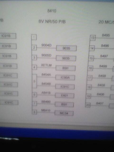

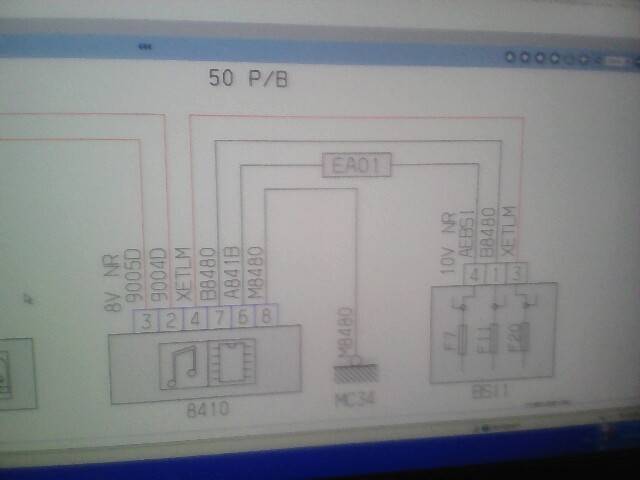

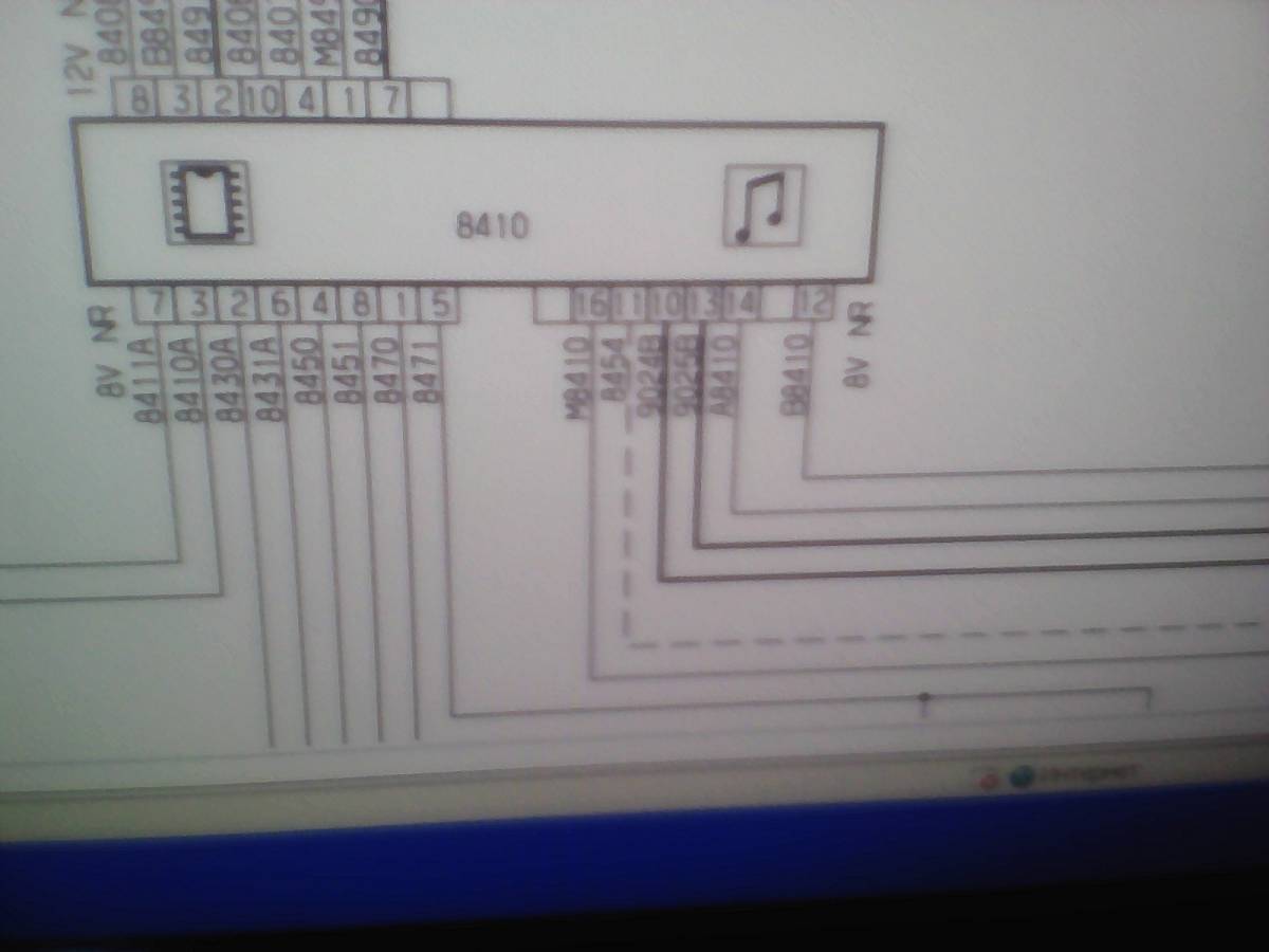

Итого смотрите схемы. Цветной разьем из трех частей  - сд. Еще один - раздача на динамики или внешний усилитель (зависит от наличия).  Ну и третий разьем на 8 пинов, черный - питание и управление. См фото, все провода на машине подписаны и пины в разьеме тоже, не ошибешся. Собственно распиновка для can-van (дорест).
2004 год - пограничный, если я не ошибаюсь, в этом году и был переход full can.
Это значит, что предыдущий владелец ставя неоригинальную магнитолу мог обрезать разьем и прикрутить обычный еврик. Отсюда и пляска с бубном в попытке запустить.
Итого, проверяй какая у тебя машина или потроши жгут на предмет скруток/спаек. Либо напиши опр, попробуем определить.
