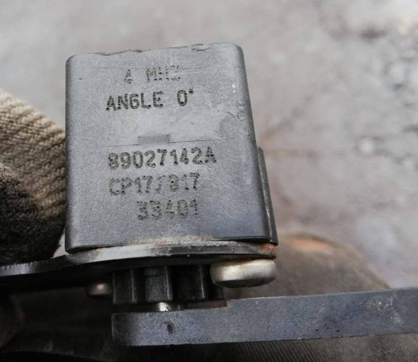

pgomberg Опубликовано 23 марта, 2020 Жалоба Поделиться Опубликовано 23 марта, 2020 Может быть, кто-нибудь в курсе, какой выходной сигнал у датчиков положения кузова Пежо 807? SEDRE указывает просто "аналоговый". Перепробовал несколько датчиков с разборки, подключая по схеме на столе, ни на одном не увидел сигнала на 4 контакте. Лежит такой же по виду датчик от Пежо 607 (арт. 6224.H0), на нем сигнал линейно меняется при вращении штока от 0 до 4,6В. Но датчик от Пежо 607 не подходит по углу (ANGLE -120°), тогда как на родном (арт. 6224.F4) написано "ANGLE 0° ". Смущает присутствие на родном датчике надписи "4 MHz". На датчике Пежо 607 такой надписи нет. Неужели там частотный сигнал? Сигнальные контакты обоих датчиков по схеме объединены. Также неясно назначение контакта 2. У переднего датчика он заземлен, а у заднего идет на +. Ссылка на комментарий Поделиться на другие сайты Поделиться
pgomberg Опубликовано 25 марта, 2020 Жалоба Поделиться Опубликовано 25 марта, 2020 Разобрался, вдруг кому пригодится. Датчики положения кузова Пежо 807 отличаются от таких же по виду датчиков, которые работают по принципу делителя напряжения (например Пежо 607). Они формируют импульсный сигнал, скважность которого зависит от положения штока. Рабочий диапазон хода штока от -45 до +45 градусов. Проверить исправность датчика можно осциллографом, подключив датчик в соответствии со схемой из SEDRE (контакт №1 земля, №5 +12V, №2 земля для переднего датчика и +12V для заднего). Контакт №4 нужно подтянуть к +12V через резистор 10 кОм, на него же цеплять щуп осциллографа. Для проверки в походных условиях вместо источника 12V можно использовать батарейку Крона. Артикул разъема для датчика - Cargen AX432, стоит примерно 3$. punk2904 и sbw_kharkov 2 Ссылка на комментарий Поделиться на другие сайты Поделиться

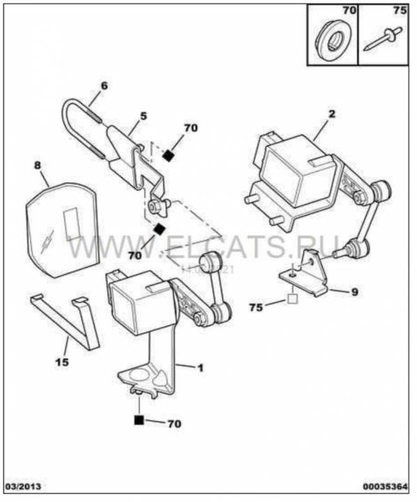

sergei.atlant1 Опубликовано 14 августа, 2021 Жалоба Поделиться Опубликовано 14 августа, 2021 Здравствуйте. Помогите, пожалуйста, разобраться с передними фарами. Лянча Федра. 2003г.в. В прошлом году проходил техосмотр, сказали что, фары вниз смотрят. Подкрутил сверху белый регулировочный шестигранник до упора, отражатель чуть-чуть поднялся кверху. На техосмотре проверили повторно, махнули рукой и сказали, что пойдёт. Я так понял не хотел этот работник СТО со мной заморачиваться. А в этом году прохожу,и естественно, фары по-прежнему вниз светят. Нужно исправлять. В этой машине вроде как автоматический корректор стоит Как исправить? Механически фары до упора подкручены Ссылка на комментарий Поделиться на другие сайты Поделиться
Димыч. Опубликовано 14 августа, 2021 Жалоба Поделиться Опубликовано 14 августа, 2021 Судя по всему, проблема с датчиками положения кузова. Механической частью или их проводкой. Ссылка на комментарий Поделиться на другие сайты Поделиться
sergei.atlant1 Опубликовано 14 августа, 2021 Жалоба Поделиться Опубликовано 14 августа, 2021 Я тоже так подумал. Но я не могу их найти. Вроде бы как на задней балке должен один висеть. Но я вообще их не нахожу. Где они должны находиться, поточнее не скажете? Ссылка на комментарий Поделиться на другие сайты Поделиться
sergei.atlant1 Опубликовано 14 августа, 2021 Жалоба Поделиться Опубликовано 14 августа, 2021 Немного выше pgomberg выложил схему. Наверное это как раз-таки схема подключения этих датчиков. Если я правильно понял мне нужно искать шестипиновый разъем датчика? Потому что под днищем я нашёл как минимум несколько свободно висящих разъёмов Ссылка на комментарий Поделиться на другие сайты Поделиться
Димыч. Опубликовано 14 августа, 2021 Жалоба Поделиться Опубликовано 14 августа, 2021 Такие там датчики. Ссылка на комментарий Поделиться на другие сайты Поделиться
sergei.atlant1 Опубликовано 14 августа, 2021 Жалоба Поделиться Опубликовано 14 августа, 2021 Слажу ещё раз под машину. Поищу повнимательнее. Сзади датчик должен быть к задней балке прикручен? Ссылка на комментарий Поделиться на другие сайты Поделиться
sergei.atlant1 Опубликовано 14 августа, 2021 Жалоба Поделиться Опубликовано 14 августа, 2021 Короче. Решил я ерундой не заниматься. При включении ближнего света моторчик опускал фару до упора вниз, потом до упора вверх, а потом уже опять опускал вниз до тех пор, пока командовал датчик, которого то ли нету, то ли не понятно что с ним. С крайнего верхнего положения до момента остановки внизу процесс опускания фары занимал секунд 6. Я попросил помощника включить ближний свет, и когда фара пошла вниз, я отсчитал пару секунд и выдернул разъём, который идёт на сам регулировочный моторчик и фара остановилась. Поехал на техосмотр, проверили, всё нормально. Теперь фара вниз не светит. Это что касается левой фары. А вот у правой нету четкой световой грани на проверочном стенде. Световой пучок какой-то размытый. У меня так на пыжике было, когда светоотражатель облез. Я тогда фару менял. Но чтобы на ЭТОЙ машине фару менять, так это кучу денег надо. Ссылка на комментарий Поделиться на другие сайты Поделиться
