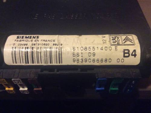

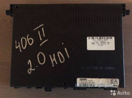

В общем неисправностей не обнаружено. Буду менять блок. Есть выбор siemens b4 рядом, в Москве, где остальные цифры вообще не совпадают и он от дизеля (hdi написано маркером, хотя наклейка такая же) и вариант в Калининграде, где все цифры кроме последних двух-трех те же, что на моём. Сомнения подкрепил владелец московского bsi, который сказал, что ему он "на бензиновый не подошёл и пришлось покупать весь комплект", хотя у него спецов не было и видимо хотел просто подключить вместо своего. развейте сомнения. Из Москвы и придёт быстрей) прилагаю его фотки
Блоки разные внутри. соответственно под замену не подошёл. тоже b4. это другой блок с неправильной наклейкой или как это вообще?

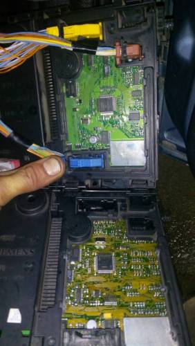

Понял, как залезу - скину фото платы
