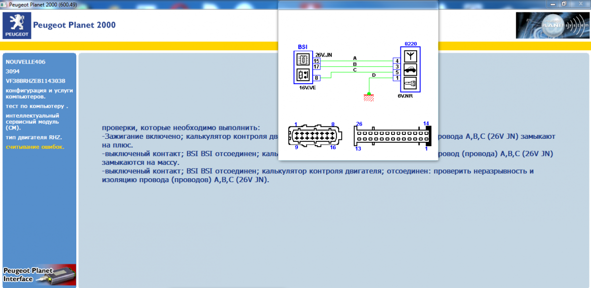

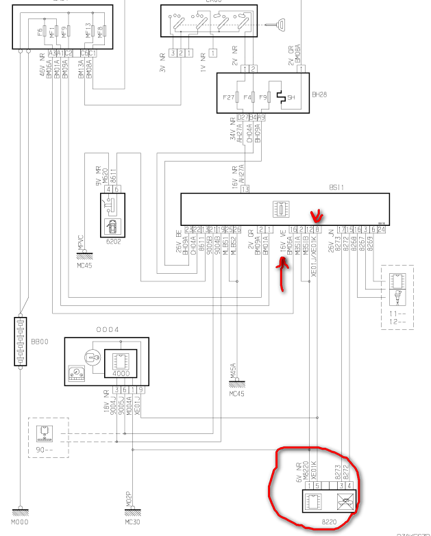

formidron1 Опубликовано 26 октября, 2016 Жалоба Поделиться Опубликовано 26 октября, 2016 Прошу помощи разобраться... Без предупреждения войны вылезло "engine immobilizer fault" (вечером заглушил а утром...). Диагностика РР показало отсутствие связи с BSI, и предложило проверить связь BSI c 8220. Вопрос - че за зверь 8220, по схеме он судя по разъему где ЭБУ, но у меня там только два разъема (реле т.насоса и блок управления). И еще, по схеме из SEDRE провод XE01K приходит в 16М VE а по РР в 26V JN. Сведущих очень прошу помочь. Машинка 406R 2.0 HDI 2000 гв vin VF38BRHZE81143038 Ссылка на комментарий Поделиться на другие сайты Поделиться
патроль Опубликовано 26 октября, 2016 Жалоба Поделиться Опубликовано 26 октября, 2016 Ну вот и седре не помогает. Т.н модуль связи, иногда в схемах транспондер. Расположен на замке зажигания, сверху, в виде черной катушки. В общем, приемо-передатчик; запрашивает сигнал с чипа ключа и если верный дает разрешение на запуск. В принципе все верно и красиво разрисовано. Да здравствует лекса! Ссылка на комментарий Поделиться на другие сайты Поделиться

Модератор Citrin Опубликовано 26 октября, 2016 Модератор Жалоба Поделиться Опубликовано 26 октября, 2016 Пин здесь не поможет. Не надо тянуть кота за яйца. нет связи с BSI У кого(чего) нет связи с БСИ? У моторника? Косяк в проводке. Ссылка на комментарий Поделиться на другие сайты Поделиться
патроль Опубликовано 27 октября, 2016 Жалоба Поделиться Опубликовано 27 октября, 2016 Пин здесь не поможет. Не надо тянуть кота за яйца. нет связи с BSI У кого(чего) нет связи с БСИ? У моторника? Косяк в проводке. Саша, на предыдущей странице все разложено и скриншот лексы. Симптомы что у сандалета, что у него схожи. Я не стал бы влезать, откликнись ты раньше. Ссылка на комментарий Поделиться на другие сайты Поделиться
Модератор Citrin Опубликовано 27 октября, 2016 Модератор Жалоба Поделиться Опубликовано 27 октября, 2016 Я не вижу на картинке конкретного описания ошибки. Поэтому и задается вопрос. Хочем получить ответ: выкладываем четкие скрины из БСИ с описанием ошибки и т.д. Ссылка на комментарий Поделиться на другие сайты Поделиться

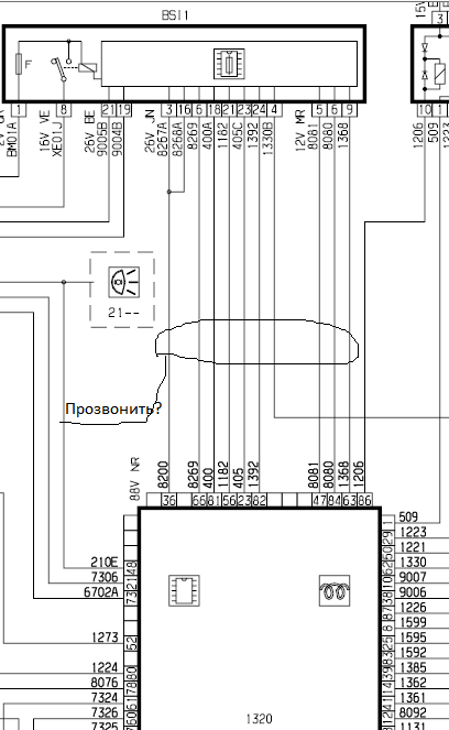

formidron1 Опубликовано 28 октября, 2016 Жалоба Поделиться Опубликовано 28 октября, 2016 Не долго музыка играла...( Какой жгут распотрошить, глянуть? И еще, от разъема 6V NR до 16V VR, 26V JN все звонится ок. По наблюдениям со снятым транспондером (отключён) ключ загорается сразу, установленном (ключ без чипа) - 2 сек, с чипом - 3 секунды. Попробовать прописать новый ключ не дает возможности отсутствие ПИНа. Мдя.... Еще поковырялся... Посмотрел в РР2000, ключи в наличии, BSI разблокирован. Выдает ошибку "BSI нет связи c калькулятором двигателя". Если действительно нет связи то "ключ" будет гореть? Ссылка на комментарий Поделиться на другие сайты Поделиться
formidron1 Опубликовано 28 октября, 2016 Жалоба Поделиться Опубликовано 28 октября, 2016 В ПП2000 видно, что иммобилайзер разблокирован... Ссылка на комментарий Поделиться на другие сайты Поделиться

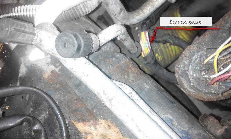

formidron1 Опубликовано 29 октября, 2016 Жалоба Поделиться Опубликовано 29 октября, 2016 Эпопея закончилась, я был обречен на успех Citrin был прав, проводка. Перетерся провод 8200 и давал через окис сопротивление на массу. Ссылка на комментарий Поделиться на другие сайты Поделиться
