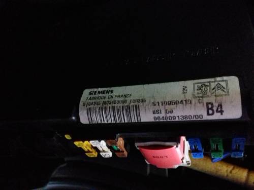

Здравствуйте господа! Авто 2001 года 406 двухлитровый бензиновый (136 л.с.) на механической коробке передач. Где-то видел, что первой половины 2001 года (чуть ли не январь). Бывший праворульный британец, ввезенный через Литву в 2007 и там же, видимо, переделанный на леворульный. Что от донора, а что от того самого британца мне сказать сложно, но передние сидения стоят оба пассажирских, в чем прослеживается не самый лучший подход. Блок издает странный звук (в районе бардачка) с недавних пор, по приходу холодов, похожий на длинную очередь из автомата, примерно в 3-4 секунды при запуске двигателя, переключении режимов климат-контроля и падении оборотов ниже 500. До этого были:
1. Траблы с поворотниками (и аварийкой), которые в пути несколько раз неожиданно, обычно в сырую погоду, переставали работать до отключения массы.
2. Отказывались отключаться противотуманки даже при "перезагрузке", то есть отключении и включении аккумулятора. Собирался уже искать предохранители противотуманок, но, попереключав световые приборы минут пять, все же выключились и больше пока глюк не повторялся.
3. (Постоянный) Поворотники отрабатывают только 30 секунд, затем повисают в произвольном месте. Если их еще не трогать секунд 30, то при следующем нажатии вернутся на место. То есть единичного взмаха сделать вообще нельзя, как и поставить постоянный режим работы в ливень, например. Есть мнение, что дворники не от блока комфорта глючат, но все равно озвучиваю.
4. (Постоянный) При падении оборотов ниже 500 (при резком выжимании сцепления или торможении) издается единичный легкий стук из блока (видимо отключения реле) и на секунду отключается дисплей с пробегом и падают некоторые стрелки на панели приборов.
На вашем форуме самое активное обсуждение и точно будут адекватные предложения. Что BSI лучше менять, так это понятно, но может найдутся умельцы, которые посоветуют что-то дельное. Живу я в Смоленске, поэтому ради такого теоретически могу приехать и в Белоруссию, только желательно в тот же день уехать на своём авто :) Мой сленг может выглядеть как попытка "сойти за своего", хотя езжу только полгода на своем первом автомобиле и уже много чего менял и ремонтировал. Сам никогда не имел навыков и стремлений разбираться в авто, но с пежо, видимо, придется. Хотя знал, что покупаю у перекупа и смотрел только состояние кузова. Автомобиль мне очень нравится, но не могу победить жор бензина (18-20 литров на сотню), хотя это уже другая история. В общем даже если увижу короткое "однозначно менять (блок комфорта)" от знающих людей, то это тоже ответ. И такой же ли ставить, или положен другой. Или какой распространенный подойдет, потому как мне ещё искать :)

Чистый без окислов внутри, разбирал. Не сам - есть товарищ с опытом владения и французами в том числе. Электрик, достаточно компетентный, чтобы какую-нибудь мелочь пропустить - тоже на блок все грехи списывает) То есть замена BSI может быть не решение всех проблем?
1 час назад, Евгений Тимофеев сказал:
если цепи питания проверены, то можно и заменить.

Да понятное дело. Они и решены, эти проблемы, теперь. Это скорее для понимания, что проводка в авто страдает. Но так ли себя будет вести реле в bsi, если где-то подгнил провод к нему? Визуально внутри все чисто, а паять там специалиста я в своем городе не знаю. Электрик советует заменить блок.
