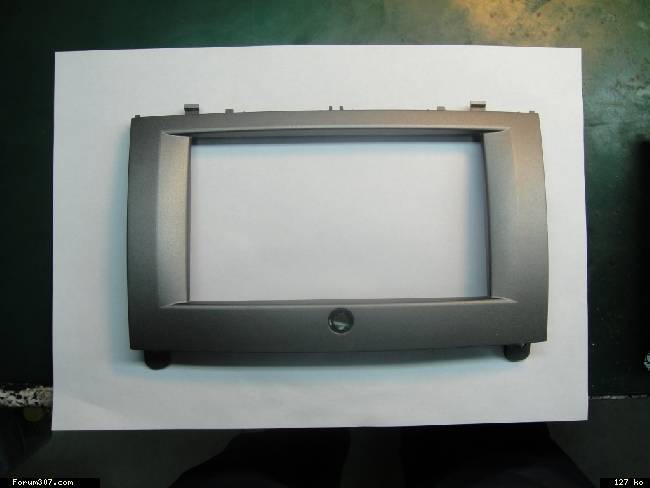

Всем день добрый, подскажите где можно купить рамку 2 DIN у нас в Беларусии (или из-за рубежа), а так 2 часа ползаю по инету нигде нету......:fie:
Добрый день форумчане ,хотел бы поменять 1DIN дисплей на 2DIN RT3, мой при нагреве тускнеет ничего не видно,подскажите где можно купить? и подойдёт ли мне при подключении телеметрии??? пыж 407 2007г. СПАСИБО!!!
Есть в продаже восстановленный до идеального состояния. Не темнеет при нагреве.
