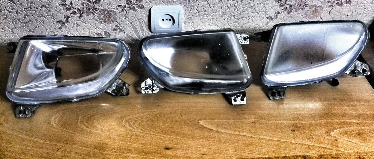

Ректор Опубликовано 19 июня, 2014 Жалоба Поделиться Опубликовано 19 июня, 2014 (изменено) Справа налево - как было, 150, 150ка антицарапин и форекла г3. Тестовый вариант. Мелких кругов просто нет. Изменено 19 июня, 2014 пользователем Ректор V_e_g_a 1 Ссылка на комментарий Поделиться на другие сайты Поделиться

Ректор Опубликовано 30 июня, 2014 Жалоба Поделиться Опубликовано 30 июня, 2014 полная версия тут http://www.drive2.ru/l/4036689/ Для полировки туманок нам понадобится шлифмашинка, либо дрель, как в моём случае, тарелка-липучка, наждачки 150 и 600, полировальный круг — оранжевый(можно белый) и антицарапин(можно без него) + форекла G3. — этого набора вполне достаточно для достижения результата. если совсем под рукой ничего нет то 150 + G3. Дрель выставляем на максимальные обороты и краем круга счищаем сбитое стекло (стекло очищается и заполировывается уже на 150-м зерне за счёт высоких оборотов), всё очень быстро и просто. следите за нагревом стекла.Когда сколы убраны, прошёлся 600-ой, и потом полировка. Для очистки испорченного хрома, берём наждачный фетр, серый, номинал 1000, как его ещё называют, скотч брайт, и зачищаем внутри туманки. тоже всё достаточно быстро и просто. внутри получается чёрный пластик, который не нужно красить и не облезет от температуры. Ссылка на комментарий Поделиться на другие сайты Поделиться
