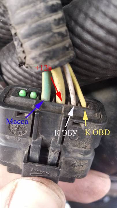

Нажми, увидишь распиновку IMG_20191028_143109.thumb.jpg.d41a1d527c5f5413866157dcee341bc5.jpg

На вышеуказанном снимке виден выделенный белым "К ЭБУ". Его нужно замкнуть на массу, в любом месте на кузове. Заработает нагреватель.
Чем управляется включение нагревателя?
Короче, то, чем управляется больше не сможет управлять. Потому, что сгорело в нём реле.
я когда припаялся к жёлтому толстому кинул его на минус. потом перепаялся желтому тонкому и пустил уже через gsm модуль. его проверил на блоке он рабочий.
