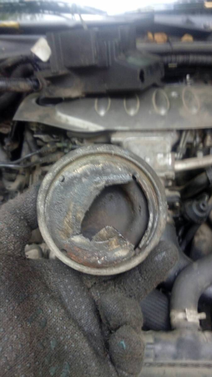

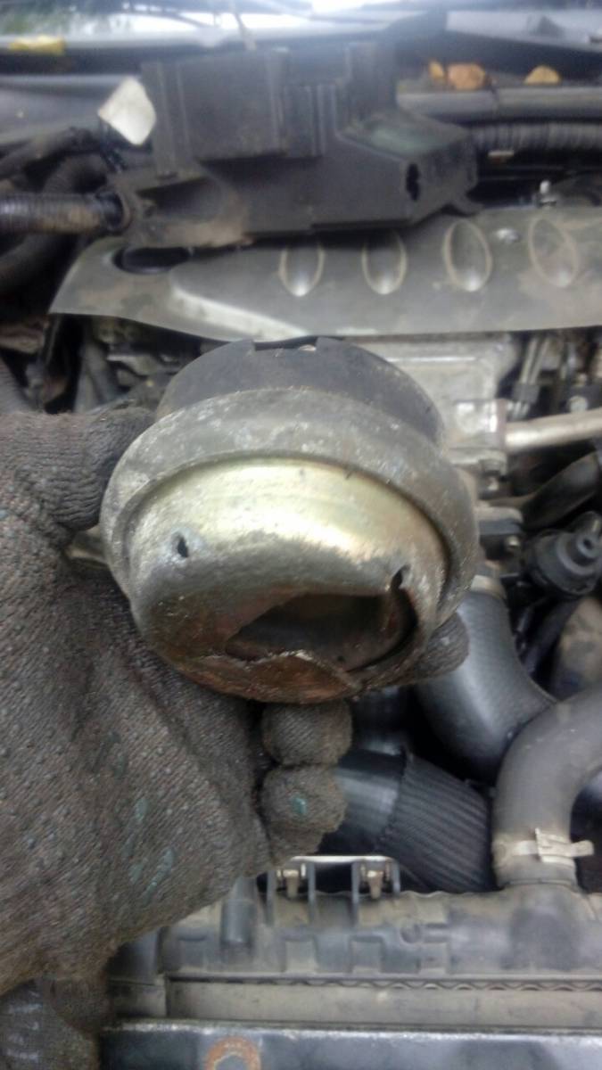

Когда менял гидравлическую подушку, то был просто в шоке от того, какая она - post-4924-0-49736800-1441998229_thumb.jppost-4924-0-59260000-1441998243_thumb.jppost-4924-0-87188400-1441998257_thumb.jp

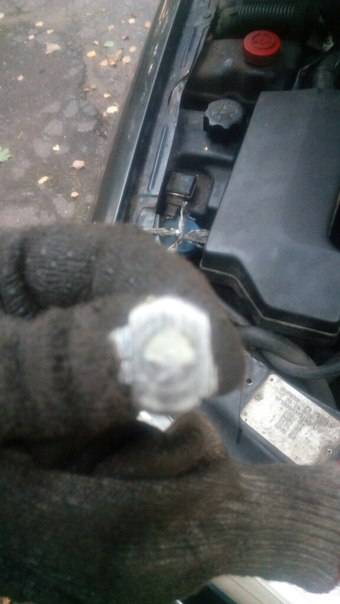

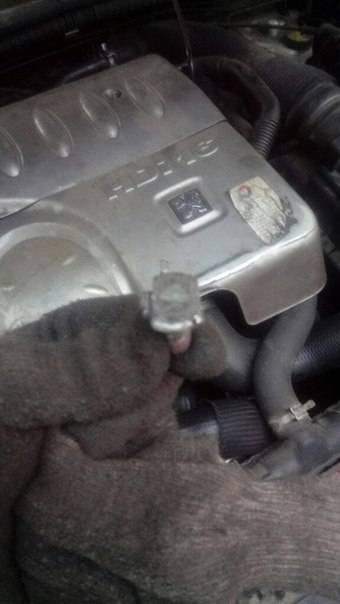

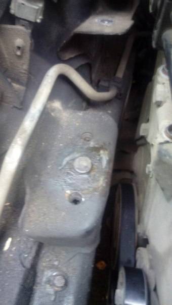

Самое интересное - нижний штырь подушки, нужно было, как-то выкрутить...он же остлся вкручен...пришлось полотном от ножовки срезать бока шляпки, чтобы выкрутить как-нибудь рожковым ключем. у меня был разводной поэтому оказалось все проще.  post-4924-0-32155400-1441998716_thumb.jppost-4924-0-79279700-1441998724_thumb.jppost-4924-0-34150500-1441998706_thumb.jp
