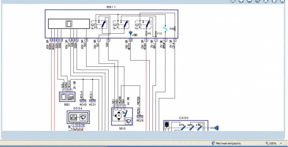

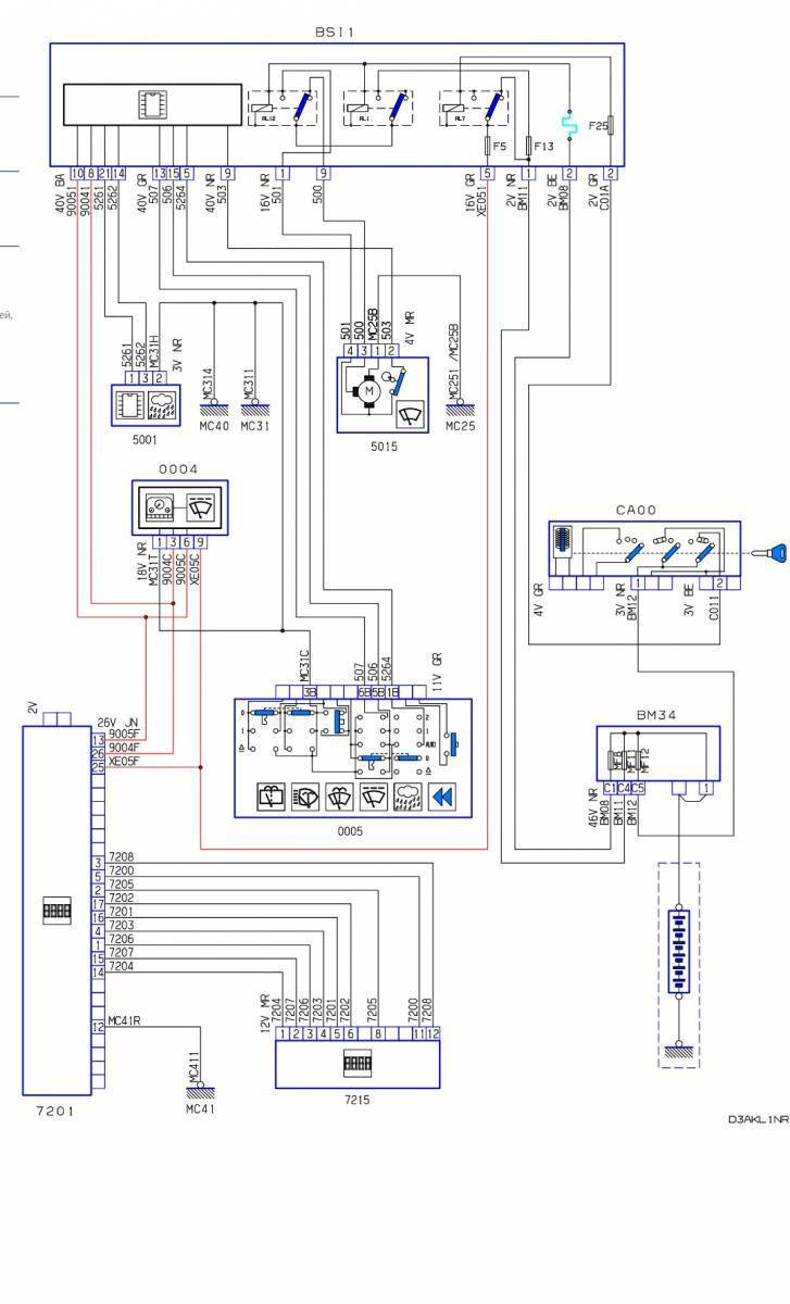

vasrem Опубликовано 28 августа, 2019 Жалоба Поделиться Опубликовано 28 августа, 2019 @Citrin аналогичная проблемма... ..есть пежо 607 3.0 2001 гв проблемма с мотором стеклоочистителя... в итоге сгорел (шетки под ноль стерлись... История такая: одного разу в дождь остановились счетки... на след день выяснил , что сгорел предохранитель №13 - стеклоочиститель (блок в салоне) после замены проработал движок пару дней и все... при проверке предохранителя все ОК.. в итоге купил новый двиг с трапецией (разобрал посмотрел ..почти новый по щеткам... на эл схеме не правильно нарисована контактная пара на двигателе (разъем 2) реально он как в пежло 406 идет на массу... это для народа ... Вопрос? ..с контакта №9 ВSI приходит (+)..это правильно ? возможно через какое то реле ..для вкл чего то.. 2) при переклучении режимов на дисплее все отображается.. похоже подрулевой работает..... 3) Грешу на перемычку на схеме между предохр №13 и №25..думаю где она стоит и как проверить ? 4) возможно нет питания по (+) на реле RL1 : RL11 (хотелось бы фото с этими реле и где они стоят и что делают) 5) самое страшное это сгорел ключ-транзистор.. если есть такой... где он или куда еще рыть ???? что бы все работало как раньше... Эсли не по теме , то направьте в нужное русло.... в интернете толком ничего нет по этому вопросу.... ..добавлю , что омыватель работает и слышен щелчек реле.. Ссылка на комментарий Поделиться на другие сайты Поделиться
nivnik Опубликовано 28 августа, 2019 Жалоба Поделиться Опубликовано 28 августа, 2019 (изменено) Стеклоочиститель имеет три графитовых щетки и четыре контакта, один как ты написал на массу (1) одна щетка, на против его выходит на (4) вторая щетка - это самый быстрый режим, (3) это боковая щетка медленный режим, через контакт (2) не знаю что идёт, или термозащита и bsi определяет по нему чтоб движок не перегрелся, или что ещё.... Изменено 28 августа, 2019 пользователем nivnik Ссылка на комментарий Поделиться на другие сайты Поделиться
nivnik Опубликовано 28 августа, 2019 Жалоба Поделиться Опубликовано 28 августа, 2019 (изменено) 28 минут назад, vasrem сказал: Вопрос? ..с контакта №9 ВSI приходит (+)..это правильно ? возможно через какое то реле ..для вкл чего то.. Вот так идёт плюс при малой скорости , включено только реле. RL1 Изменено 28 августа, 2019 пользователем nivnik Ссылка на комментарий Поделиться на другие сайты Поделиться
nivnik Опубликовано 28 августа, 2019 Жалоба Поделиться Опубликовано 28 августа, 2019 А вот так приходит плюс при максимальной скорости, включено реле RL1 и RL12 Ссылка на комментарий Поделиться на другие сайты Поделиться
nivnik Опубликовано 28 августа, 2019 Жалоба Поделиться Опубликовано 28 августа, 2019 (изменено) 57 минут назад, vasrem сказал: Грешу на перемычку на схеме между предохр №13 и №25..думаю где она стоит и как проверить RL1 и RL12 стоят в бси, плюс на них приходит постоянно через эту перемычку( или это термичка ввиде кнопки) она тоже в бси находится, а управляются эти реле минусом ключами-транзисторами с бси Ищи эту перемычку в бси, скорее дело вней Изменено 28 августа, 2019 пользователем nivnik Ссылка на комментарий Поделиться на другие сайты Поделиться
