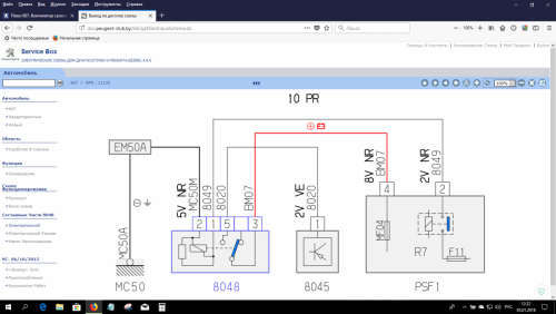

MF04 - силовой на 40А - питание вентилятора салона.
F11 - на 40А - питание реле вентилятора. Он от замыкания контактов фишки не сгорит.
Ребята подскажите. Не работатет вентилятор обдува салона, вообще не включается.
Подскажите там только 1 предохранитель идет на его(40 a)?
