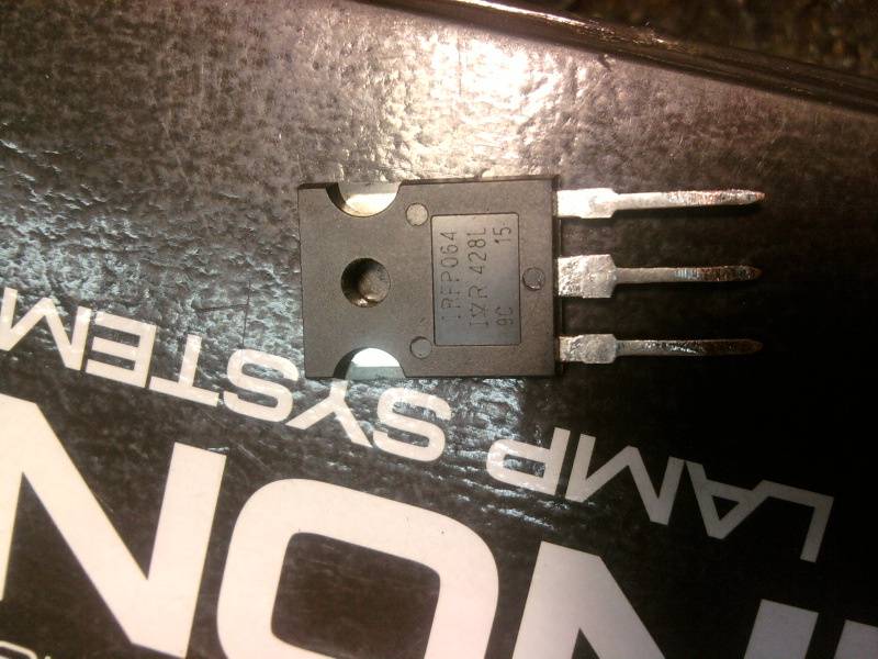

вчера перестал дуть вентилятор, проверил моторчик - рабочий. Смотрел электрик - управляющие сигналы приходят. Блок чистый, нигде ничего не видно чтобы горело/плавилось. Впаяли вот этот транзистор post-430-0-31234400-1326978873_thumb.jpg - я точно не помнил всю маркировку а электрик божился что это он, покупался для починки аналогичного блока. Короч вентилятор не заработал. Смысл купить именно IRFP064N есть? у меня впаян IRFP064, или они одинаковые и блок мертвый по другой причине.
1. ... электрик божился что это он, покупался для починки аналогичного блока. 2. Короч вентилятор не заработал.3. Смысл купить именно IRFP064N есть? у меня впаян IRFP064, или они одинаковые и блок мертвый по другой причине.
1. в данном случае - электрик не врал.2. Плохо.3. У IRFP064N немного меньше переходное сопротивление. На этапе "запуска" - значения не имеет, в перспективе - лучше установить такой.4. Есть восстановленные блоки. (у меня)
